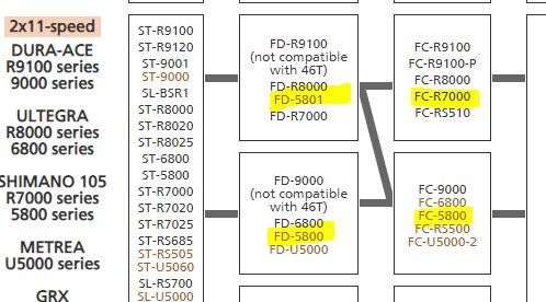

Servus, habe ein Scott Speedster mit gruppenloser Kurbel Shimano FC-RS510 kompakt 50-34.
Ist irgendwas zu beachten, wenn ich die gegen eine gebrauchte 105er Kurbel 50-34 austausche?
Innenlager ist laut Katalog ein BB-RS500-PB...
Laut datenblättern bei Bike-Components liegen ~200 Gramm zwischen einer einer 105er RS-7000 und meiner...das wäre ja ein vom Preis akzeptables Tuning dann.... kann das stimmen?
Ich sehe gerade, mein Umwerfer ist 105er 5801 ....
Muss ich da zwingend die 5800er Kurbel nehmen oder geht auch die neuere 7000er?
Wenn ich das bei Shimano richtig lese, gehen beide?
