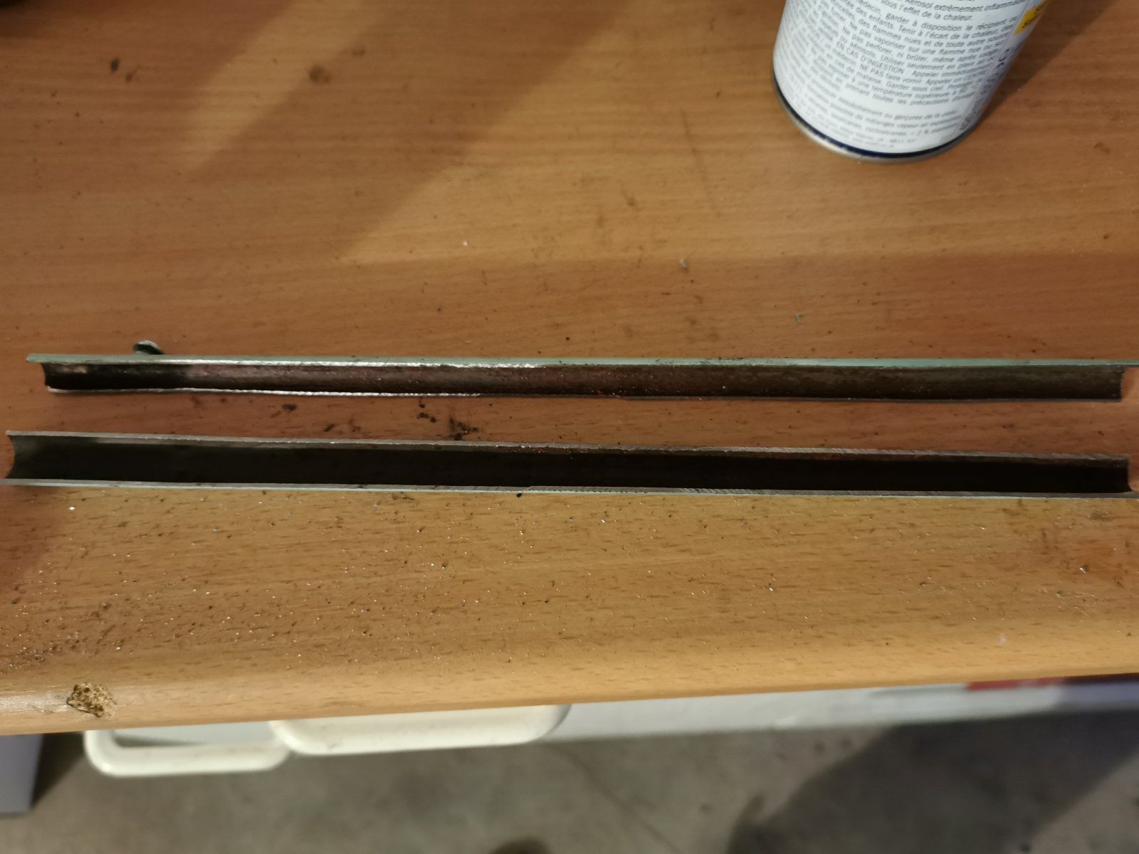

danke für den Tipp. Ja die Streben haben klein Entlüftungslöscher. Raus bekomme ich es nicht. Hast du noch einen Tipp, was ich da reinjagen kann?
Eine Einmalspritze mit Kanüle (evtl. stumpf schleifen) und dann FluidFilm. Und dann den Rahmen ordentlich schwenken...
Normal sind in den Streben (Sattel/Kette) innenseitig kleine Löchlein gebohrt um das Löten besser zu ermöglichen , die hast du doch da .
Und da kannst du doch was reinsprühen (Spraydose mit Rüssel dran ) und den Rahmen schwenken damit das überall hinkommt.
Dazu nimmst du z.B. Fluid Film ( Handelsname ) ich verwende Kettenspray vom Motorrad , das geht genau so gut.
Habe ich auch schon so gemacht. Nachdem Fluidfilm getrocknet war, rasselte es nie wieder. Die Oberfläche im Hohlraum wird konserviert und der Klöterkram wird quasi festgeklebt.
Raus bekommst Du das nicht.
Bei Fluidfilm ist auch so eine lange dünne Düse dabei, damit kommt man oft schon in die Löchlein an der Sitz- und Kettenstrebe.
Hi Eric! Was verstehe ich falsch? Wenn irgendwo Rost rasseln sollte, den ich nicht rausbekomme, dann bekomme ich da doch auch keine Konservierung hin / rein? Ich komm grade nicht mit, schreib da bitte nochmal einen Satz zu. Danke im voraus, markus.
Etwas in den Rahmen hineinzubekommen ist wesentlich einfacher als heraus.
