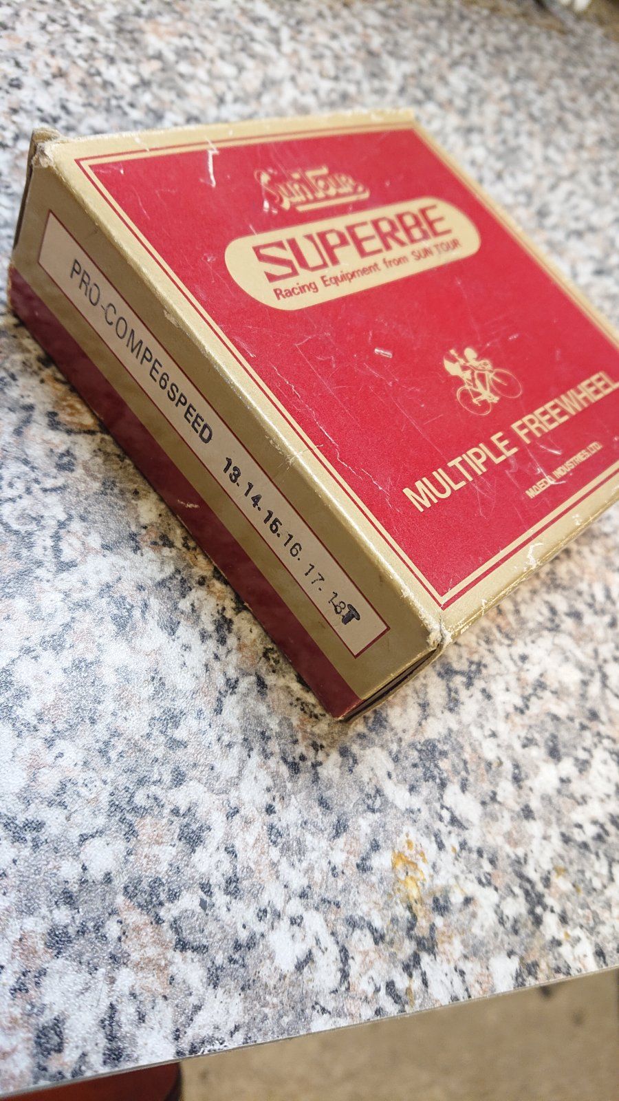

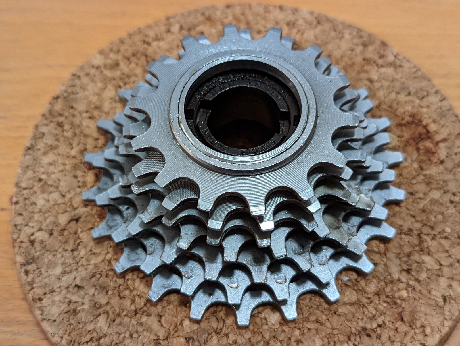

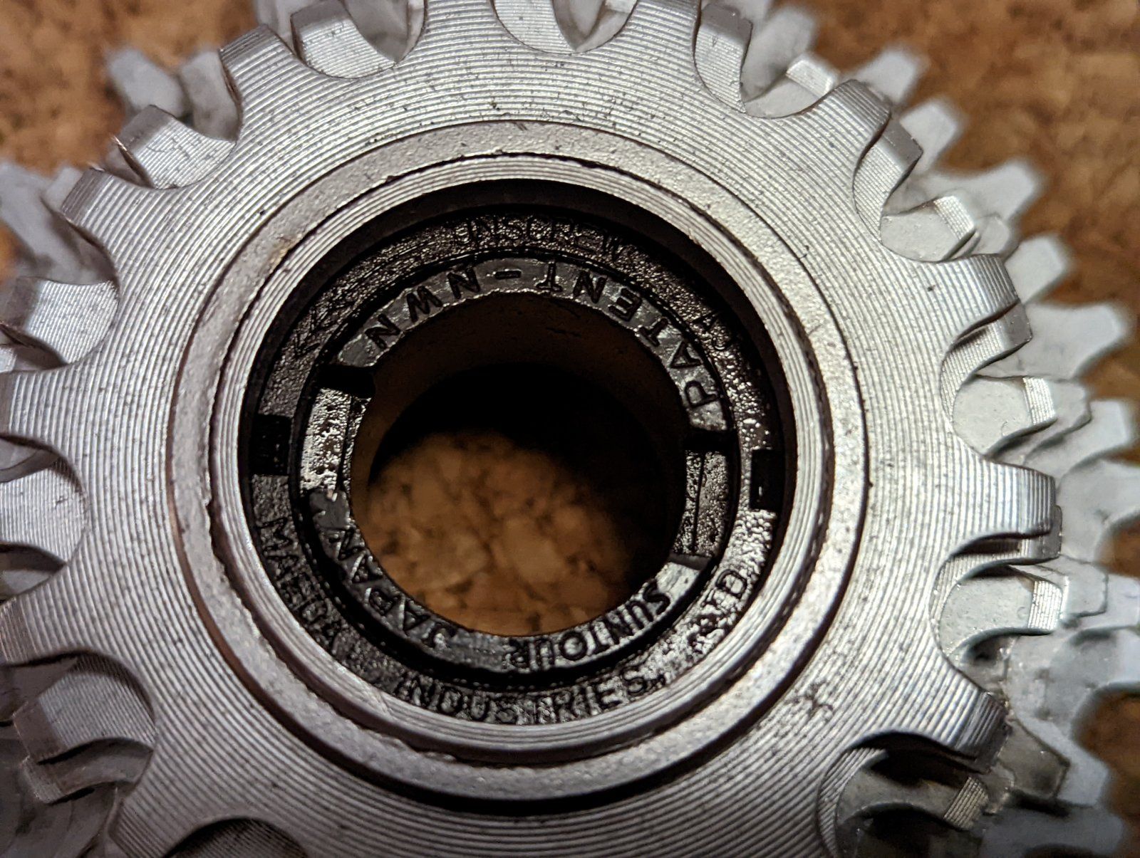

Gab es bei Suntour/Maeda eigentlich eine "Gruppenzugehörigkeit" wie bei Shimano?
Was ist das für ein Modell?
Den Schraubkranz habe ich ungefähr 1986 gekauft.
