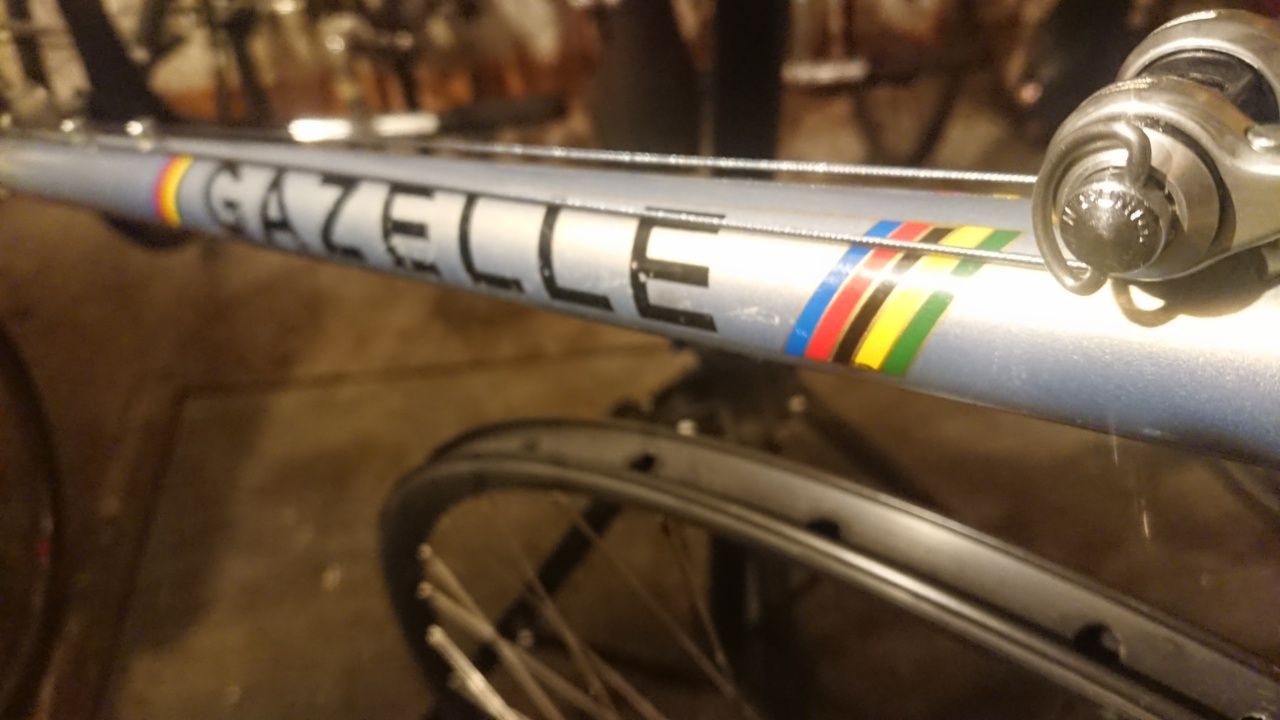

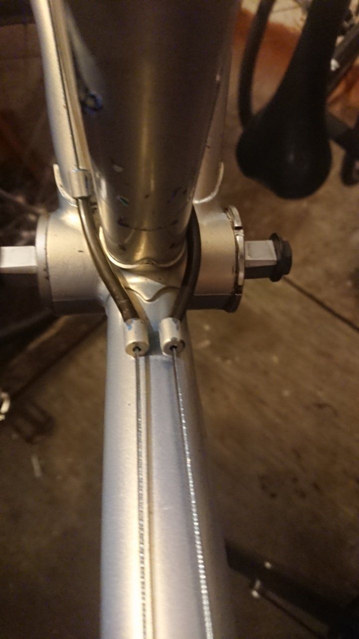

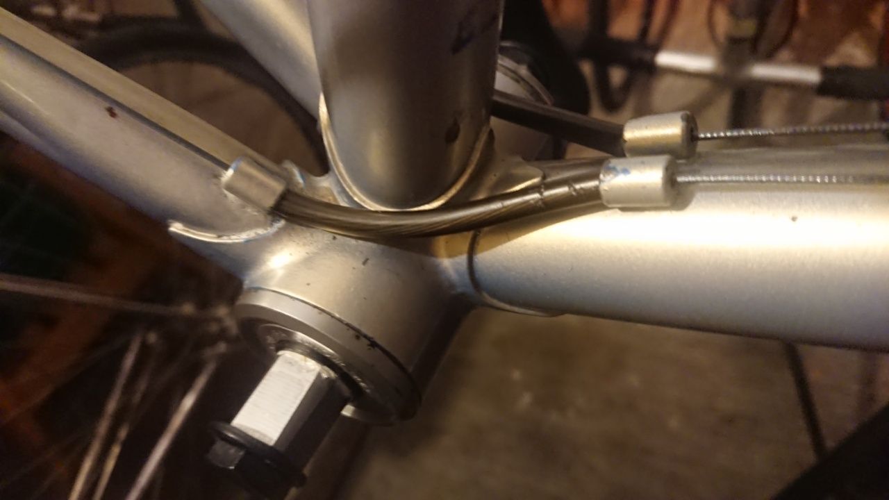

zwei Fragen wegen der Aero Schaltzugverlegung an einem Gazelle AA Special.
Hab ich mir das richtig gedacht, bzw. gemacht? Zwei Schaltzughüllen reingequetscht (was nen Gefrickel). Hat irgendwie ganz schön viel Reibung zur Folge.
und die Schaltzüge so flach überm Unterrohr?. Schlagen die nicht bei jeder kleinen Untergrunderschütterung aufm Lack?
Hatte mir das ganze irgendwie eleganter vorgestellt.
Danke für eure Meinungen
Die sind in jeder Stellung auf Spannung die Seile

Gegen das Zugschlagen würde ich in dem Fall (ausnahmsweise zeitlich unkorrekt) durchsichtige Donuts nehmen.
Ich denke mir das nur. Gefahren bin ichs so ja noch nicht.
Nichtsdestotrotz ist die Idee ganz gut. Wie werden die Dinger denn im Fachhandel genannt? Falls es doch dazu kommen sollte, dass ich sie erwerben möchte
und klar sind die auf Spannung. Aber echt nur nen Milimeter zwischen Unterrohr und Schaltzug
