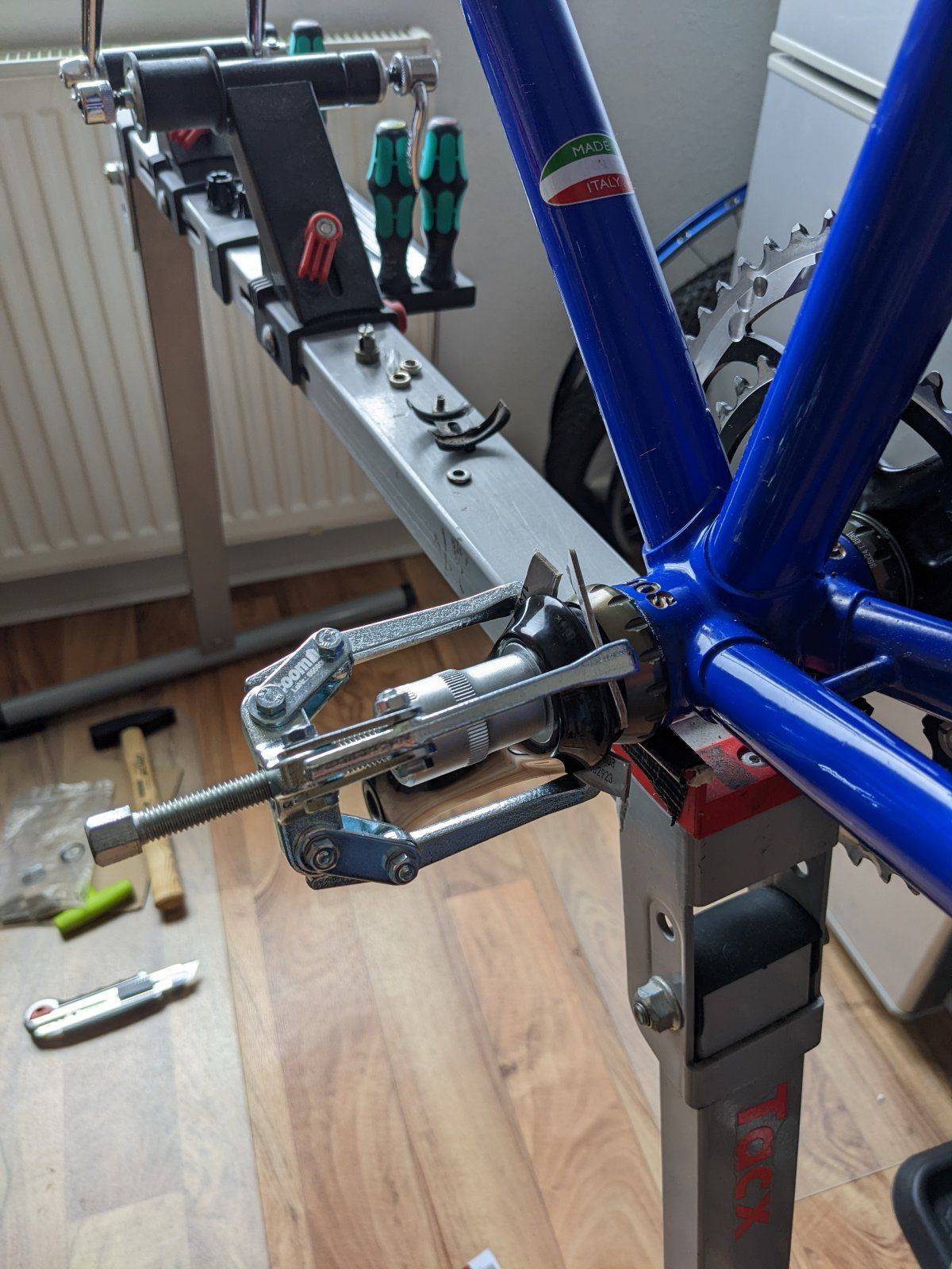

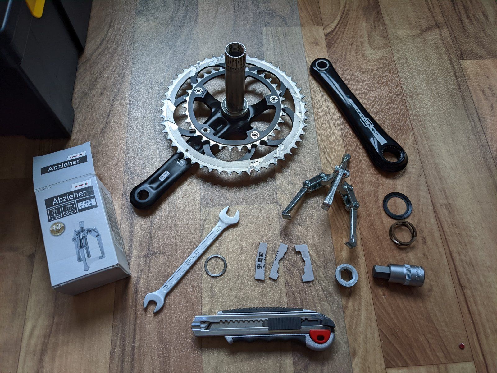

@private_ron Ich habe es jetzt letzten Endes so gelöst :)
Da hier glaube ich irgendwo nochmal nach gefragt wurde...ich habe die Kurbel mittlerweile besiegt und aus dem Rahmen 💪🏻
Eine 14er Nuss und ein ganz einfacher Abzieher haben ausgereicht.
Kleine Stücke dicke Pappe als Unterlage für die Haken werden ebenfalls noch benötigt aber das war es dann auch.
Die Kurbelschraube wird Umdrehung für Umdrehung gelockert und immer weiter gespannt bis die Kurbel ab ist.

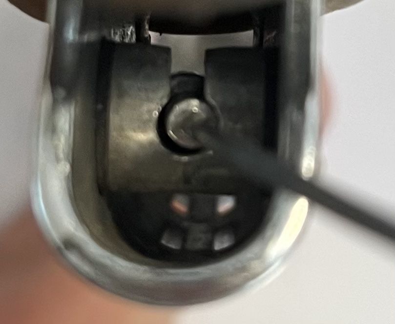

Hallo Zusammen,
Ein Kumpel hat mich an euch hier verwiesen. Ich fahre bisher nur „neue“ Rennräder, habe jetzt allerdings einen schicken Stahl Renner.
Ich würde gern neue Züge für die Bremse einziehen. Der Bolzen im Hebel (Shimano 600) hat allerdings einen Schlitz..muss der nach vorn oder hinten zeigen?
Vielen Dank und viele Grüße
BB

Bild hilft
Bei Personen bezogener bennenug weis man nicht was gemeint is
Anhang anzeigen 1110540Anhang anzeigen 1110541
So'n 3arm Abzieher is Standard in ner Schlosserei
