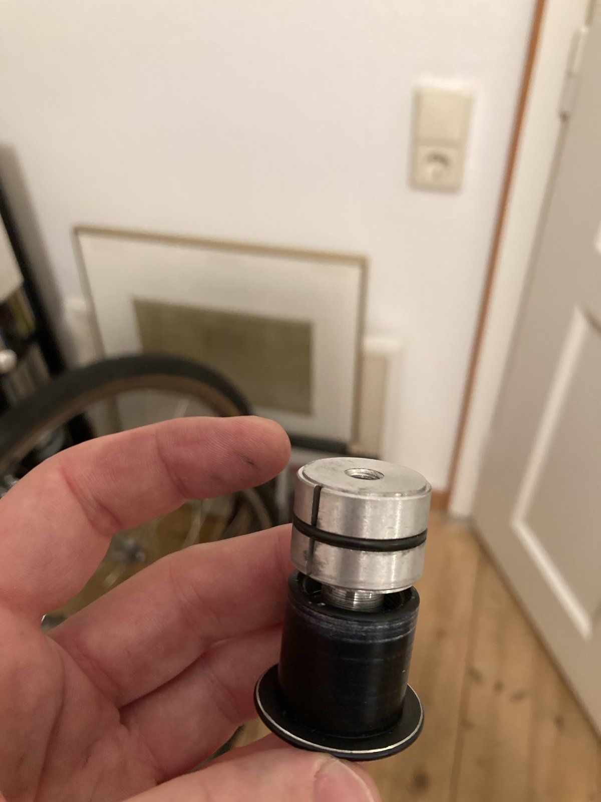

Ich hab hier eine easton EC70 gabel. Die headsetkappe ist mir immer schon bissl komisch vorgekommen.
Heute neuen Vorbau montiert und die Kappe lässt sich nicht mehr festziehen. Davor ging das schon, aber durch die Schraube in der Kappe, nicht der innenliegenden klapprigen Schraube.
Ich verstehe die Mechanik von der Kappe auch nicht. Das silberne Metallteil ist unbeweglich. Sitzt es nur fest und wartet auf einsatz von roher Körperkraft? Die schraube hat kein gegengewinde und lässt sich hin und her schütteln. Was ist da los?
Ist der metallring im Gabelschaft evntl zu tief um die Kappe zu verankern? Also zusätzlich ein statisches Sicherheitsrisiko zur Kappenproblematik?
Hab auch den alten vorbau versuchsweise wieder draufgemacht. Aber da lässt sich die kappe nun auch nimmer festziehen.
Ich kapiers einfach nicht.
Da ist wahrscheinlich der Konus vom Expander in den Schaft gefallen. Hol mal alles raus was da drin steckt...
Oh! Ja da is tatsächlich das Gegenstück. Aber das ist unter diesen in den Schaft eingebrachten Metalring und kommt nicht raus. Wie ist das überhaupt da reingeraten frag ich mich…

Das Metallding oder der Ring muss raus, ist auch Teil vom Expander. Dann den Expander wieder draußen zusammen bauen und wieder rein damit. Kein Akt

Nimm einen Haken oder so, der geht etwas schwer raus, muss aber raus. Den Konus nach oben ziehen geht mit dem Teil drin nicht weil der Konus das Teil auseinander drückt

Und so gehört das Ding rein oder?
Genau, nicht zu weit zudrehen damit es noch rein rutscht. Zuerst Vorbau drauf, dann den Expander einsetzen so wie Dein hast, nicht ganz reinschreiben damit Du noch etwas Luft zum Schrauben hast, 5mm oder so

Verdammt. Ich krieg das Ding nicht ohne Spiel montiert.
Normalerweise hast du die Kralle drinnen und du schraubst die Kurbelkappe dran und fixierst die Gabel. Wenn ich aber wie hier das ganze Ding reinsteck, wie krieg ich da eine Spannung hin?
Der Konus unten darf sich nicht mitdrehen, bisschen Carbonpaste dran machen. Dann zieht sich der ganze Kram zusammen und die Schraube geht rein. Ich vermute Dein Konus dreht sich unten mit
Ich verstehe! Carbon ist für mich Neuland.
Dann besorg ich mir Carbonpaste.
Sorry fürs fluchen und danke für die grossartige Hilfe.
