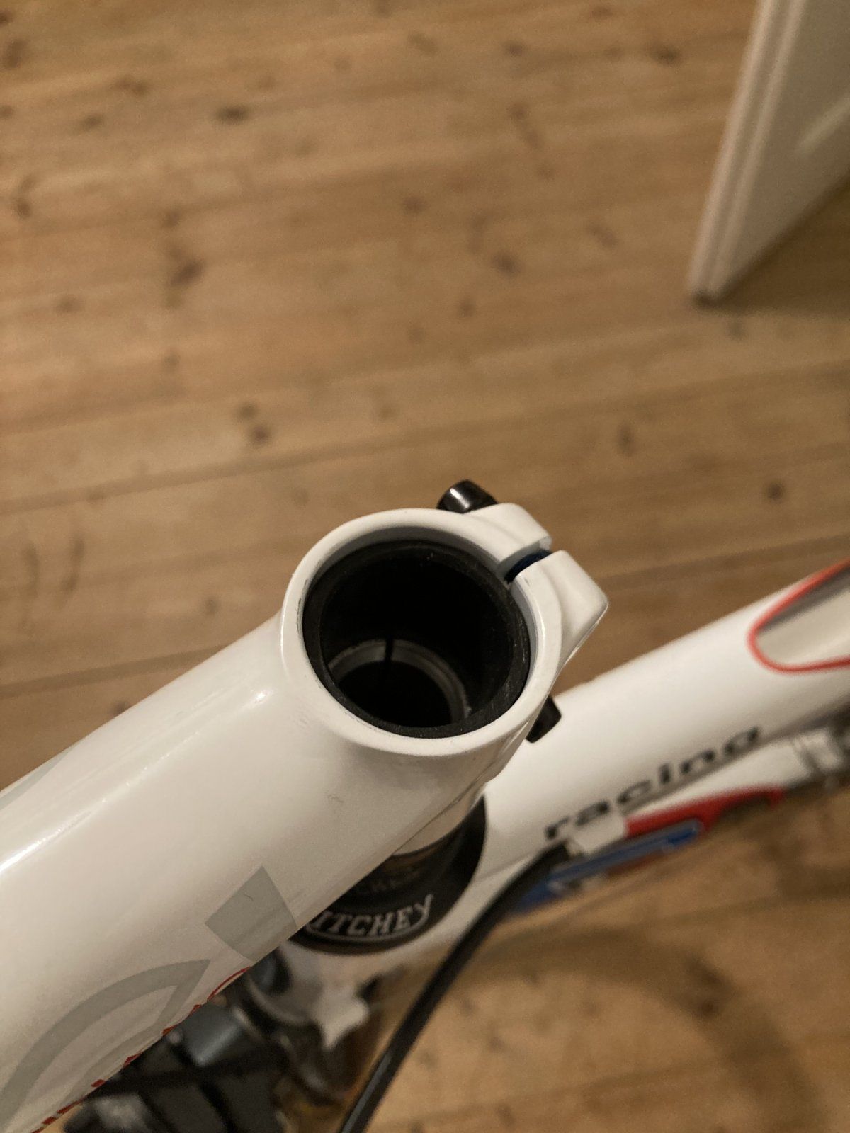

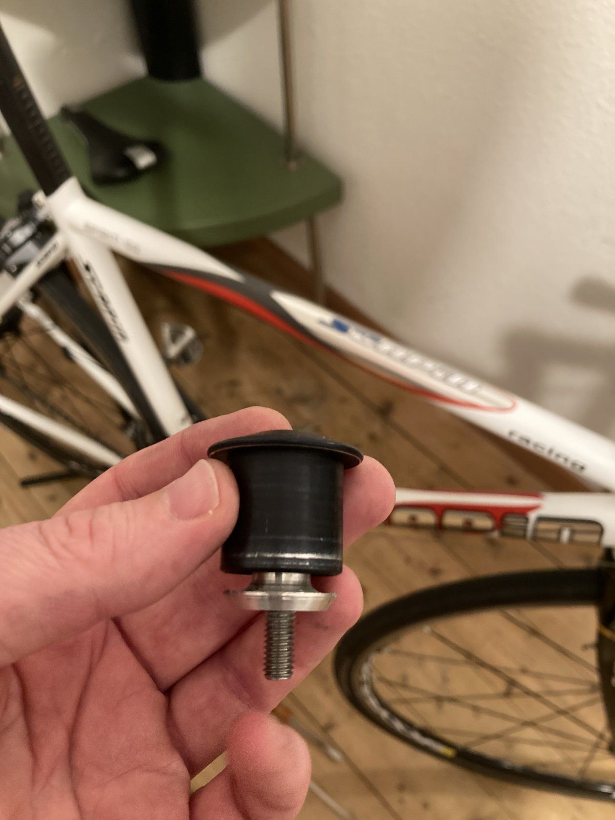

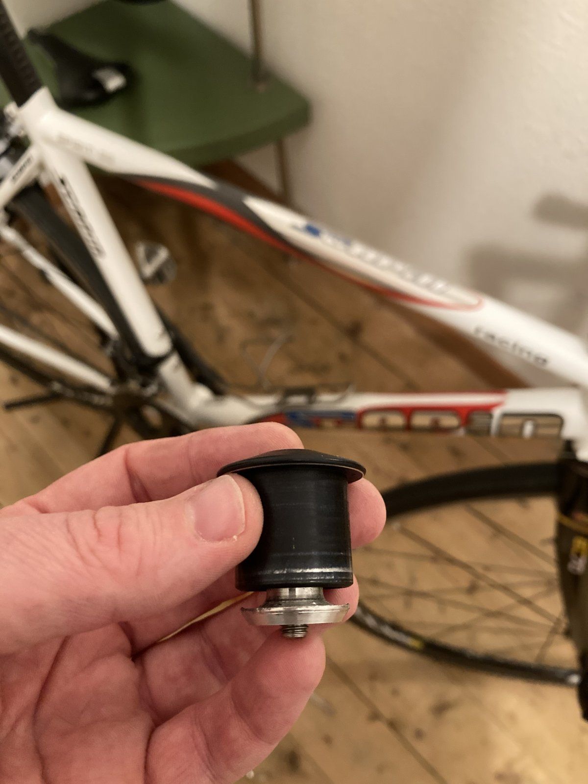

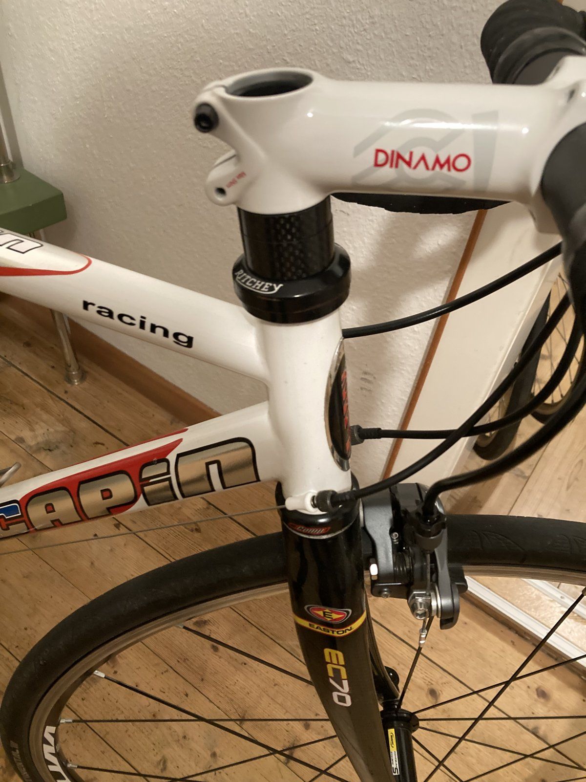

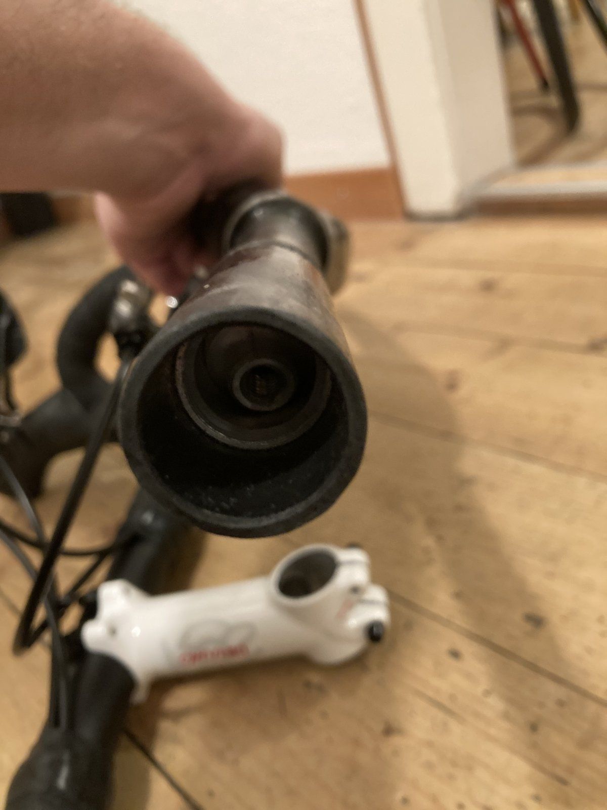

Vorsicht youngtimer!
Ich hab hier eine easton EC70 gabel. Die headsetkappe ist mir immer schon bissl komisch vorgekommen.
Heute neuen Vorbau montiert und die Kappe lässt sich nicht mehr festziehen. Davor ging das schon, aber durch die Schraube in der Kappe, nicht der innenliegenden klapprigen Schraube. If you know what I mean 🥵
Ich verstehe die Mechanik von der Kappe auch nicht. Das silberne Metallteil ist unbeweglich. Sitzt es nur fest und wartet auf einsatz von roher Körperkraft? Die schraube hat kein gegengewinde und lässt sich hin und her schütteln. Was ist da los?
Die Gabel hat auch keine Kralle sondern einen Metallring drinnen. Ist der evntl zu tief drinnen um die Kappe zu verankern? Also zusätzlich ein statisches Sicherheitsrisiko zur Kappenproblematik?
Hab auch den alten vorbau versuchsweise wieder draufgemacht. Aber da lässt sich die kappe nun auch nimmer festziehen.
Ich kapiers einfach nicht.
Ist der metallring im Gabelschaft evntl zu tief um die Kappe zu verankern? Also zusätzlich ein statisches Sicherheitsrisiko zur Kappenproblematik?
Da ist wahrscheinlich der Konus vom Expander in den Schaft gefallen. Hol mal alles raus was da drin steckt...
Oh! Ja da is tatsächlich das Gegenstück. Aber das ist unter diesen in den Schaft eingebrachten Metalring und kommt nicht raus. Wie ist das überhaupt da reingeraten frag ich mich…
Unten beim Reifen ist nur ein kleines Loch.
Das Metallding oder der Ring muss raus, ist auch Teil vom Expander. Dann den Expander wieder draußen zusammen bauen und wieder rein damit. Kein Akt
Nimm einen Haken oder so, der geht etwas schwer raus, muss aber raus. Den Konus nach oben ziehen geht mit dem Teil drin nicht weil der Konus das Teil auseinander drückt
