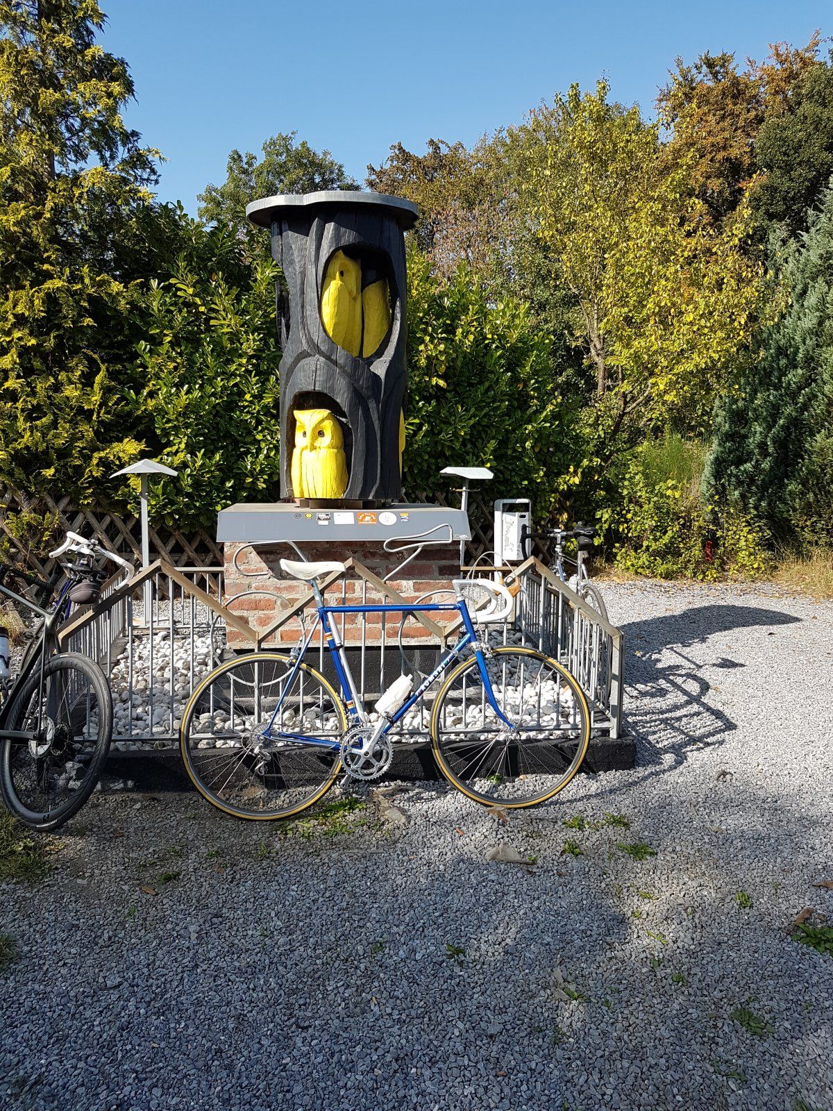

Das 7400 schafft 28z hinten ohne Umbau. Bei der FdG vor 2 Jahren so gehabt.
Wobei an der Eule 39/26 ausreichend waren.
