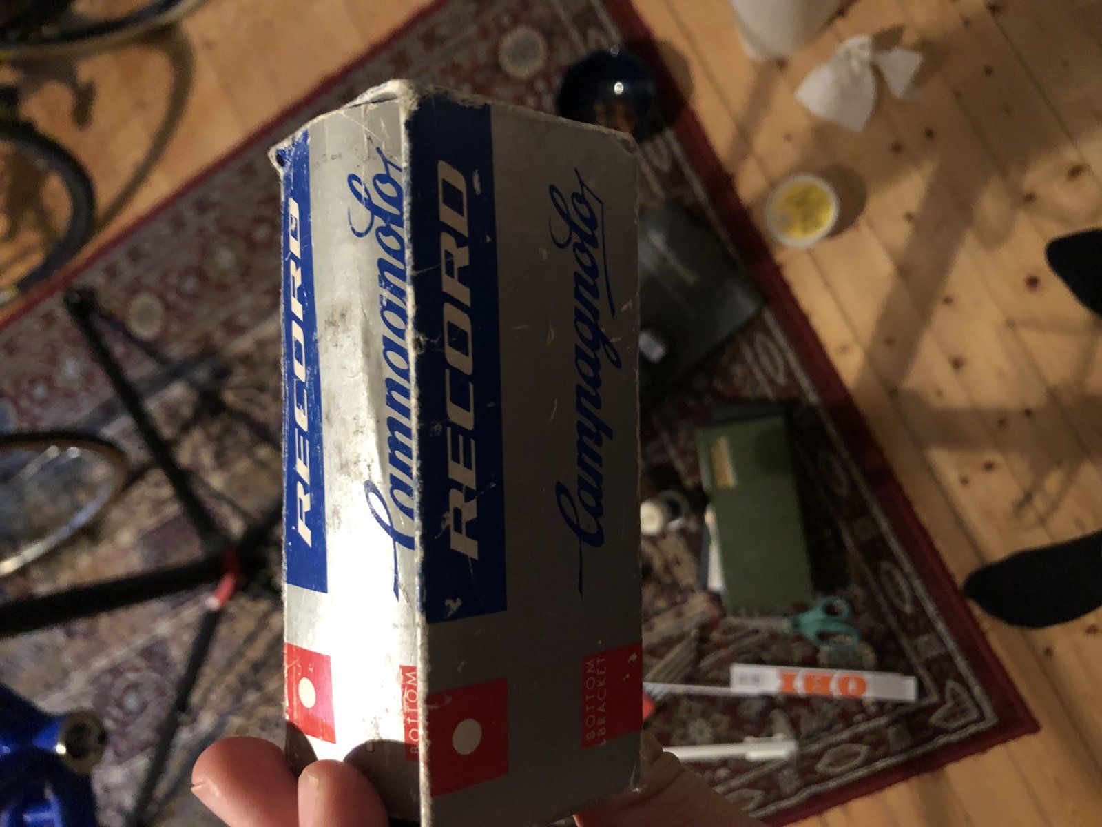

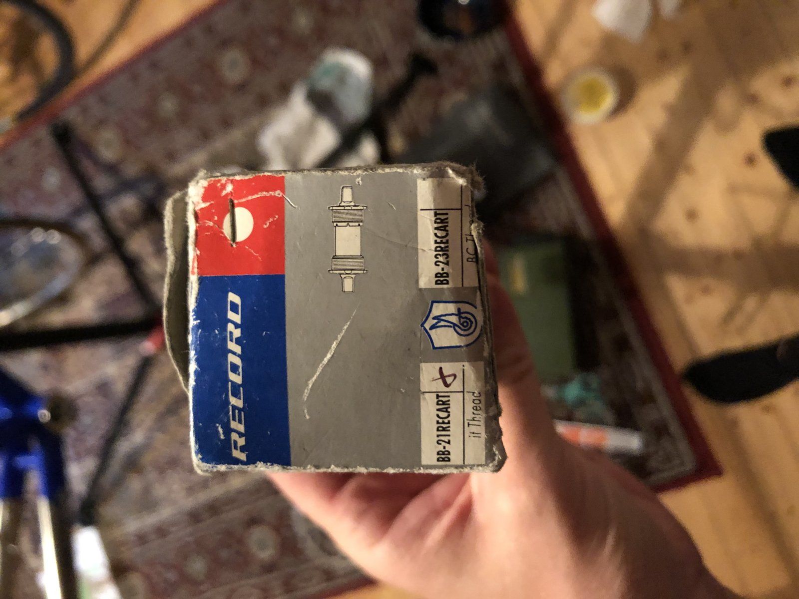

Schönen guten Abend,
ich habe ein kleines Problem. Habe heute mit großer Freude meinen Campa Innenlager-Werkzeug bekommen und wollte endlich am Gios weiter arbeiten, aber leider ist ein Schwierigkeit aufgetreten:
Innenlager ist montiert Kurbellänge sollten 102,5 mm sein, wenn ich mich nicht irre, aber die Kurbel mit einem 39 Kettenblatt lässt sich nicht montieren, da das kleine Kettenblatt an die Kettenstrebe stößt. Habt ihr einen Lösungsvorschlag? Anderes passendes Innenlager kaufen?

Komisch record steht nicht drauf.
Was hast du für ein Lager?
Weil bei den neueren zu der Kurbel passenden Vierkantlagern steht auf der rechten Lagerschale "Chorus" oder "Record" mit drauf.
So sieht die Verpackung aus:
Dachte es geht, weil die Wellenlänge die richtige ist…
Es sollte den Wert der Kurbel nicht so arg übersteigen. Ich weiß generell gutes Werkzeug zu schätzen, es ist allerdings die erste französische Kurbel und ich habe nicht vor groß in diese landestypischen Metriken einzusteigen 😂
95er
