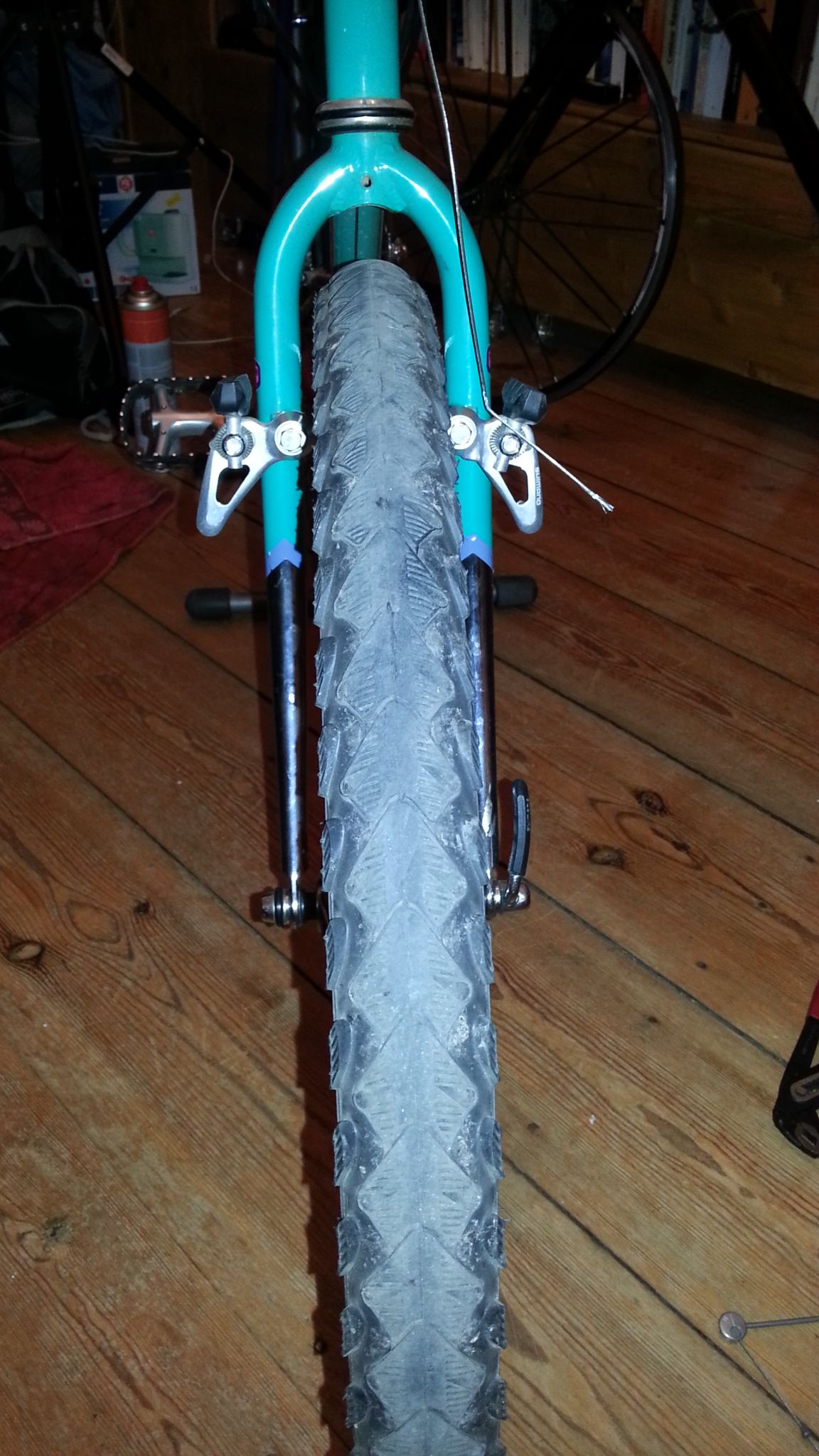

Ist dieser Reifen falsch rum montiert? Was ist egtl. die Konsequenz daraus? Schwerer zu treten? Mehr Rutschgefahr?

Also ein falsch-herum montierter Reifen hat bei mir bis jetzt nur dafür gesorgt, dass der Dreck ein bisschen höher fliegt.
Ich fahre aber auch nicht auf Zeit. Dafür bei Wind und Wetter…
Würde jetzt mal behaupten der ist falsch rum drauf bei dir. Allerdings sieht der auch so recht abgefahren aus oder?
Dreh doch einfach das Rad um. Dann ist er richtigrum.
Diese Reifen fahre ich auch am Alltaxrad, das durch den Wald muss. Bei aufgeweichten Böden, lockerem Laub und vor allem Schnee taugen die nix. Ich würde sie mir nie wieder holen. Sie waren auch schon nach wenigen Wochen rissig. Immerhin haben sie eine recht dicke Gummischicht, wo kleine Steine und Glasscherben einfach steckenbleiben, also genau das richtige für Radwege.
Ist das der Schwalbe Silento ?
Der ist richtig schlecht, meine Frau hatte den und fährt jetzt Marathon Plus. Ich hatte keine Lust mehr Schläuche zu wechseln oder zu flicken.
Ich persönlich finde auch das der sich schwammig anfühlt, während der fahrt mein ich. :D
Ich bin auch nicht begeistert, aber ich fahr sie noch runter, dann kommen ordentliche Reifen her. Platten hatte ich aber noch nicht so oft damit.
bei genauerem hinsehen ist ja das vordere rad… gut kombiniert :daumen:
So einfach ist das nun auch wieder nicht. Stell dir vor, du drehst das Vorderrad um und willst so fahren... Wenn ich sehen würde, dass die Nabe falschrum drin ist, könnt ich keinen Meter weiterfahren...
Na ja, vielleicht ist ja grade Beides falsch herum drinn? Das wären dann ja 2 Fliegen mit einer Klappe…

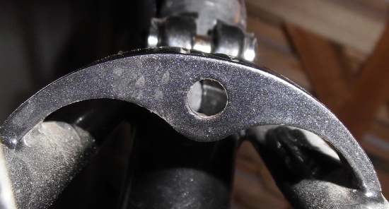

...und mal wieder eine kleine Bastelfrage. Als nächstes möchte ich meinen KRABO Randonneur als Alltagsrad fertigstellen. Der Rahmen ist mit Cantisockeln ausgestattet, im Bremssteg befindet sich daher ein senkrechtes Loch mit zwei Verjüngungen, dass das als Zuggegenhalter funktionieren soll. Allerdings scheint dafür eine spezielle Hülse o.ä. nötig zu sein. Denn die Bremszughülle allein hätte darin viel zu viel Platz. Kenn jemand einen derartigen Bremssteg und weiß was da hineingehört?
Und: was tun, wenn die Cantisockel an der Gabel zu eng stehen. Irgendwie liest man oft von dem Problem, aber Lösungen (außer umspacern) gibt es kaum.

Vielleicht sowas hier?
http://www.ebay.de/itm/Sturmey-Archer-Fulcrum-Sleeve-sold-in-bag-of-10-/140960883769
Ist der gegenhalter-Einsatz bei Trommelbremszügen und den -Gegenhaltern.. Miß mal den Innendurchmesser bei dir, ich schau mal anch dem Außendurchmesser heute abend..

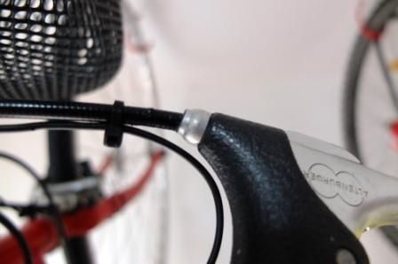

Da kommt einfach ein Bowdenzugwiderlager rein , wie er auch an Bremsgriffen dran ist , die an Alltagsrädern verbaut sind .
