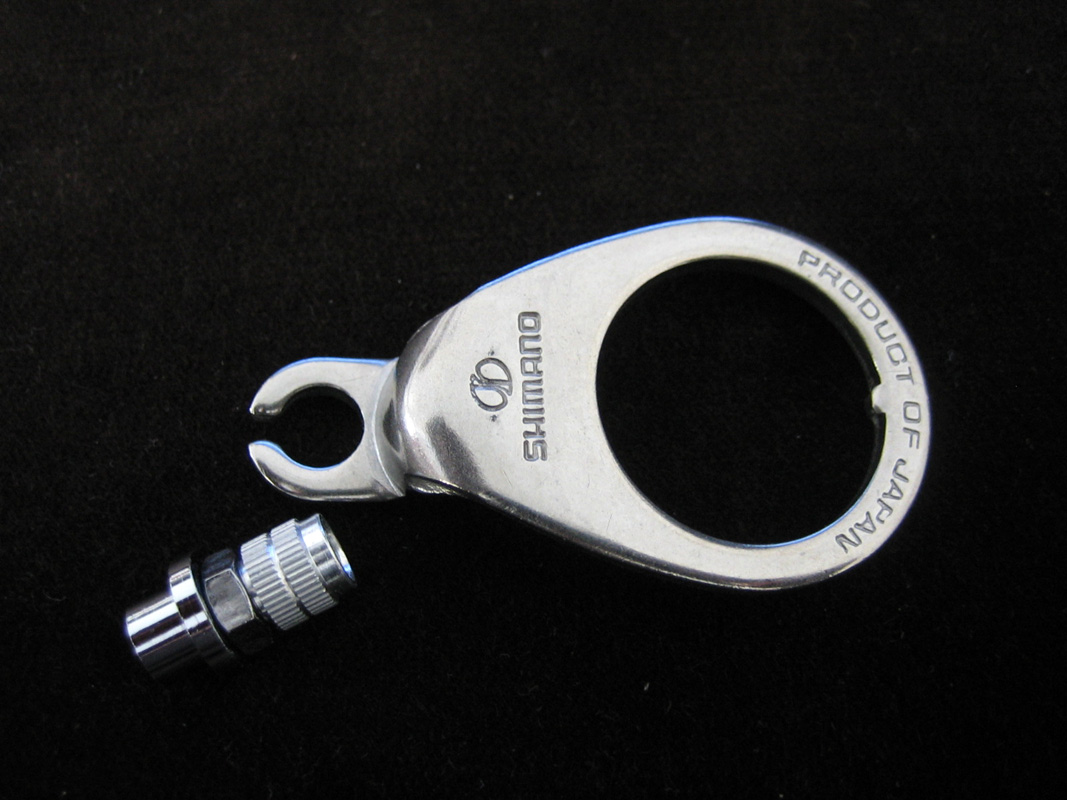

Da kommt einfach ein Bowdenzugwiderlager rein , wie er auch an Bremsgriffen dran ist , die an Alltagsrädern verbaut sind .
...meinst du sowas? Nur es ist kein Gewinde im Rahmen vorhanden... Da muss es doch irgendein passenden Teil geben, oder nicht? ..ich mess das mal eben aus...
Jein , das ginge auch notfalls aber auch , musst einfach eine 2. Mutter draufmachen.
Ich habe ein Foto beigefügt in meinem vorherigen Beitrag.
Top, dank dir/euch,
ich kram nochmal im Kleinteile-Spreewaldgurkenglas...
das teil hier habe ich noch gefunden... evtl. passt das ja.

...die ist ja auch nur minimal größer als der bowdenzug - d.h. die hätte dann ja auch noch ca. 3 mm Spiel. Sicher funktionieren würde das, aber momentan suche ich erstmal noch dem passenden teil. das von Studio Brisant schein ja schonmal nich tschlecht zu sein...
