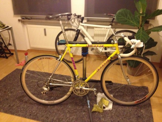

Danke für den Tipp! Ich habe nur vorsichtig leicht auf die Stütze geklopft. Das drehen des Sattels habe ich auch bereits mehrfach versucht. Die hält wirklich bombig. Mir schwant ja schon Böses was den Vorbau betrifft ... :confused:
Ach so! Kann ich den Shimano Abzieher auch für die Mirage verwenden. Lässt sich zumindest in die Kurbel schrauben. Hineindrehen lässt sich der Stift auch. Möchte aber nichts kaputt machen.
Eigentlich sollte ich da eine DA 74 an den Moser schrauben. Das wäre sicher sinnvoller als diese Mirage. Wobei die Brems- / Schalthebel ganz witzig sind. Schaut auch ganz OK aus. Nur dieses 3fach-Kurbelungetüm muss auf jeden Fall weg! Was wäre denn da von Campa zu empfehlen?
wie weiter oben geschrieben wurde kann man - nachdem man die sanften Wege ausprobiert hat - bevor man anfängt zu sägen und zu bohren die Stütze in nem Schraubstock einklemmen und dann den Rahmen herausdrehen. Da bekommt man schon einen ordentlichen hebel hin. (aber steht glaub ich auch im Cola-Tipp)
Manchmal hilft es auch den Klemmschlitz mit Bedacht und Vorsicht etwas aufzuhebeln.
Kloppen würd ich da eher weniger - geht ja in die falsche richtung.
wenn der abzieher ins gewinde passt, ja. Bei den kurbelschrauben dürfte Campa aber nen Anderes maß haben.
Bianchi-Hilde: Das war die richtige Empfehlung! Habe den Rahmen zwischen die Beine gestellt und ordentlich abwechselnd nach links und rechts gedrückt. Nach keiner Minute gab sie nach. :daumen:
Kein Wunder, dass die Moser solche Eisenschweinderl sind:
Also dieses Sitzrohr hätte sich bei einem Crash sicher nicht verbogen! :D
Die weiße Alu-Möhre im Hintergrund ist übrigens das DA 7400 Rad zum ausschlachten.
Wie kann man nur so ein scheiss langes Sattelstützenteil in so einen kleinen Rahmen bauen , echt da fällt mir nix mehr zu ein...:rolleyes:
Schön, wenns hilft. So eine Stütze war am 46-er Bianchi meines Sohnes auch, inkl. 130-er Vorbau. Das Mädel, was das Rad vorher nicht gefahren ist, war deutlich über 170 ;)
