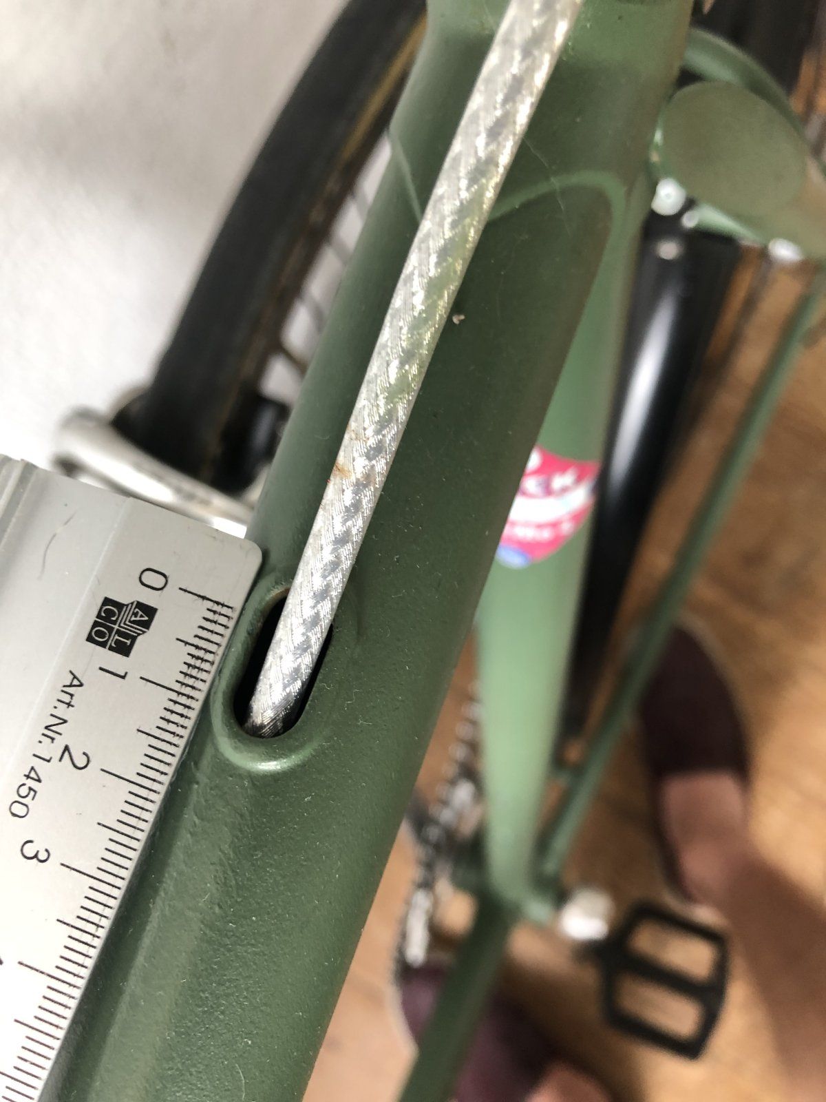

Moin,
ich such mir schon länger einen Wolf beim Thema Rahmenstopfen/Gummitüllen/Kabeldurchführung, finde nicht mal ansatzweise passende Maße für den Rahmen, den ich hier habe (Falck). Kennt jmd. einen Anbieter, der ein gutes Sortiment hat?

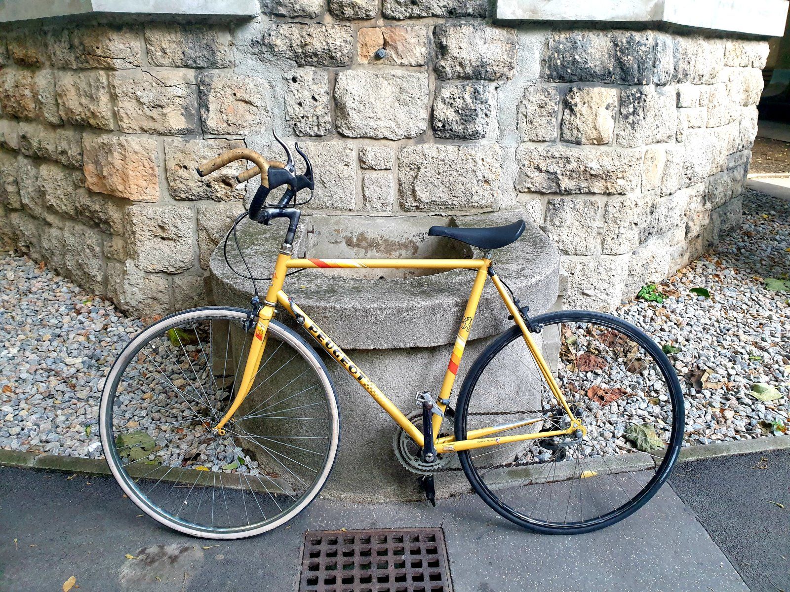

Liebe Leute,
Ich habe vor kurzem dieses Rennrad erstanden, leider ist das Vorderrad nicht mehr original und ich hätte gerne ein passenderes dafür (Momentan dürfte es sich um einen altes Puch Rad handeln) Könnte mir jemand eventuell sagen, welches Vorderrad/Laufrad bei diesem Modell zu montieren wäre oder wie man das am besten rausfindet? Auf dem Schlauch des Hinterreifens steht 23 - 622.
Das wäre wirklich eine sehr große Hilfe.
Vielen Dank und liebe Grüße,
Julian

Hallo Julian,
dann mach ich auch mal hier weiter ;) Das Einfachste ist, Du nimmst dieselbe Felge wie am Hinterrad -falls da noch Marke und Modell erkennbar ist. Oder besorgst Dir eine einigermaßen passende, eloxierte Felge, etwa eine Mavic MA40. Bleibt noch die Frage nach der passenden Nabe - gleiches Spiel: Welche ist hinten montiert? Du kannst natürlich direkt nach einem kompletten Laufrad mit passenden Komponenten suchen - oder nach einem komplett neuen Laufradsatz für vorne und hinten -aber das kann kosten.
Auf jeden Fall hilft es zu wissen, was derzeit bei Dir montiert ist . . .
Viele Grüße
Oliver

Moin,
DI2 Rahmenstopfen mit Teppichmesser fein anpassen.
Liebe Leute,
Julian
Hallo Julian,
wie wärs damit:
https://www.ebay-kleinanzeigen.de/s...shimano-vorderrad-rennrad/2166835395-217-4623
Viele Grüße
Oliver

Liebe Leute,
Julian
Und hier wäre die in dem anderen Thread erwähnte Rigida-Felge:
https://www.ebay-kleinanzeigen.de/s...ck-anodized-clincher-rim/2192411873-217-23720
Viele Grüße
Oliver
Liebe Leute,
Julian
Oder ein kompletter Laufradsatz:
https://www.ebay-kleinanzeigen.de/s...raeder-laufradsatz-28-zoll/2192863010-217-372
So, jetzt haste erst mal was zum Überlegen ;)
Viele Grüße
Oliver

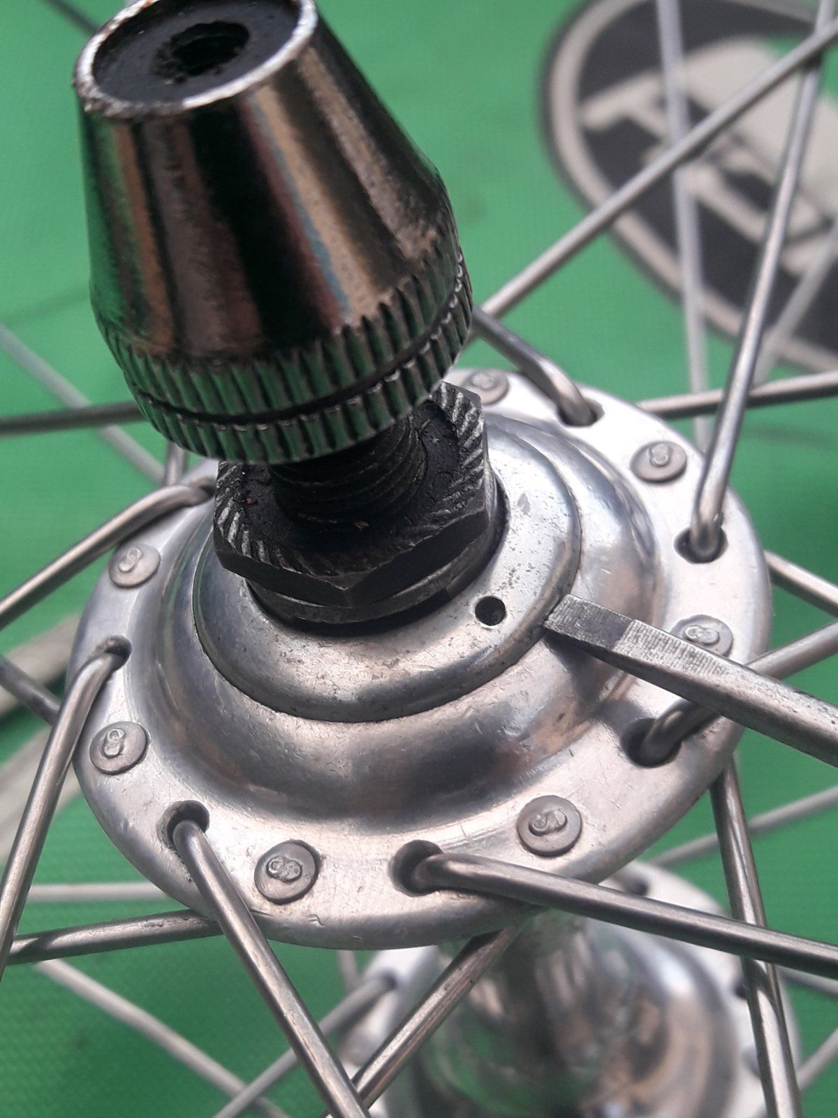

Servus,
Hätte eine Frage; ich hab Campagnolo-Naben und da ist mir heute beim Putzen aufgefallen, dass der Ring auf einer Seite bündig abschließt und auf der anderen vorsteht (mit Schraubenzieher markiert) Also auf der am Foto vom Schnellspanner und Achse verdeckten Teil ist es Bündig und hervorne nicht🤔
Ich hoffe man kann meiner Problembeschreibung folgen🙈😂
Jetzt ist meine Frage, welche Funktion hat der Ring, nur Staubschutz oder schon mehr?
Mit bestem Dank im Voraus,
Liebe Grüße Michi😊
