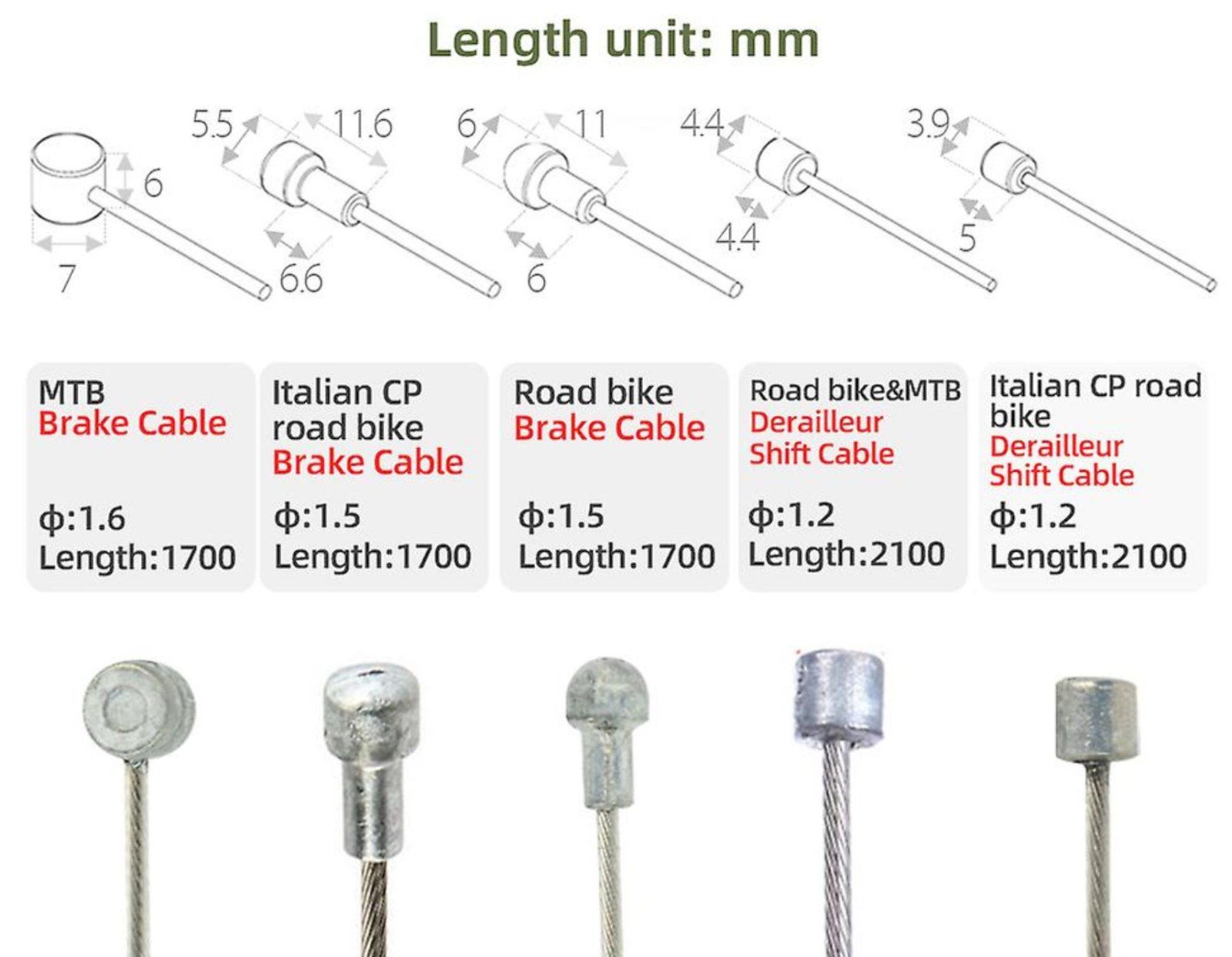

Da ich an dieser Stelle auch schon Schwierigkeiten hatte, hab' ich mir diese kleine Tabelle abgespeichert:

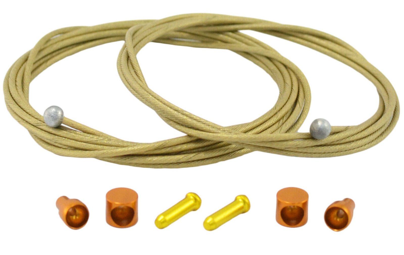

Die Koreaner von KCNC fertigen ihr eigenes Süppchen und legen den Titan-Bremszügen immer Adapter bei:
Beim Schaltzug geht KCNC einen Kompromiss ein, deren Nippel hat einen Durchmesser von 4,2mm.
Das MTB-Bremsseil mal außen vor gelassen: Wird es irgendwo (außerhalb des Geldbeutels) problematisch, wenn man immer nur die schmalere Campa-Variante wählt?
Ich nutze Schaltzüge von Promax bei Campa, Shimano und Simplex. Die haben einen 4mm Nippel

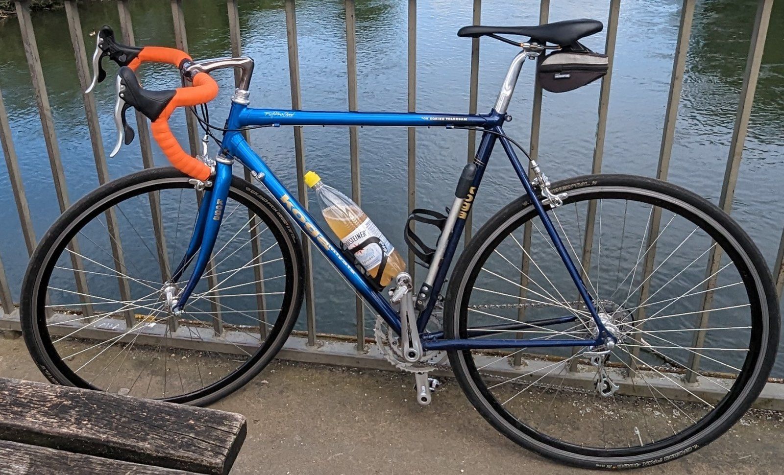

Die Kette ist eher zu lang. Bei groß-klein sollten nach der alten Rennprügelregel die Schaltröllchen senkrecht sein.
Aber ich hab die Kette lieber etewas länger. Wenns auf keinem Gang durchhängt, passts.
Dann wäre das ja mal ausgeschlossen. Ich hatte versucht die Kette etwas länger zu lassen, falls es nötig sein sollte das Rad bis zum Anschlag hinten einzuschieben. Auf dem Bild ist es ganz weit vorne. Ganz nach hinten ist jedoch nicht nötig, da es auch so aufs große Ritzel ohne Berührung kann. Jedoch hab ich Groß-Groß nicht ordentlich einstellen können, mir sah es dafür etwas kurz aus. Das ganze ist aber auch deutlich über der Kapazität des Schaltwerks, könnte also trotzdem zu kurze Kette sein 🫣
