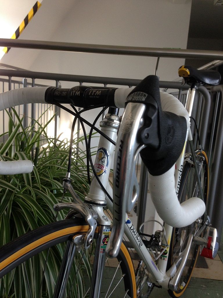

man kann beides machen - einige haben früher vorne beides unterm Lenkerband rum geführt und andere wieder andersrum Bremsen vorne Schaltzüge hinten ... funktionieren tut bei Campagnolo Record beides
...hier das Banesto Pinarello mit ITM-cockpit vorne Bremsen und Schaltzüge hinten
... gleiche Schaltung - Lotto Vitus mit Cinelli cockpit beide Züge vorne geführt
