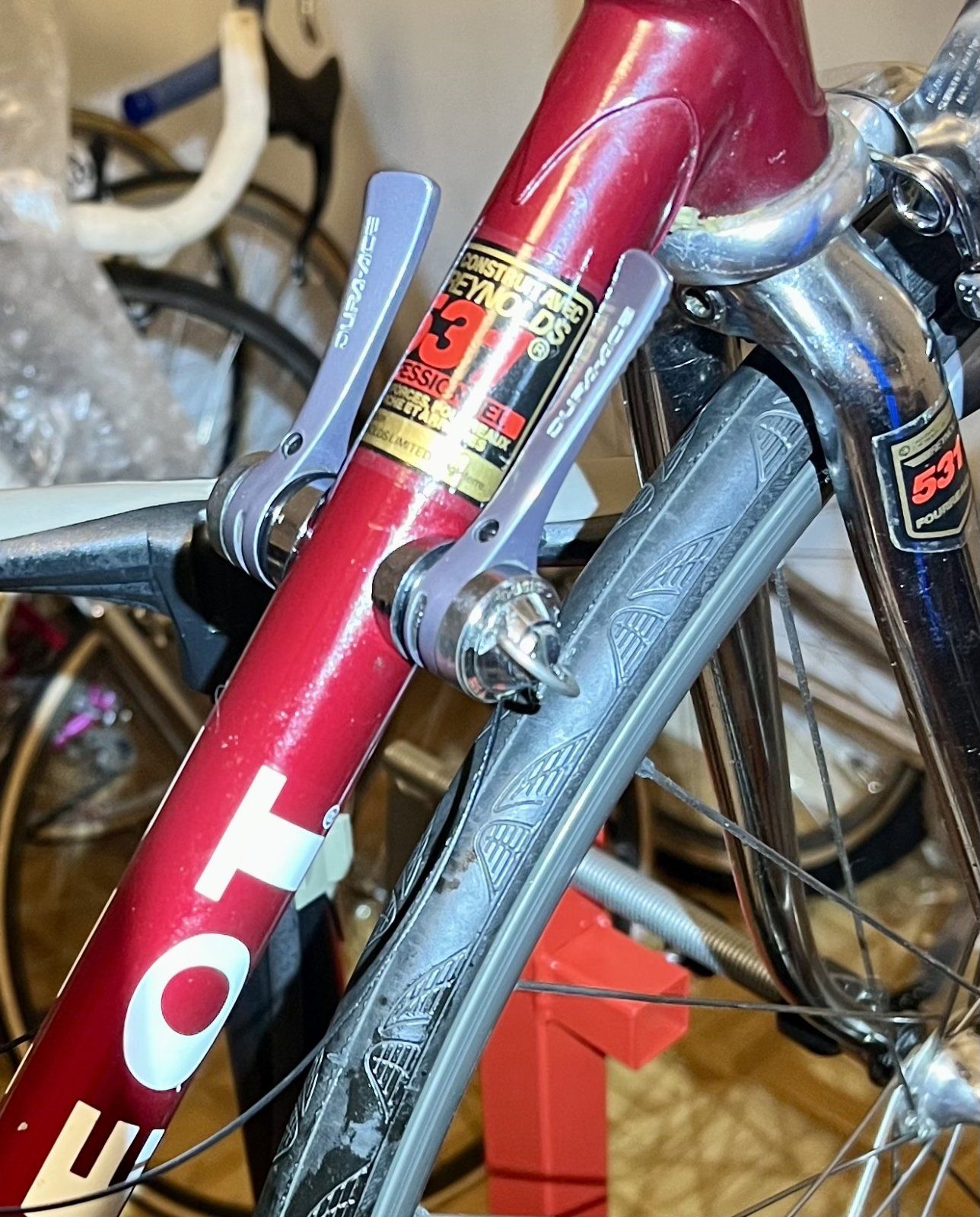

Der Vorbesitzer von meinem Gazelle Rahmenkit hat mir diese mit (seinen guten) Anpassungen perfekt sitzenden SKS 45mm-Schutzbleche mitgegeben.
Was meint ihr, geht das mit den typischen Blechen von VO/Berthoud auch, ohne groß Stabilität zu verlieren?
Ist für vorn um unter der Gabelkrone durchzukommen. Also oben abgeflacht und Seiten weggenommen.
Und würden sich gehämmerte dabei anders verhalten?
Geht bei Blechen idR besser als bei Plastik, aber für sauberes Arbeiten braucht es kleine Vorrichtungen.
Geht auch ohne, aber die Übergänge werden dann nicht so exakt, sondern langgezogen (seitl. an den Gabelscheiden).
