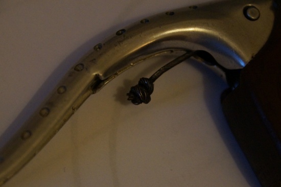

Nur die Schelle am Lenker lassen und umwickeln, Hebel später aufs Bans setzen.Ich versuche gerade krampfhaft Textilband faltenfrei um den Bremshebel zu wickeln. Ist es einfach zu breit, oder habt ihr da irgendwelche Tips parat?
So sieht es jetzt aus:

Bei älteren Hebeln besteht die Gefahr, dass die Hütli einreißen, weil die einfach nicht dafür vorgesehen sind, dass sie umgekrempelt werden. Diese Gummis sind leider nicht gut klebbar. Wenn du ein gutes Zeux hast, dann vergiss nicht, ein Stück Gummi (z.B. alter RR-Schlauch) unterzulegen und von hinten anzukleben. Damit vergrößerst du die Haftfläche und die Operation hat mehr Aussicht auf Erfolg.Ja, das klingt gut. Allerdings ist die Mutter unten in der Schelle, dann müsste ich die da irgendwie festkleben, damit die nicht rausfällt, wenn ich die Schraube ansetzen will. Eine Frage hab ich noch, die Gummis sind ein wenig eingerissen (der eine leider gerade bei meiner Fummelei). Sekundenkleber? Oder vielleicht auf dem Hebel festkleben? Wäre natürlich nicht so schön.
