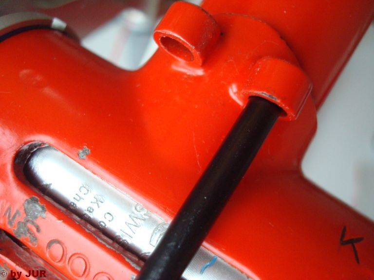

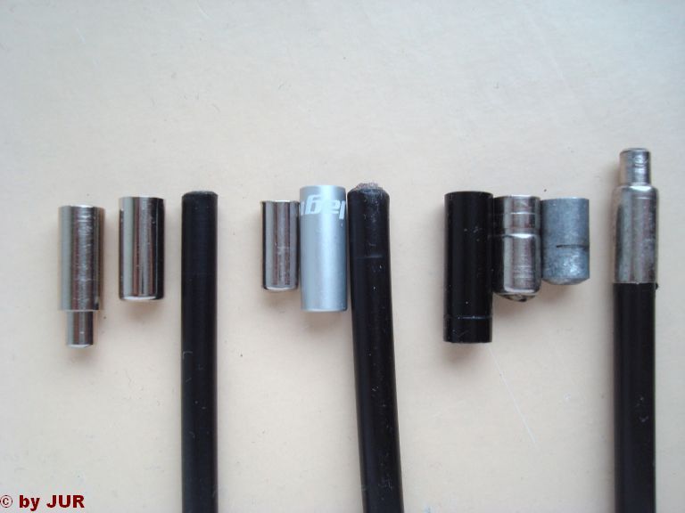

Gibt es Schaltzugendkappen, die sinnvoll in diesen Anlötteilen (Innendurchmesser ca. 5mm) unterm Tretlager verschwinden?
Original 5,7mm Campagnolo Schaltzugendkappen (auf 4,5mm Spirali) passen nicht.
Oder hat man da 1980 stumpf 5mm Bremszugaußenhülle verwendet.
Mein Endkappensortiment gibt nichts in 5mm Durchmesser her.
Einfach weglassen widerstrebt mir.
Paßt auch nicht ins Schaltwerk.:confused::(

Hast du mal blanke Schaltzugspirale ohne Endkappe probiert?
Nee, nicht wirklich. Was für ein Durcheinander...
(Trotz mehrerer Versuche leider nicht in scharf)
Links Original Campa (3,9mm/5,7mm), Mitte: Endkappe 4,7mm, 5,7, Flexhülle 5mm. Rechts Bremsendkappen 6; 5,9; 6. Ganz Rechts: Flexhülle 5mm mit Reduzierung auf 4mm paßt hier...
Ohne Kappen hab ich jetzt eine Lösung.
