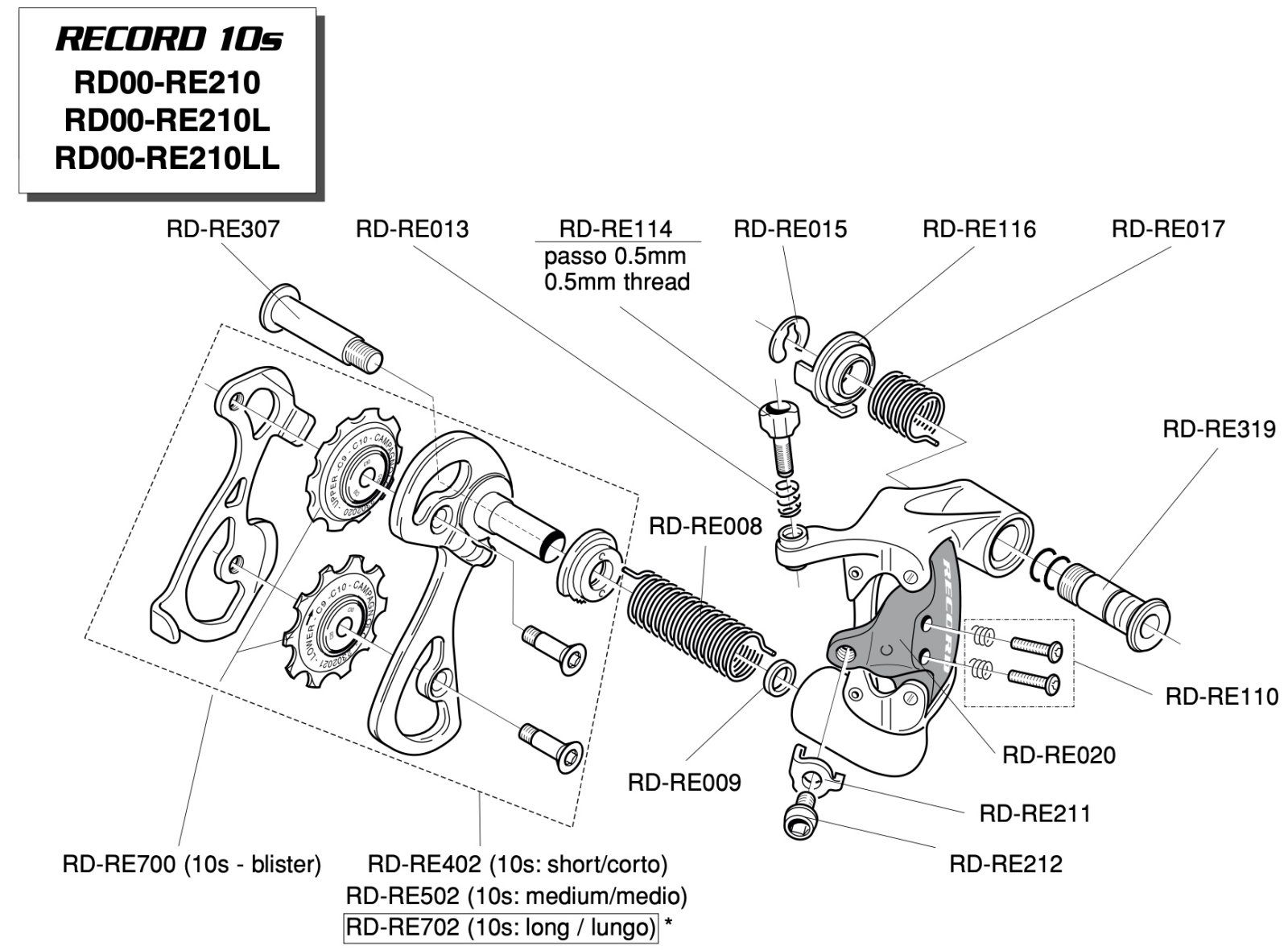

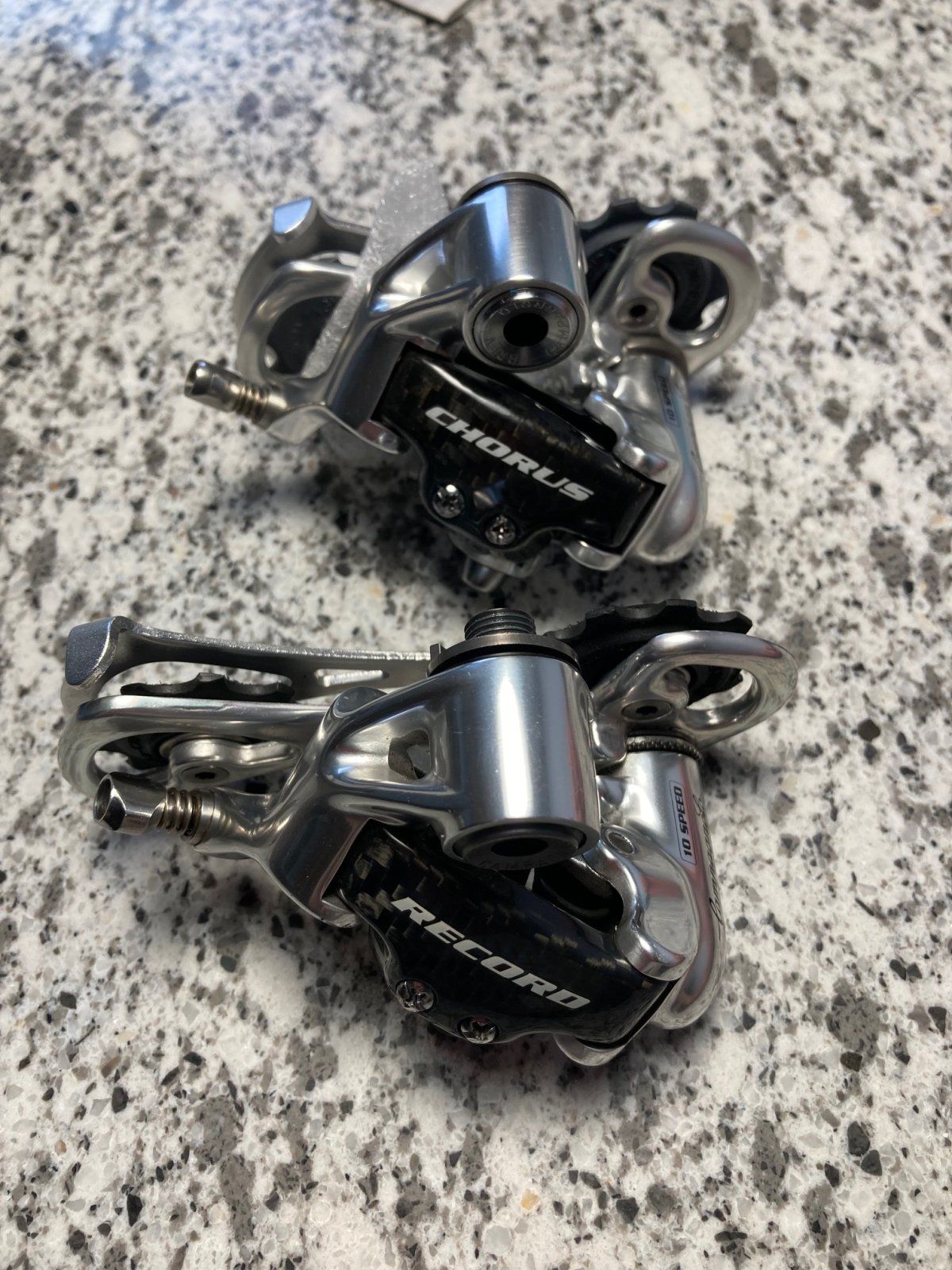

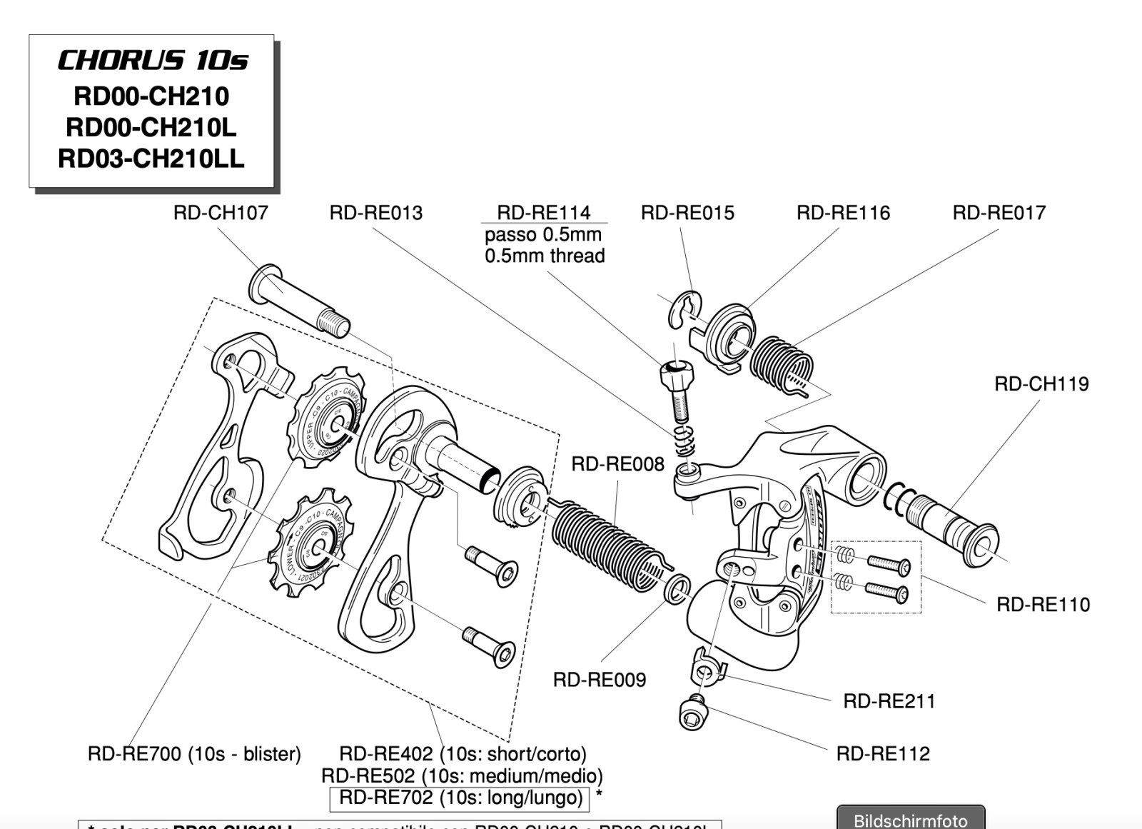

Ich habe heute dieses schöne 10fach Record Schaltwerk mit "medium-cage" bekommen und würde es gerne auf "short cage" umbauen. Passendes Spender-Schaltwerk (Chorus 10fach silber) habe ich auch.
Laut Ersatzteil-Katalog ist der Käfig für Chorus/Record hier identisch (RD-RE402 für short cage in beiden Teilelisten).
Die Frage die ich habe ist:
Wenn ich die Schraube RD-CH107(Stahl beim Chorus) bzw. RD-RE307 (Titan beim Record) löse, kann ich den Käfig ja vom Grundkörper lösen. Wie funktioniert denn der Wiederzusammenbau da ich ja die Feder vorspannen muss?
Hat das schon einmal Jemand gemacht?
Spender:
Empfänger (darüber ein Carbon Chorus mit kurzem Käfig zum Vergleich):
Teileliste:
Spender:
Teileliste:
