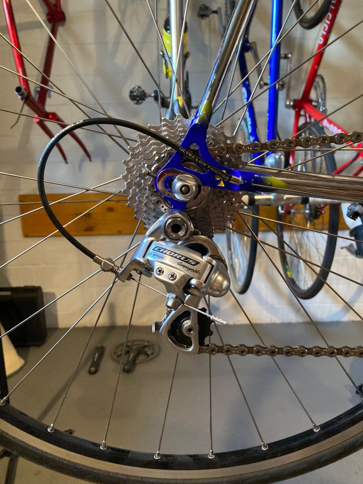

Also wenn du einen mittellangen Käfig nur wegen dem 29er Ritzel benötigst. Das funktioniert noch sehr gut mit dem kurzen Käfig (selber ausprobiert mit einem Record Titanium Schaltwerk mit Carbon-Schwinge) auch wenn die Empfehlung von Campa diese hier ist:
Danke.
Ich bin noch unschlüssig über den kompletten Umfang, aber das Ganze soll an den Rando, also 50/34 oder 48/32 (oder gar 46/28?) & 12 - 29. Da würde ich lieber mit einem längeren Käfig auf Nummer sicher gehen wollen, als "auf letzter Rille" zu rollen.

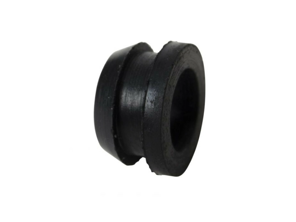

ich hatte die Frage mit dem Ventilloch AV/SV ja losgetreten.
Die Adapter sehen professionell aus, aber sind entweder garnicht verfügbar oder haben Lieferzeiten.
Dübel habe ich jetzt hier liegen und zugeschnitten
mfG
Peter
Such nach den richtigen Schläuchen. Wimre sind bei Schwalbe immer solche Reduzierringe dabei, zumindest haben die einen kleinen Bund, der diese Funktion haben sollte.
Bei manchen andern Schläuchen liegen richtige Reduzierringe, also mit längerem Bund bei. Ich schmeiße ja nix weg und habe somit immer was Passendes in der Reserve.
Wichtig ist das Entschärfen der Ventillochbohrung schlauchseitig in der Felge durch Abkleben (z.B.Tesa) bei zu großem Ventilloch im Felgenband.
Die eventuelle Ventilmutter ist zur Pannenvermeidung eher unwichtig.
Das ist genau der Punkt.
Der gezeigte Adapter schützt den Schlauch sehr schlecht vor der Felgenbohrung (allein der Schlitz ist schon doof). Die Felgenmutter gar nicht.
Das macht die Dübelbastelei alles viel besser.
Man kann auch bitte einfach die Bohrung mal gut anfasen ( Dreikantschaber ) und über das Ventil einen kleinen stramm sitzenden O-Ring machen , fertig .

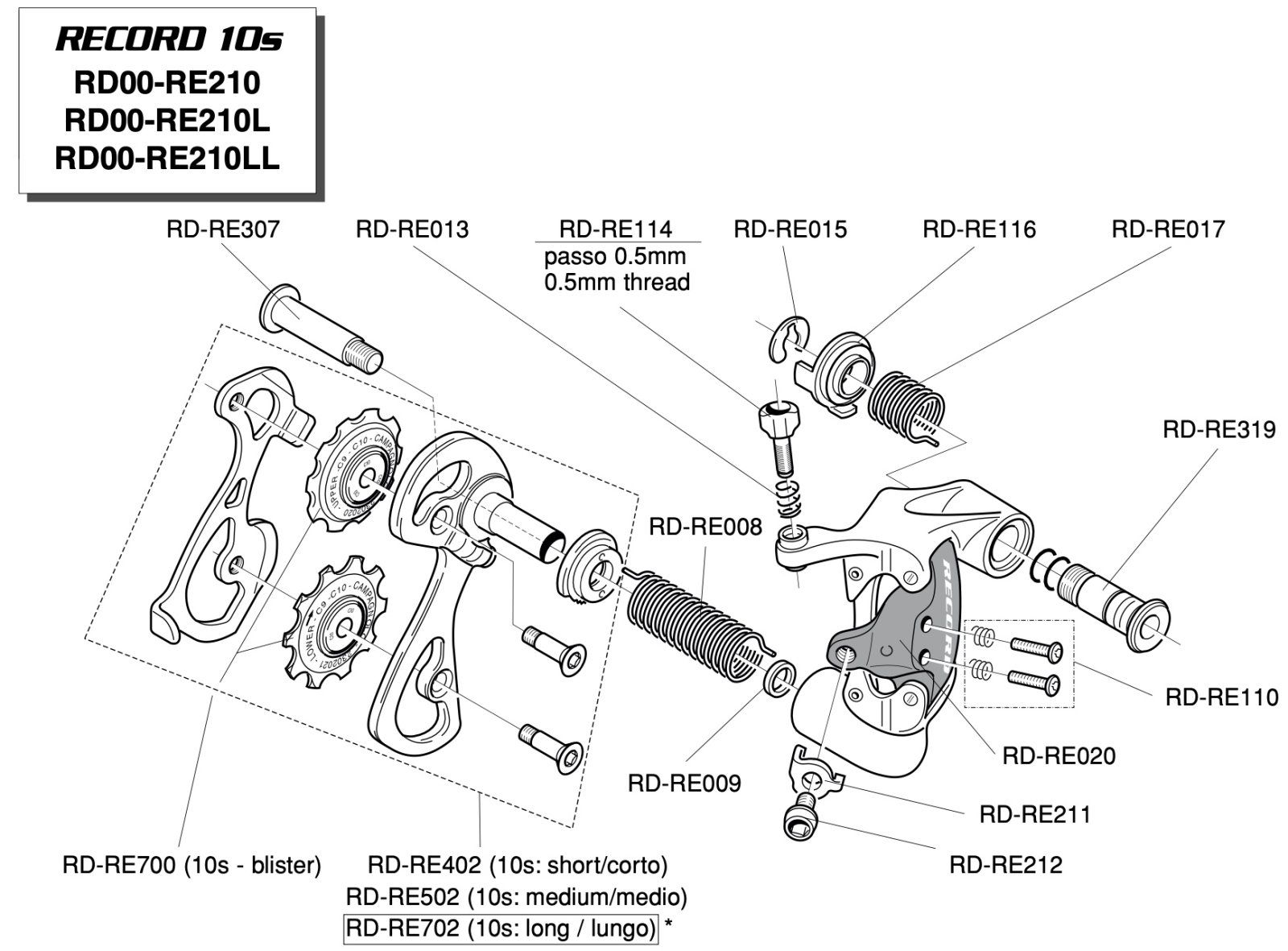

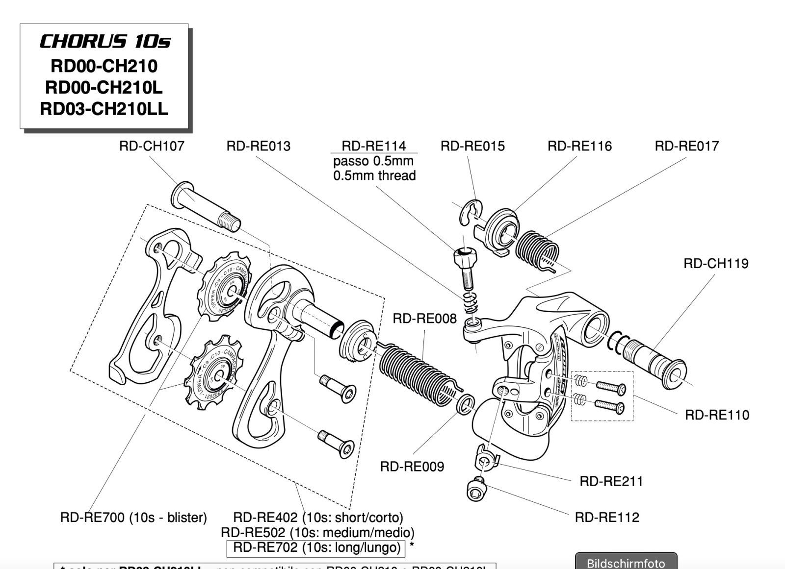

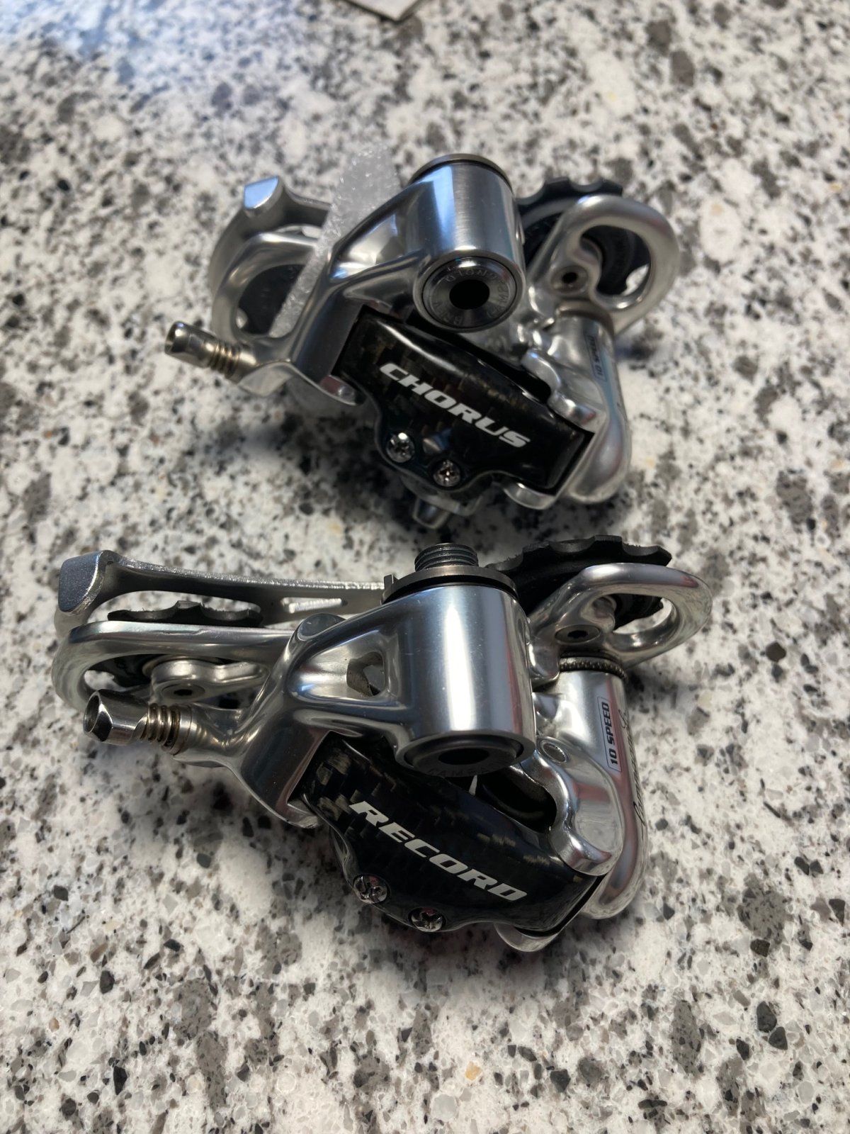

Ich habe heute dieses schöne 10fach Record Schaltwerk mit "medium-cage" bekommen und würde es gerne auf "short cage" umbauen. Passendes Spender-Schaltwerk (Chorus 10fach silber) habe ich auch.
Laut Ersatzteil-Katalog ist der Käfig für Chorus/Record hier identisch (RD-RE402 für short cage in beiden Teilelisten).
Die Frage die ich habe ist:
Wenn ich die Schraube RD-CH107(Stahl beim Chorus) bzw. RD-RE307 (Titan beim Record) löse, kann ich den Käfig ja vom Grundkörper lösen. Wie funktioniert denn der Wiederzusammenbau da ich ja die Feder vorspannen muss?
Hat das schon einmal Jemand gemacht?
Spender:
Empfänger (darüber ein Carbon Chorus mit kurzem Käfig zum Vergleich):
Teileliste:
Ich habe das heute dann einfach mal gemacht!
Benötigt werden 3 und 5mm Innensechskantschlüssel. 3mm für die Schaltröllchen um die Rückseite des Schaltkäfigs zu entfernen und 5mm für die Schraube im Gelenk.
Die Schraube vorsichtig losdrehen bis man die Feder des Gelenkes um eine halbe Umdrehung entgegen Uhrzeigersinn entspannen kann, dann die Schraube komplett entfernen und Teile auseinander bauen. Teile reinigen und neu fetten und dann wieder im entspannten Zustand zusammenstecken, dann die Schraube leicht eindrehen. Schaltwerkkäfig halbe Umdrehung im Uhrzeigersinn vorspannen und die Haltenase hinter dem Anschlag positionieren und den Käfig fest andrücken. Dann die Befestigungsschraube komplett festziehen. Fertig! 5 Minuten-Sache.
Gewichtsvergleich der Chorus-Stahlschraube zur Record-Titanschraube habe ich auch gleich noch gemacht (nur auf der ungenauen Küchenwaage):
