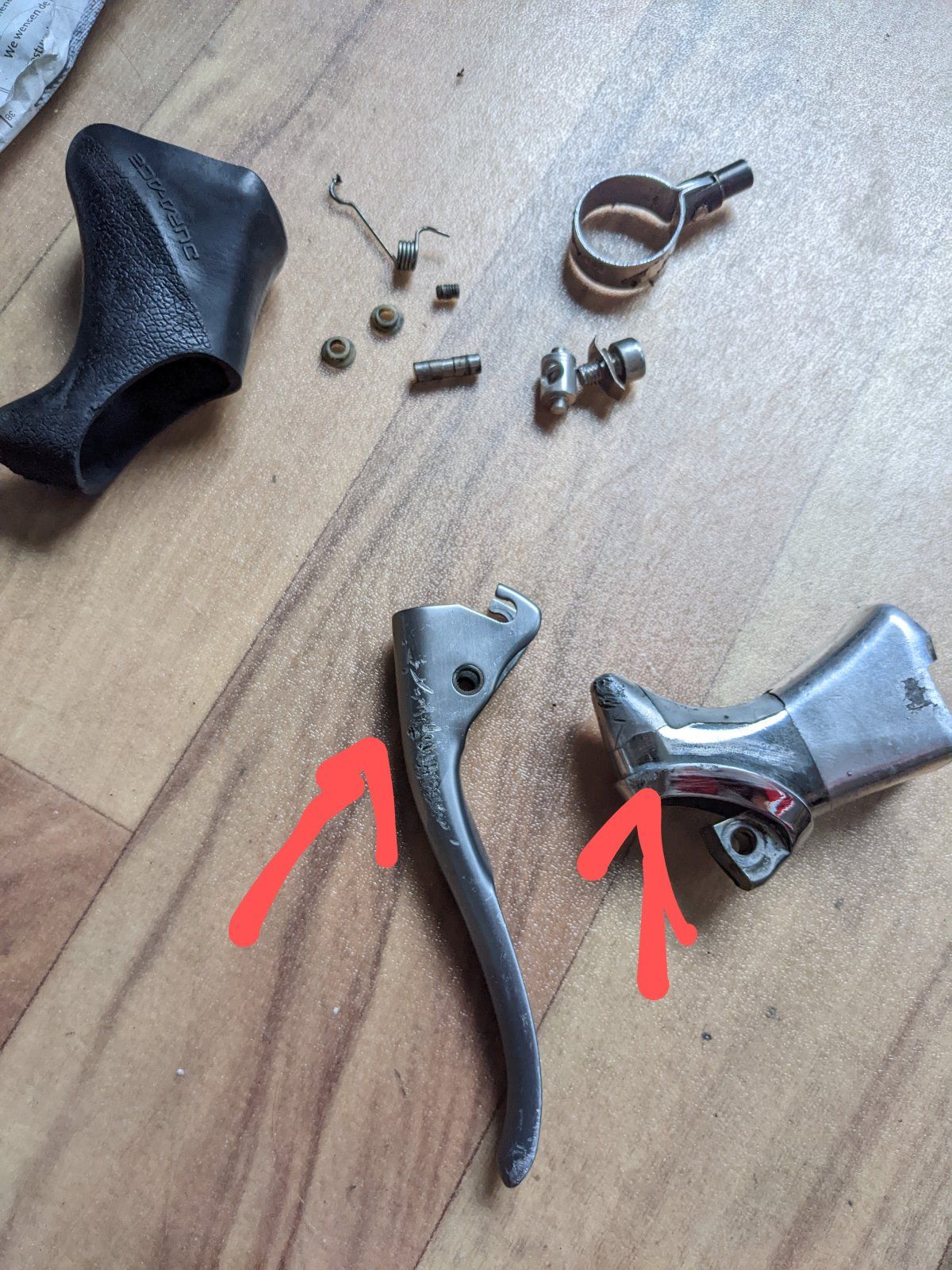

Kann man hier eigentlich einfach ziemlich fein drüberschleifen und dann polieren um die Kratzer wegzubekommen?
Der eigentliche Bremshebel dürfte dann sein Eloxal verlieren 🤔

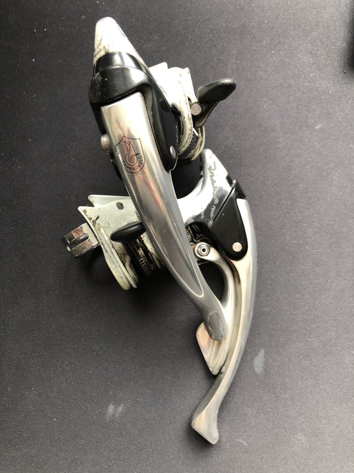

Hallo zusammen, ich habe hier ein paar Campagnolo 8fach Ergos. Da dies meine ersten sind, würde ich sie gerne etwas besser verstehen. Ich möchte - sofern möglich und sinnvoll - die Ergos auseinander nehmen, reinigen und neu fetten.
Hat hierzu jemand die Explosionzeichnung? Habe diese auf die Schnelle nicht gefunden. Und vor allem, hat wer Tipps und Tricks die man beim „ersten Mal“ beachten sollte?
Vielen Dank im Voraus für jegliche Info.
