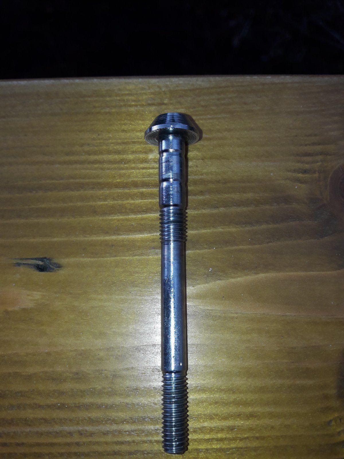

Bei meiner vorderen BR-7200 ist der Bremsbolzen derbe Krum. Sieht man auf dem Bild kaum:
Nun wollte ich den gerne tauschen und habe im Suche-Faden angefragt. Angeboten wird mir nun dieser:
Nach Abgleich der Maße ist der mutmaßliche Ersatzbolzen im ersten Teil nach dem Kopf 3mm kürzer und verfügt nicht über die zwei Nuten. Kann der trotzdem passen? Ist der vielleicht von der 1.Gen, der 600er oder der 7210(lang)?

die beiden Nuten an deinem krummen Bolzen haben keine mechanische Funktion wie z.B. Einrasten etc. . Die Nuten dienen nur als Fettsumpf für den Sitz beider Bremsschenkel .
Wegen der 3mm Differenz kann ich nichts sagen . Aber ich würde an deiner Stelle jedenfalls eine Probemontage machen . hopp oder top .
Einen alten original Bolzen für die BR7200 wirst Du allein als ET nicht mehr bekommen . Oder nur bei Kauf einer schrottigen Reste-BR7200

Der "passt" schon , aber du musst evtl mit den Stahlscheiben hinter dem Kopf , zwischen den Bremsarmen und rückseitig etwas trixen erinnere ich (dünnere oder gar eine weglassen , damit der Federhalter mit dem M7 Gewinde drin genügend Gewinde hat ) , irgendsowas war da ......
Der glatte Ersatzbolzen stammt von einer Bremse bei der die Materialstärke der Arme etwas geringer war.

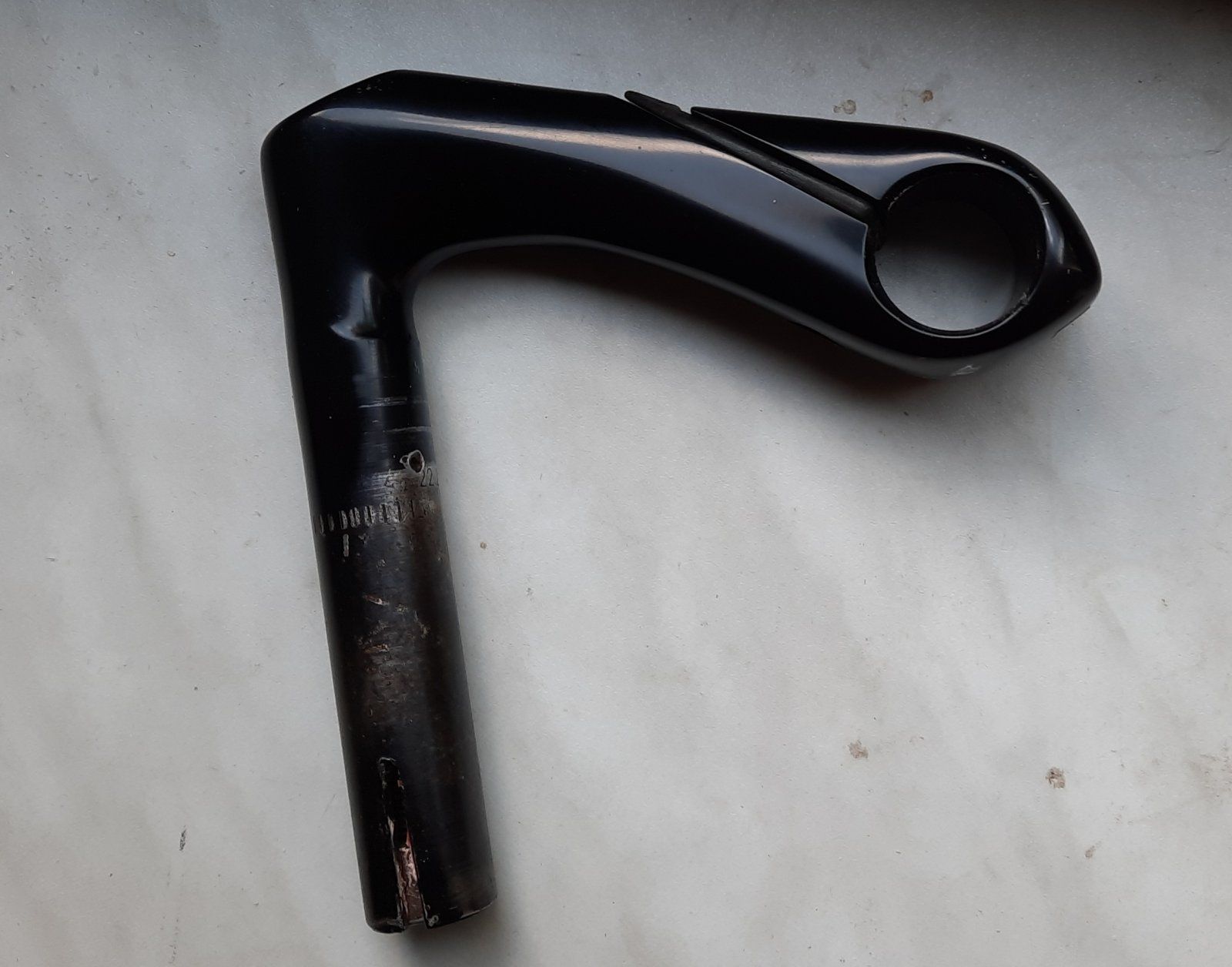

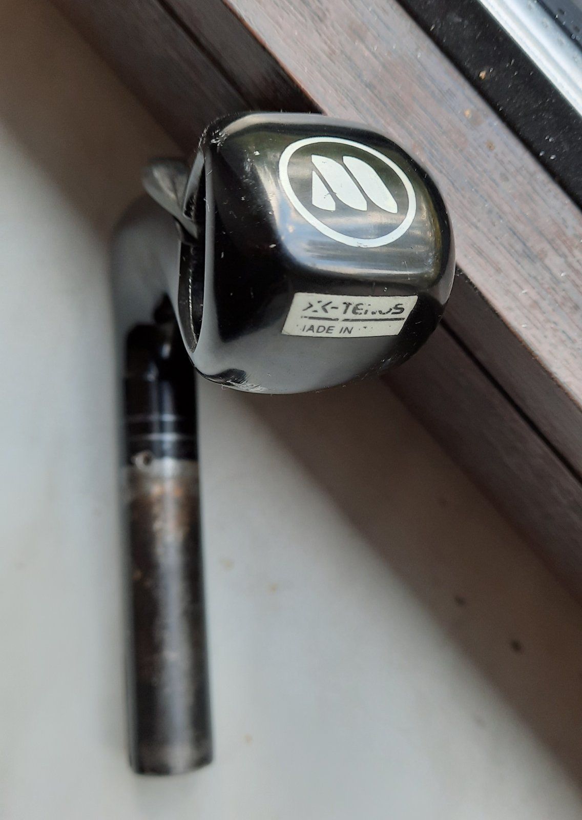

Guten Morgen,
hat jemand diesen Modolo-Vorbau verbaut und kann mal eben eine Schieblehre an den Lenker halten, was den Durchmesser angeht? Hab leider nur die Fotos, sonst hätte ich es natürlich selbst messen können.
Danke für die Mühen!
