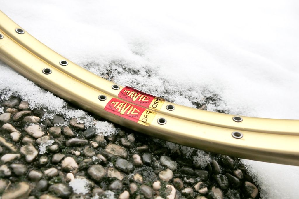

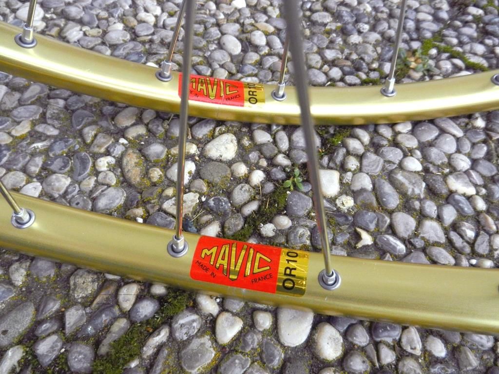

Bei mir hats wunderbar funktioniert. Du musst nur biss zum vollständigen Aushärten die Form halten (weil die Ränder ja normalerweise hochgebogen sind). Also Cyano auf ein Stück Papier streichen, damit unter dem Aufkleber entlangfahren und dann alles mit einem festen Wickel versehen. Z.B. Isolierband.
Ein paar Tage warten und dann auspacken.
Hier noch ein paar Bilder der Operation.
Vorher:
Nachher:
Der Tipp kam übrigens damals auch aus dem Forum, denn ich hatte die gleiche Frage gestellt.
Entfettet hatte ich den Untergrund natürlich auch. Mach ich sowieso immer, bevor ich irgendwas klebe.
Vorher:
Nachher:

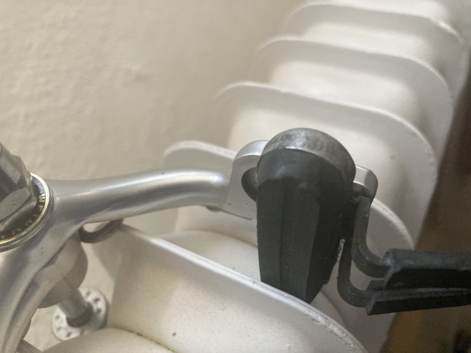

hat schon jemand von Euch Koolsop Bremsklötze in die ovalen Weinmann Bremsschuhe der Carrera Bremsen eingebaut ?
Ich tendiere ja zu R23 campi Chorus
Stehe gerade vor dem gleichen Problem: Weinmann Carrera 400. Haben die R23 gepasst bzw. hast Du was probiert. Die Abmessung bei mir sind 39x15mm - das blöde sind die runden Schuhe...
Ich tendiere ja eher zu den R22 Suntour die haben 36,4x12,9mm und meine obigen Messungen sind ja außen am Bremsschuh.
Koolstop Suntour R22
Also falls jemand was probiert hat bitte um Erfahrungswerte 👍

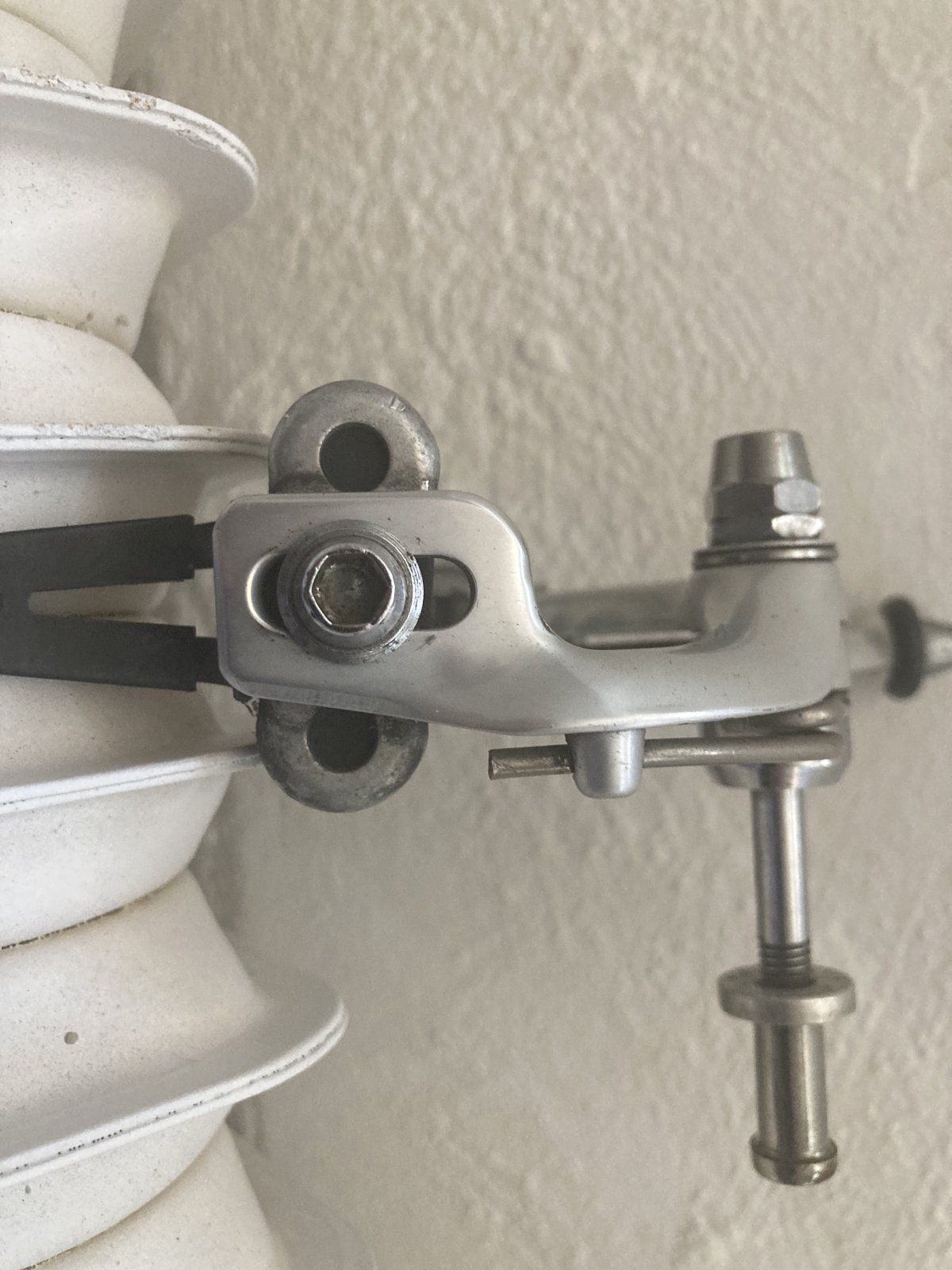

Anhang anzeigen 1155270Anhang anzeigen 1155271
Ich weiß es nicht mehr ......
So sieht es fertig aus:
Was auch immer es war, sie sind etwas zu lang ....
Oliver
Danke das hilft mir schon 👍! Dann werden es wahrhscheinlich die R23 gewesen sein die Du probieren wolltest - die sind laut Datenblatt 44mm lang.
Ich vergleiche mal die restlichen Angaben mit den R22 und probier dann.
BTW: Schönes Rad 👍
