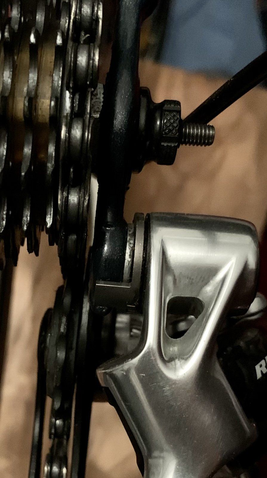

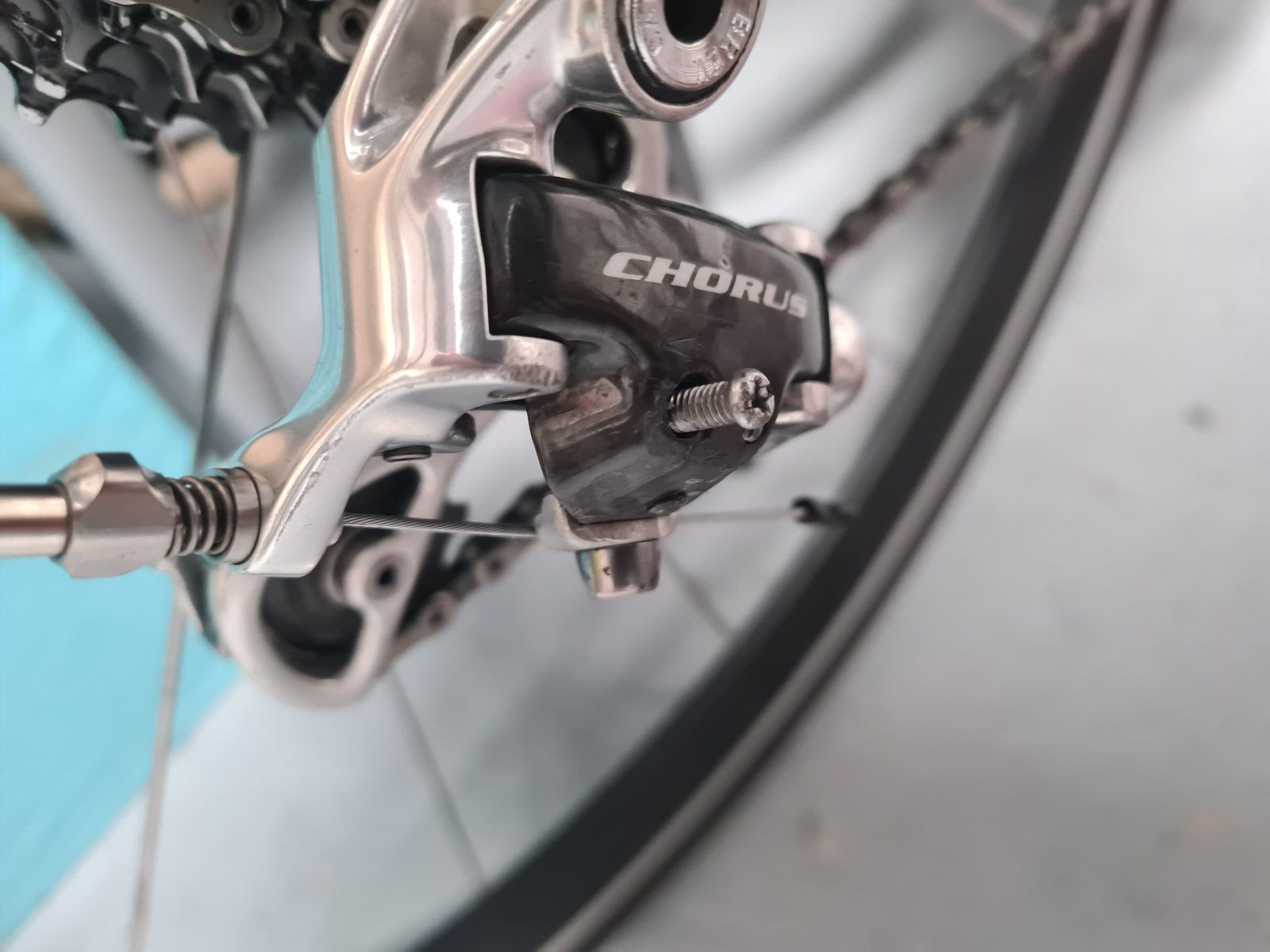

Thema: oberer Anschlag Campa Schaltwerk
Nabend zusammen,
ich habe kürzlich das folgende Set Up verbaut:
  • Campa Chorus Kurbelgarnitur 50/34
  • Campa Chorus Schaltwerk 10fach
  • Campa (Veloce?) Kassette 12-25
Beim einstellen des oberen Anschlags musste ich die L-Einstellschraube ziemlich weit rausdrehen (siehe Fotos) bis die Schaltwerksrolle parallel mit dem 25er Ritzel war bzw. das Schaltwerk die Kette bis auf das 25er Ritzel transportiert hat.
Beim einstellen der H- und L-Schraube habe ich den Schaltzug nicht eingehangen.
Frage: Es dürfte doch gar nicht notwendig sein, die L-Schraube soweit rausdrehen, bis der obere Anschlag eingestellt ist, korrekt? Sofern ich richtig liege, was könnte hier nicht stimmen?
Diese Übersetzung müsste das Schaltwerk doch schaffen ohne die Schraube so weit rauszudrehen....

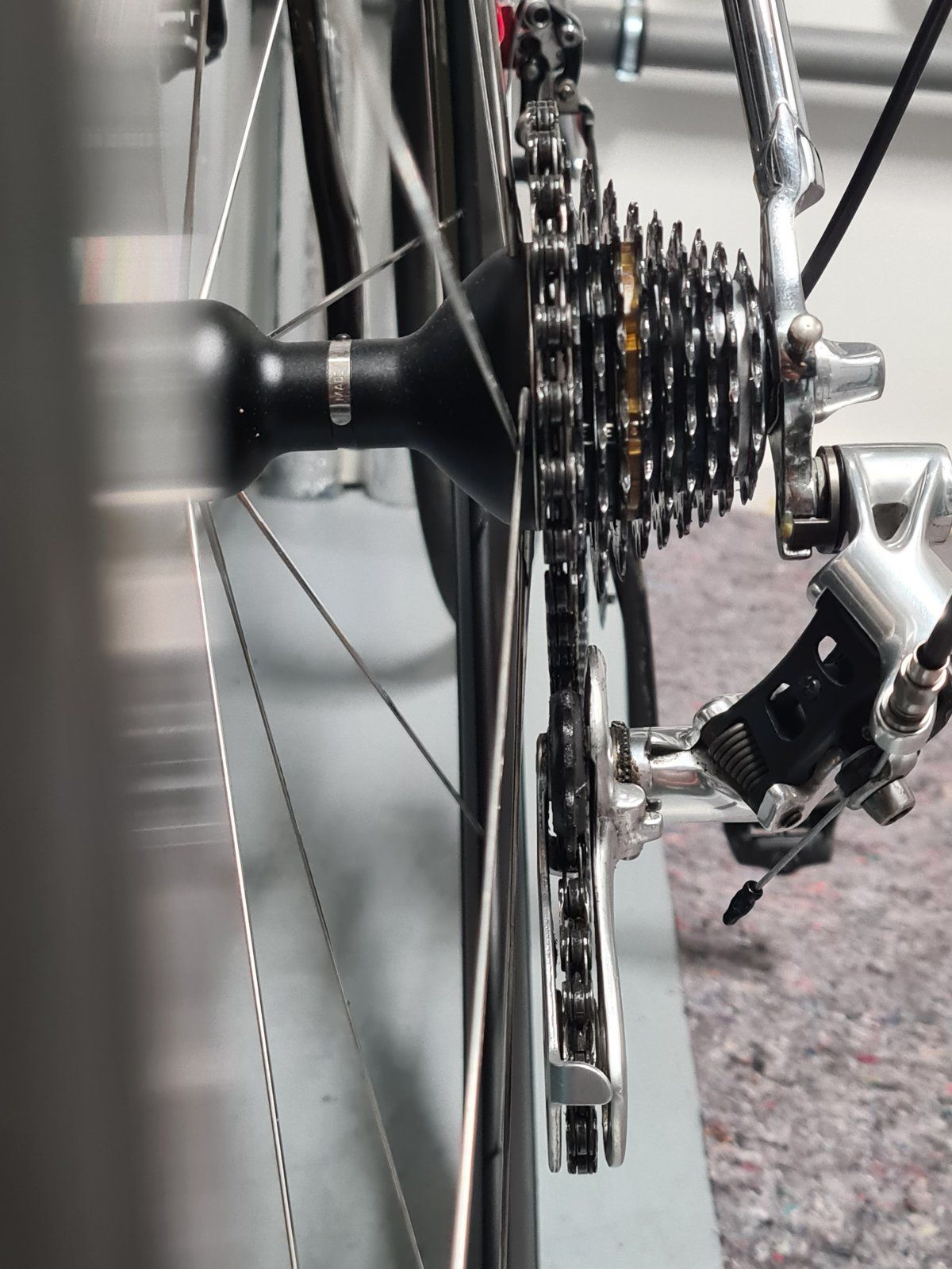

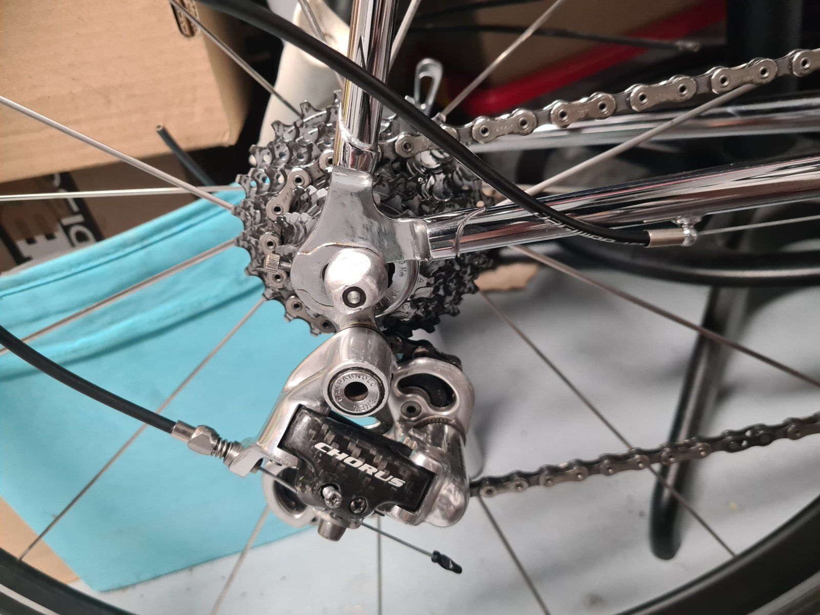

Mach mal bitte ein Bild von hinten, damit man mach Kassette und Schaltwerk übereinander sieht
Frage: Es dürfte doch gar nicht notwendig sein, die H-Schraube soweit rausdrehen, bis der obere Anschlag eingestellt ist, korrekt? Sofern ich richtig liege, was könnte hier nicht stimmen?

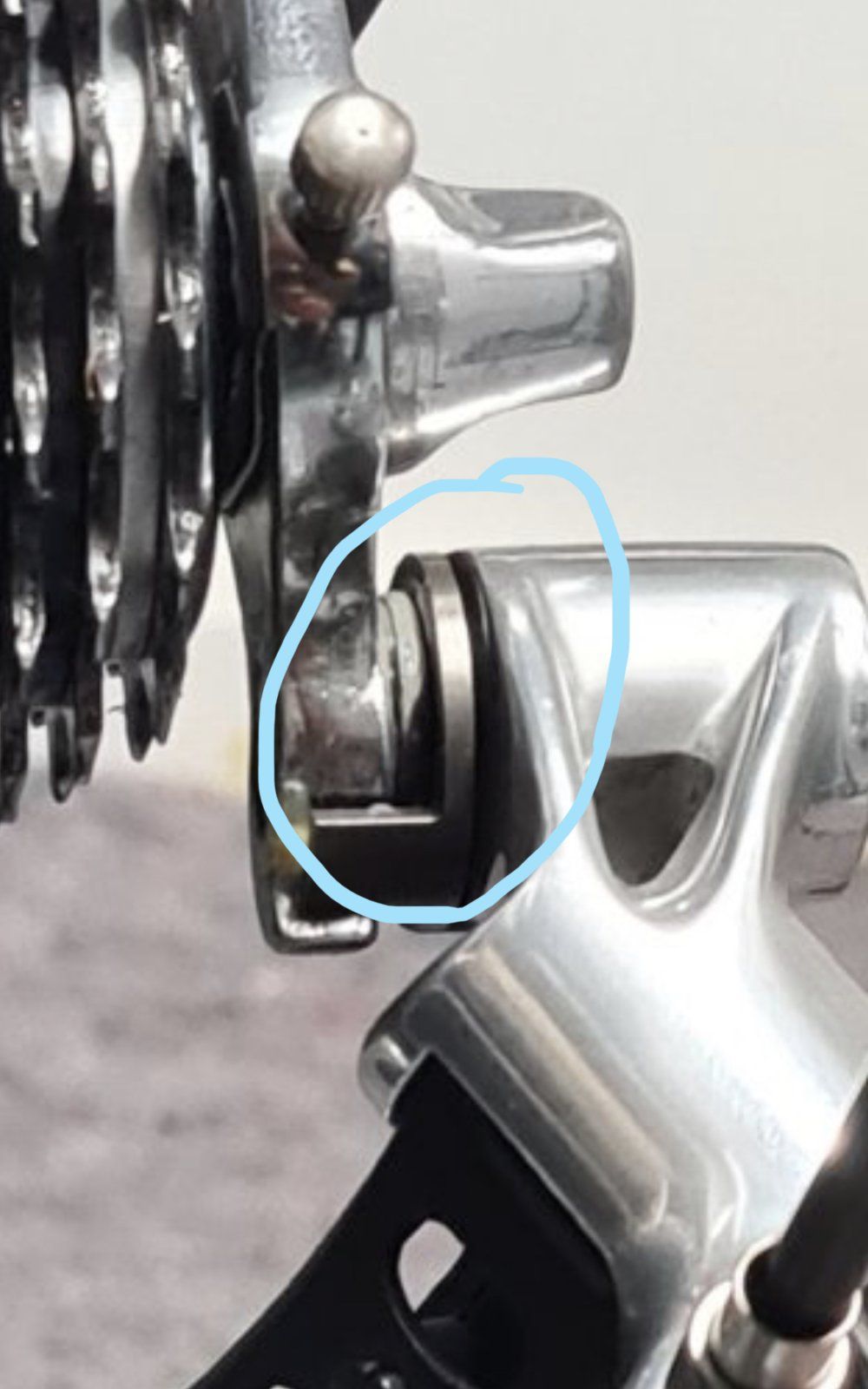

Ist die Schraube nicht original? So weit, wie die jetzt raussteht, müsste die eigentlich runterfallen. Wenn die jetzt erst genau auf der "Nase" des Schaltwerks aufliegt, wenn das größte Ritzel angesteuert ist, ist die definitiv zu lang.

Für dein 25er Ritzel ist die L Schraube zuständig, nicht die H ;) , ändert jetzt nicht viel an deinem Problem, da du die richtige Schraube ganz rausgedreht hast.
Versuche jetzt mal das SW per Hand nach innen zu drücken, wenn es nicht weiter nach innen geht, ist es am Anschlag , und die Schraube ist nicht original.
