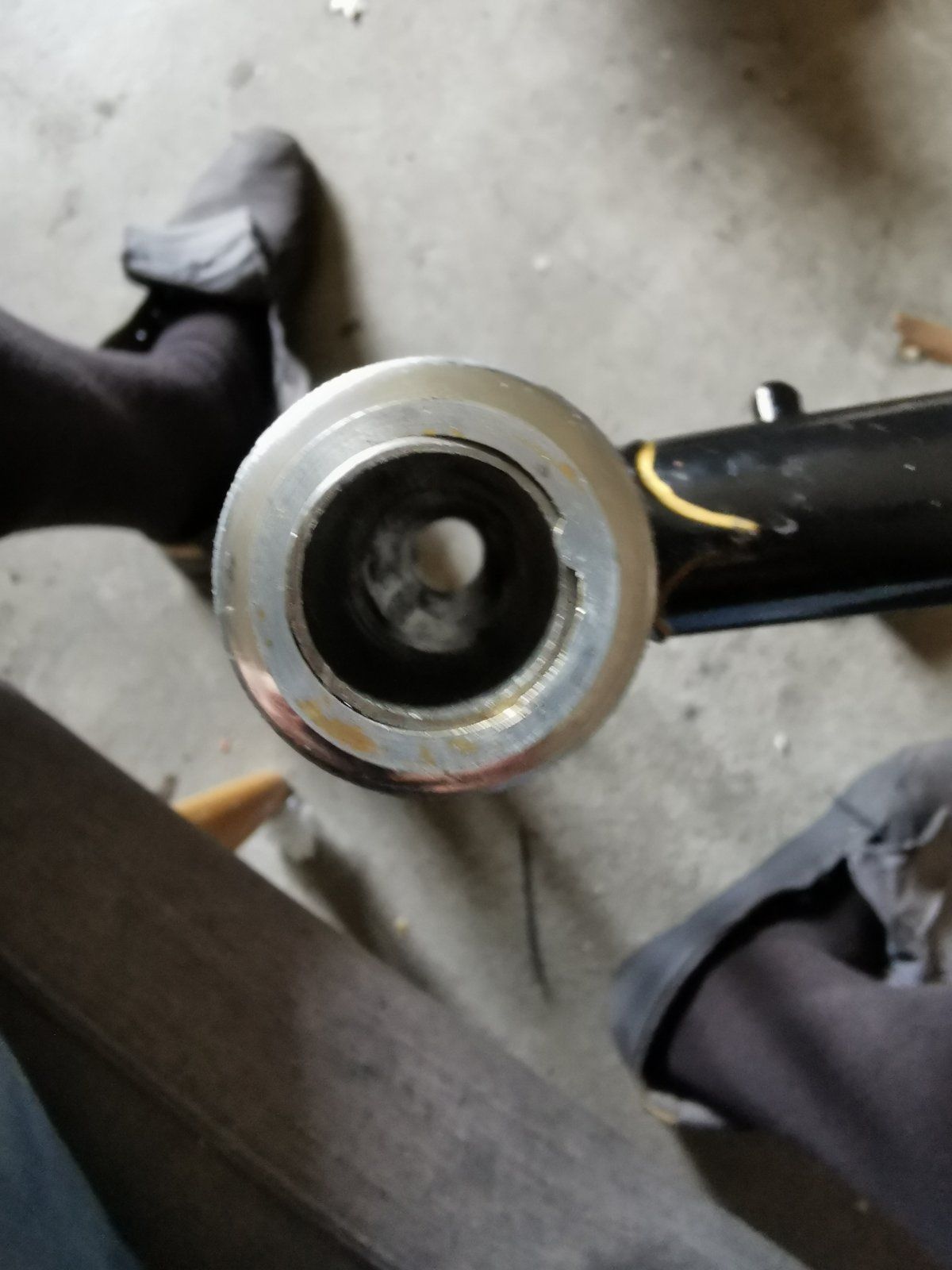

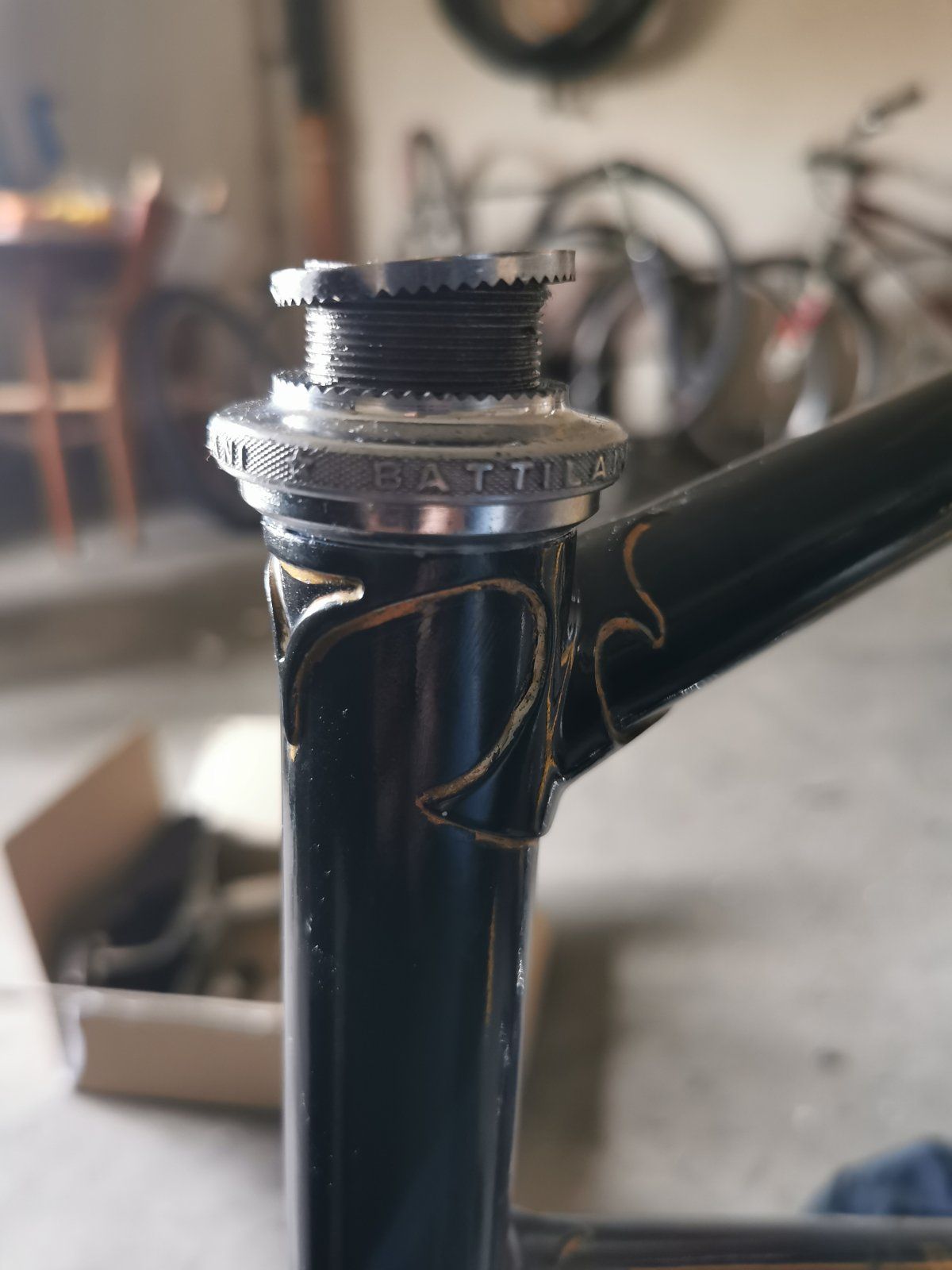

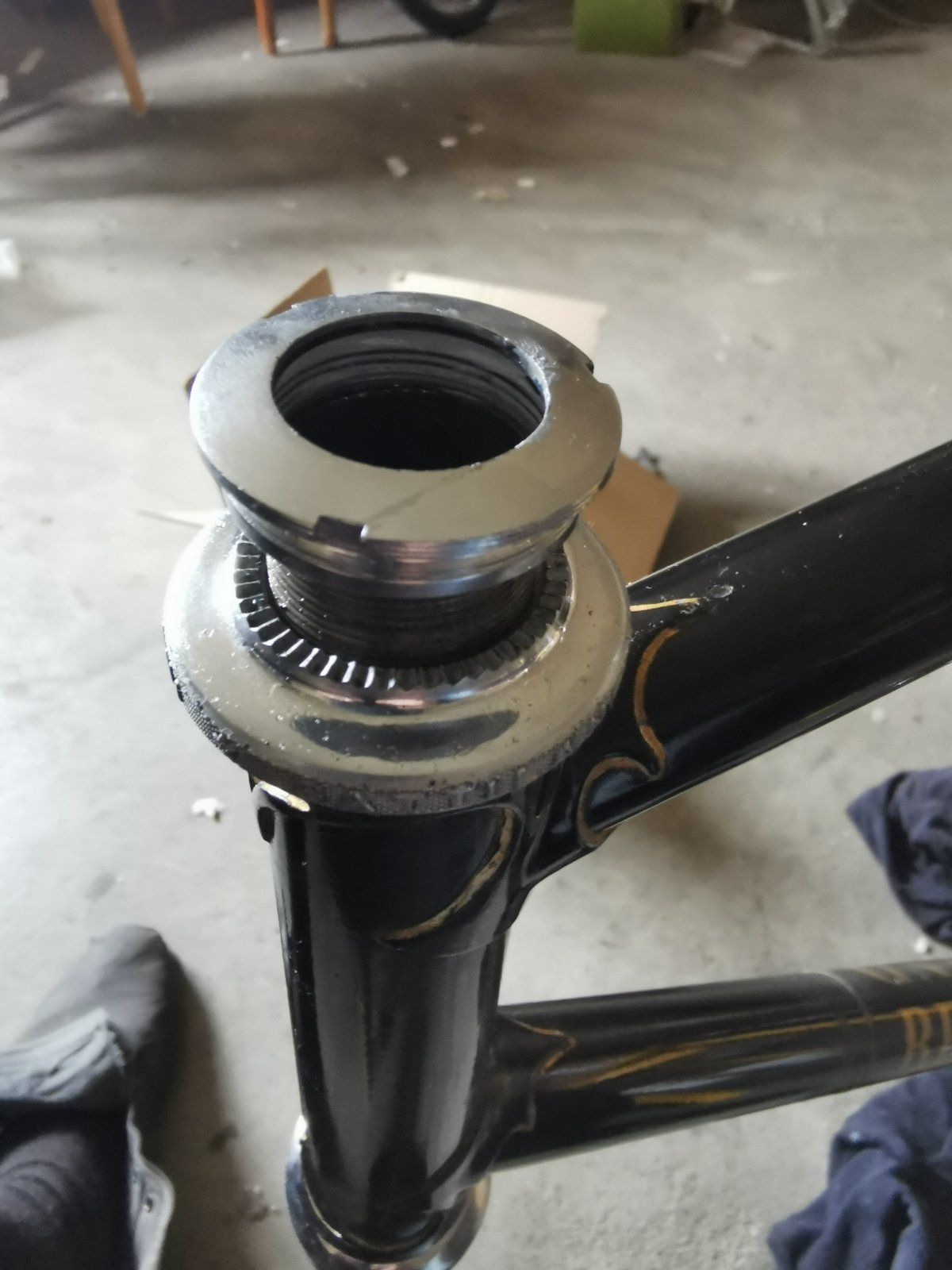

Ich nochmal: heutiges Thema Steuersatz. Ich habe hier einen NOS Magistroni Battilani mit folgenden Problemen:
1. Ich kann die Lagerschalen einfach in das Steuerrohr stecken (funktioniert auch mit einem modernen Tange) - folgerichtig ist wahrscheinlich das Steuerrohr nicht maßgetreu - aber was kann ich dagegen tun? Coladose, Blech, ...?
2. Während ich den ersten Ring ohne Schwierigkeiten aufschrauben kann (geht auch mit dem Tange) bekommen ich den Konterring überhaupt nicht drauf (der Konterring vom Tange geht ohne Probleme.
3. Der Zwischenring hat diese kleine Nase innen - die Gabel allerdings keine Aussparung (Fase?) dafür: was ist die sauberere und vor allem einfachere Lösung?
Lieben Dank!
Lieben Dank!
Anhang anzeigen 1164663Anhang anzeigen 1164664Anhang anzeigen 1164665
Zu 1
Klappernde Lagerschalen im Steuerrohr werden mit Loctide Spaltüberbrückung fixiert
Wie folgt,Alles zusammenbauen U spielfrei einstellen inkl.konterung
Dadurch zentrieren sich die Obere U untere Lagerschale von selbst
Lieben Dank!

Ich beantworte nur mal Deine 3. Frage:
Im Grund genommen wäre das Abfeilen der Innenausbuchtung (Nase) das simpelste Mittel, der Nachteil hiervon ist jedoch, dass das Einstellprinzip des Steuersatzes nicht mehr gegeben ist (so wie es eigentlich vorgesehen ist).
Die Nase des Zwischenrings (alternativ gibt es auch solche mit einer flachen Ausbuchtung, für welche das Gabelschaftgewinde keine Nut oder Rille, sondern lediglich eine Abflachung benötigt) verhindert (durch die Verzahnung auf der Unterseite, welche in die obere Lagerschale eingreift) deren Verdrehen beim Anziehen der Kontermutter.
Wenn Du also die Nase wegfeilst, müsstest Du beim Festziehen der Kontermutter die obere Lagerschale mit einer Zange festhalten (was etwas unbequem ist).
Ich würde also eher dazu tendieren, mir einen Zwischenring mit einer flachen Ausbuchtung (z.B. von Stronglight) zu besorgen (evtl. habe ich so etwas übrig) und das Gabelschaftgewinde an einer Stelle etwas flach zu feilen (bis der Zwischenring gerade drüber passt und ihn am Verdrehen hindert).
Hier doch noch kurze Antworten zu Deiner 1. und 2. Frage (ohne ins Detail zu gehen):
Ich vermute schlichtweg, dass der Rahmen und das Gabelschaftgewinde, andere Normen haben, als der Magistroni Steuersatz.
Irgendwo hier im Forum hat jemand kürzlich mal eine Tabelle mit den diversen Kombination von Steuersatzmaßen gepostet (k.a., unter welchem Suchbegriff man die finden könnte).
