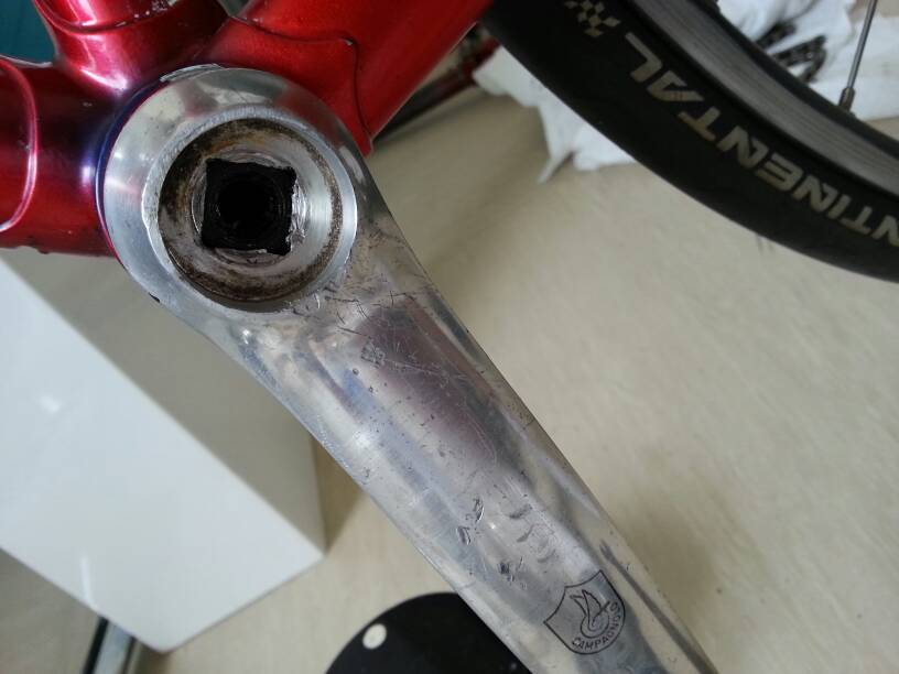

Wie bekomme ich den Kurbelarm ab? Auf der Seite wo die Kettenblätter sind ist ein Gewinde für einen Abzieher vorhanden. Auf der linken leider nicht -.-
Gesendet von meinem GT-N7100 mit Tapatalk 2
Müsste man den normalerweise einfach mit der Hand abziehen können? Da kein Gewinde vorhanden?
Nee, der Arm ist ja auf die Vierkant gepresst worden. Sonst bräuchte man ja keinen Abzieher. Die Kurbelschrauben sind nur zum Aufpressen auf den Vierkant und der anschließenden Sicherung der Kurbel da.
