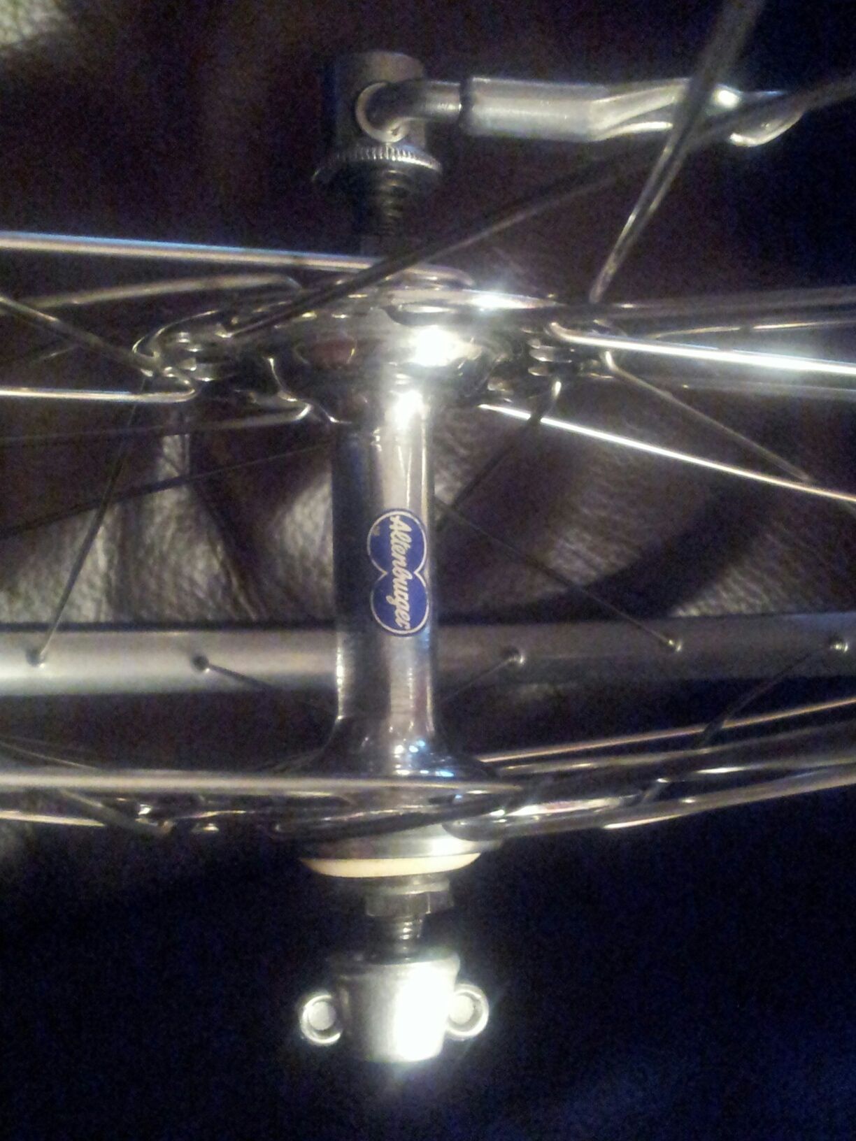

vorne war's leichter: nabe poliert und schwupp eingespeicht... jetzt suche ich noch dickere schlauchreifen...und es wird hübsch...

hey royköln, das willst du momentan n i c h t sehen.... ist nämlich ein beschämender fall eines dunkelgrün - metallic - radls, das vermutlich die letzten 30 jahre unbewegt in in einer tiefgarage gehangen hat, immer schön feucht - kalt, was es gut hat rosten lassen... und dann hat's auch noch die RU - FA typischen vermackten decals, was es echt nicht schöner hat werden lassen... aber: es gibt schöne lichtblicke: scheeren trainingsbügel an pivo - vorbau, stronglight alu kettengarnitur (vermutlich 49D), schöne universal 61 mittelzügler mit passenden hebeln... aber eben auch: kackige simplex schaltwerk / umwerfer - kombi, avocet gel - sattel (80ies - nachrüstung, möchte nicht wissen, was für ein traum da original d'rauf gewesen ist)... schmankerl: kultige beleuchtungsanlage aus rundem rückstrahler und dynamo - lämpchen - kombi vorn, absolut super (marke vergessen)! felgen super champion clincher mit den besprochenen naben... könnte schön werden... und dann gibt's natürlich bilder - promised!
