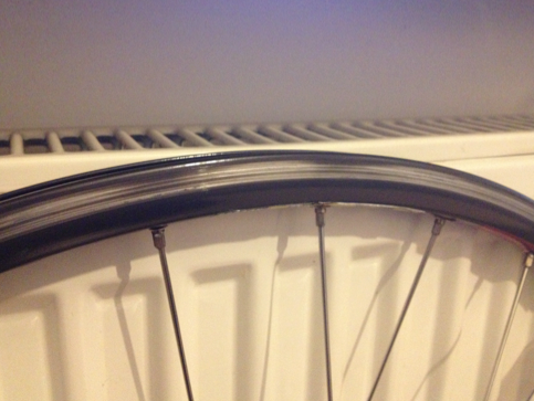

Habe hier einen LRS Dura Ace 74 mit den Mavic SUP Open Pro Felgen. Muss man hier bereits die Felgen wechseln? Wie kommt es eigentlich zu diesem rhythmischen Muster / Abrieb auf der Bremsflanke?
