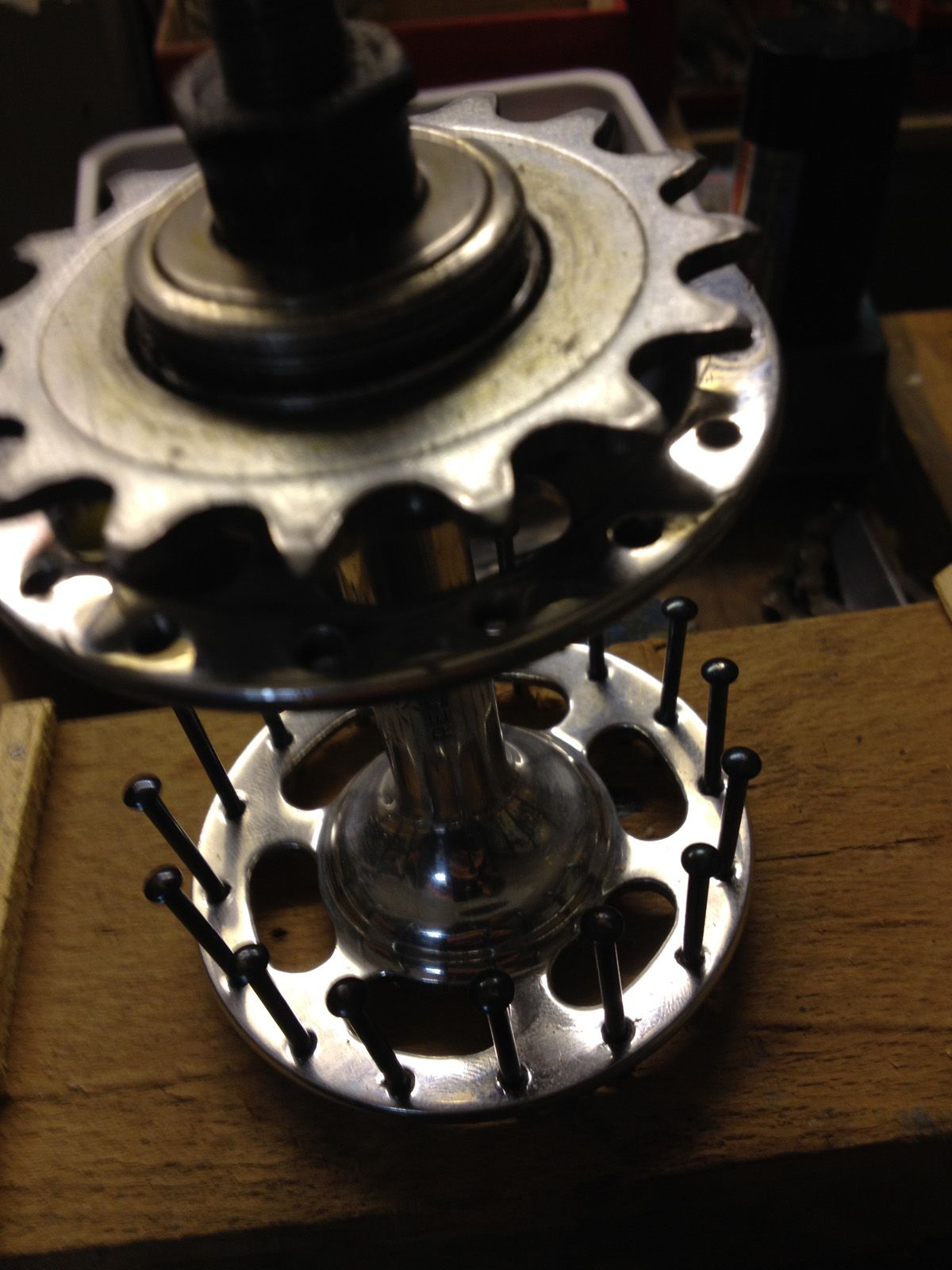

Nach links ist richtig, gegen den Uhrzeigersinn......
Das kommt vor. Das Ding ist festgebacken, "kalt verschweißt" oder Dein Hebel war immer noch zu klein. Such Dir jemanden, der einen Schraubstock hat.
Wenn der Schraubkranz festgerottet ist, kann man versuchen, WD40 * *, Caramba oder ein anderes korrosionslösendes Kriechöl von hinten auf das Gewinde zu geben. Meist ist es vergebens......
Schlimmster Fall wäre, den Schraubkranz mit Gewalt runter zu holen: erst Ritzel abnehmen, den Freilauf demontieren, zuletzt den verbliebenen Grundstock aufsägen..................... Alles schon dagewesen....
