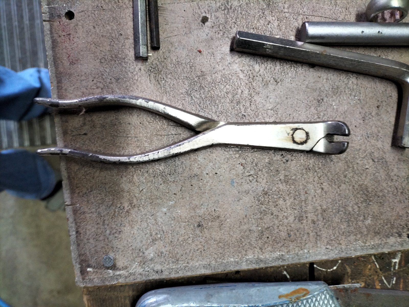

Das ist meine ich eine Mutterzange , damit kann man nicht zu feste Sechskantmuttern festhalten , passen so lala für 2 - 3 Größen so 8 bis 11 etwa .Wofür ist eine Zange die nicht zu geht?
Ich dachte an Speichenippelzange für MotorräderDas ist meine ich eine Mutterzange , damit kann man nicht zu feste Sechskantmuttern festhalten , passen so lala für 2 - 3 Größen so 8 bis 11 etwa .
Wow, tatsächlich, hab ich gestern Abend nicht erkannt. Vielen Dank euch Beiden @Gude und @Flat Eric , you made my dayGeschraubt...nee , das ist gesteckt , hat drei Nasen dran , davor ist ein Sprengring aus Runddraht .
Ja , wenn die zur Nippelgröße past warum nicht , Universalteil halt .Ich dachte an Speichenippelzange für Motorräder![]()

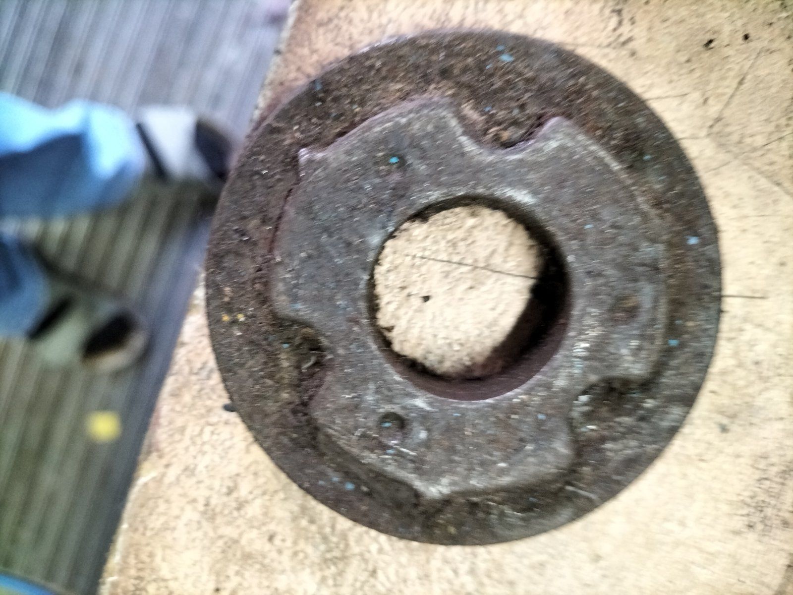

Wo hast du das abgebaut oder gefunden ?Was ist das? 7cm Durchmesser kein Gewinde.
Unter dem Torfbiotop findet sich bestimmt eine aussagekräftige Prägung.Was ist das? 7cm Durchmesser kein Gewinde.
