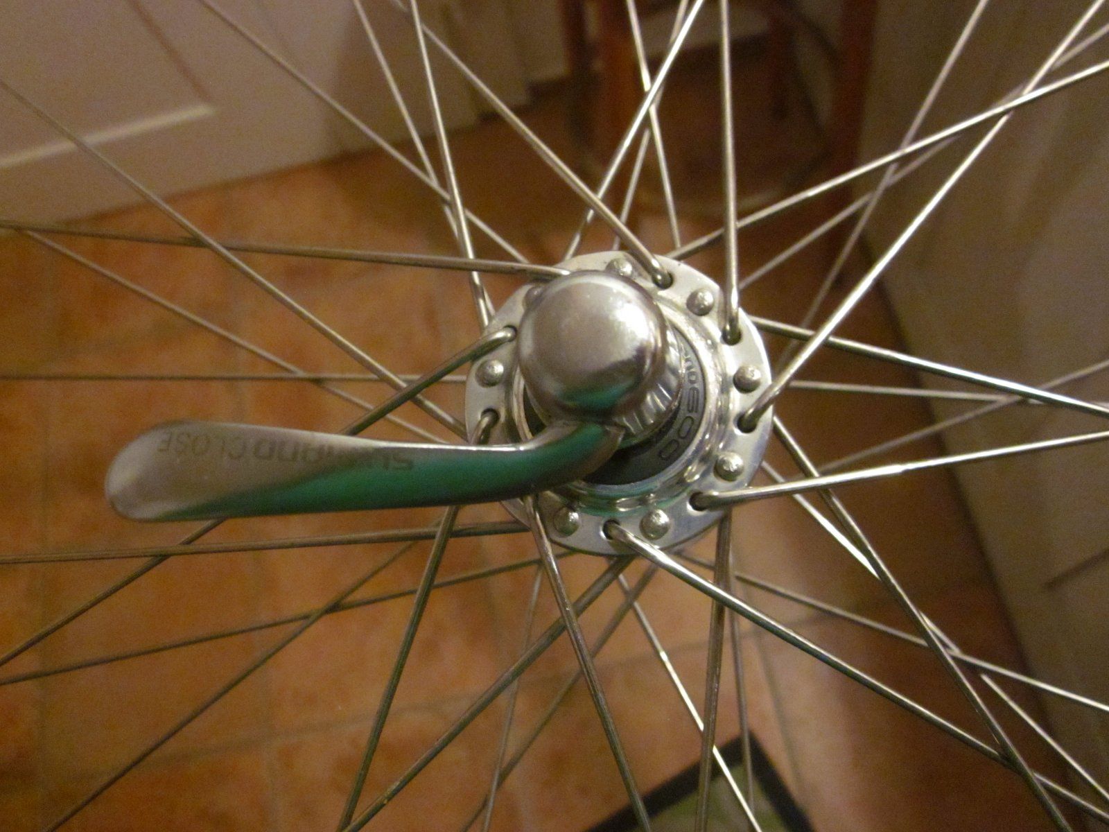

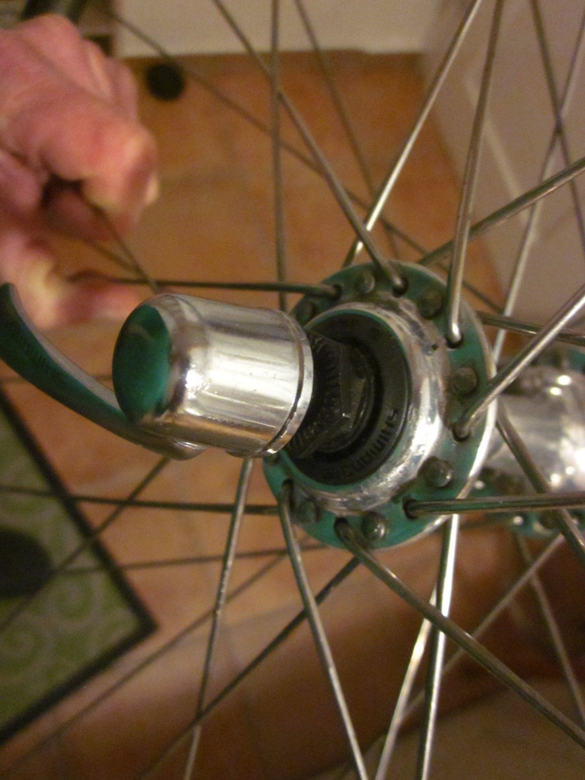

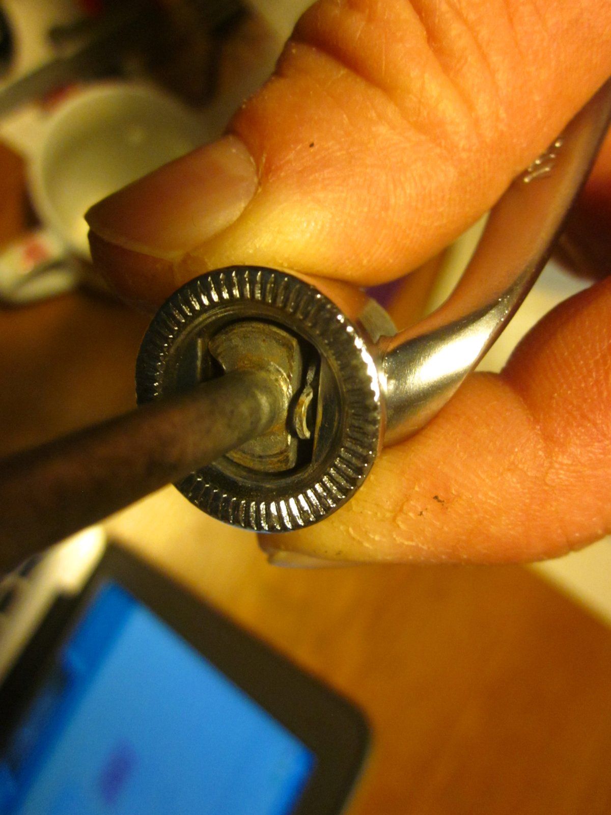

Hat schon jemand versucht, einen Shimano * * Tricolor Schnellspanner zu zerlegen? Da ist kein Sprengring und keine Mutte rzu sehen. Ist das eingepresst?
Hintergund ist, ich würde gerne einen Kurzen SSP fürs Vorderrad auf lang fürs Hinterrad umbauen. D.H. die SSP-Achse tauschen von einem anderen Shimano * * Modell. D4302B1A-49A3-444D-8993-821AEEDC243C.jpegAD03CEEF-BB49-41A6-BB40-A4DCD7950E0E.jpeg

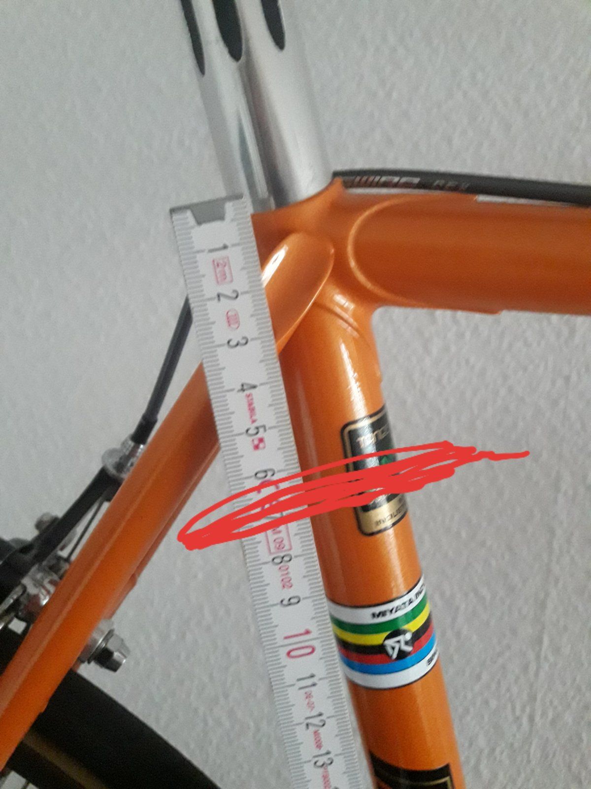

Moinsen, bin grad etwas am zweifeln, ob die Sattelstütze an meinem Faggin nicht doch zu kurz ist?
Schaftlänge ist 160mm, Einstecktiefe 65mm. Meint Ihr, das wäre genug?
Hab mal gelesen, dass wenn diese soweit im Rahmen steckt, dass sie unter das Oberrohr ragt, wäre es in Ordnung - keine Ahnung.
Wenn ich Suchfunktion "Sattelstütze" anwerfe, kommt nur Canyon als Ergebnis ;)
Reicht nicht. Ist da keine "Max"-Markierung drauf?
Normalerweise muss eine Stütze so weit im Rahmen stecken, dass sie durchs Oberrohr geht.
