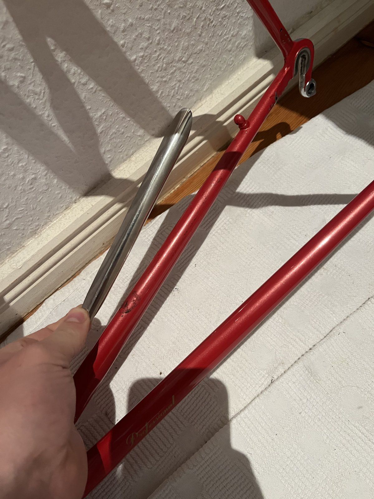

Welchen Kleber nimmt man am besten, um einen Kettenschutz (wieder) a den Rahmen zu kleben. Also so, dass es hält, bei Bedarf wieder angeht und den Lack nicht beschädigt.
Reicht da ganz normaler Bastelkleber?

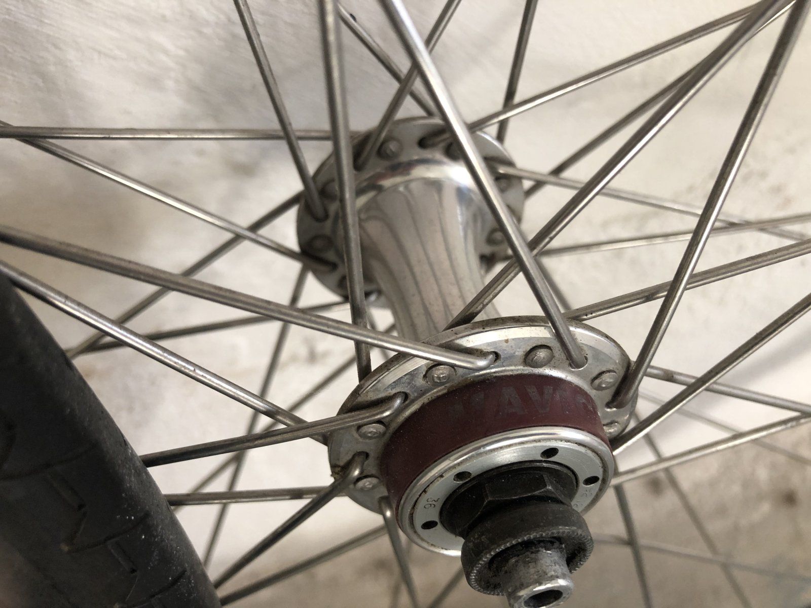

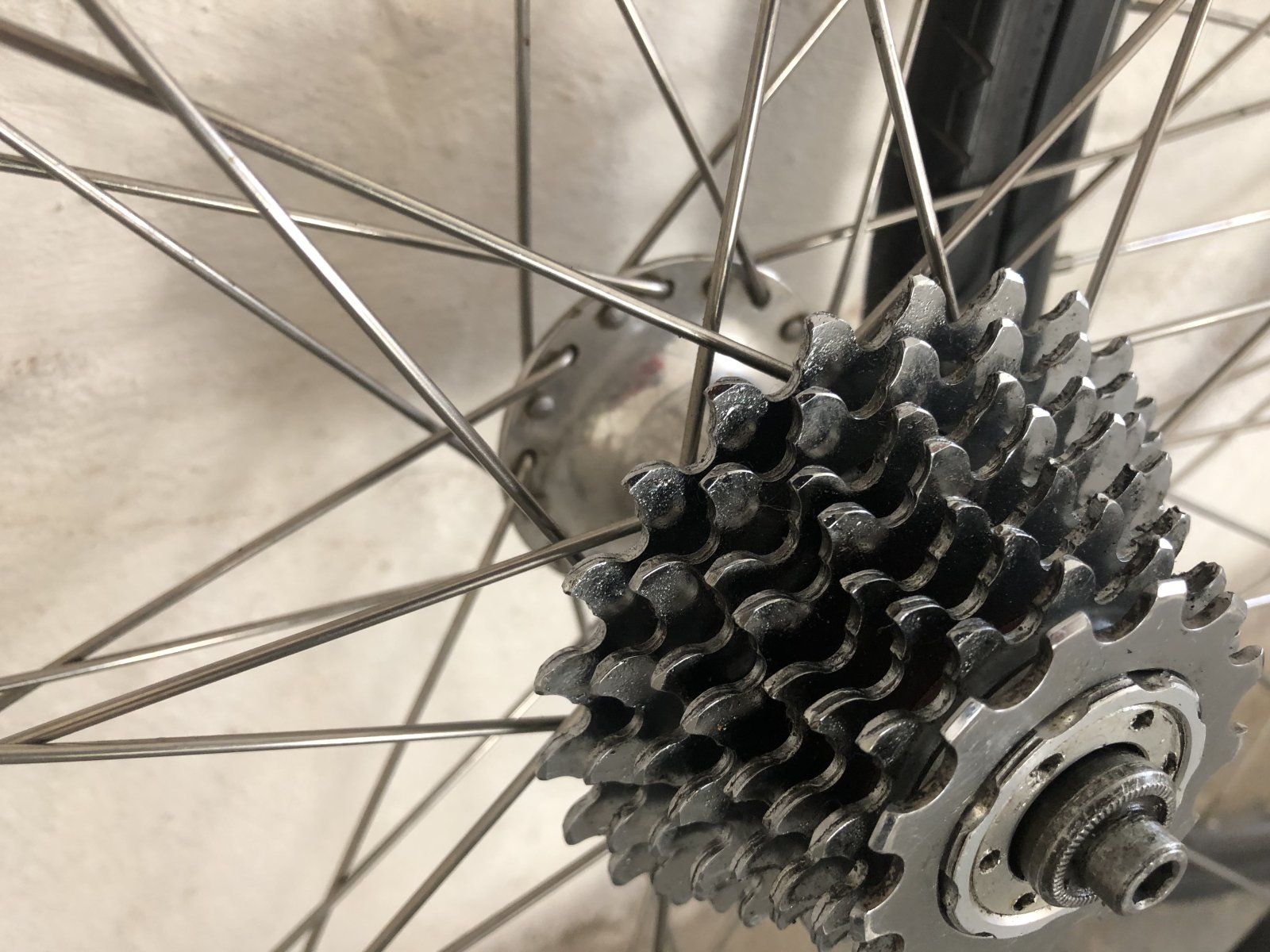

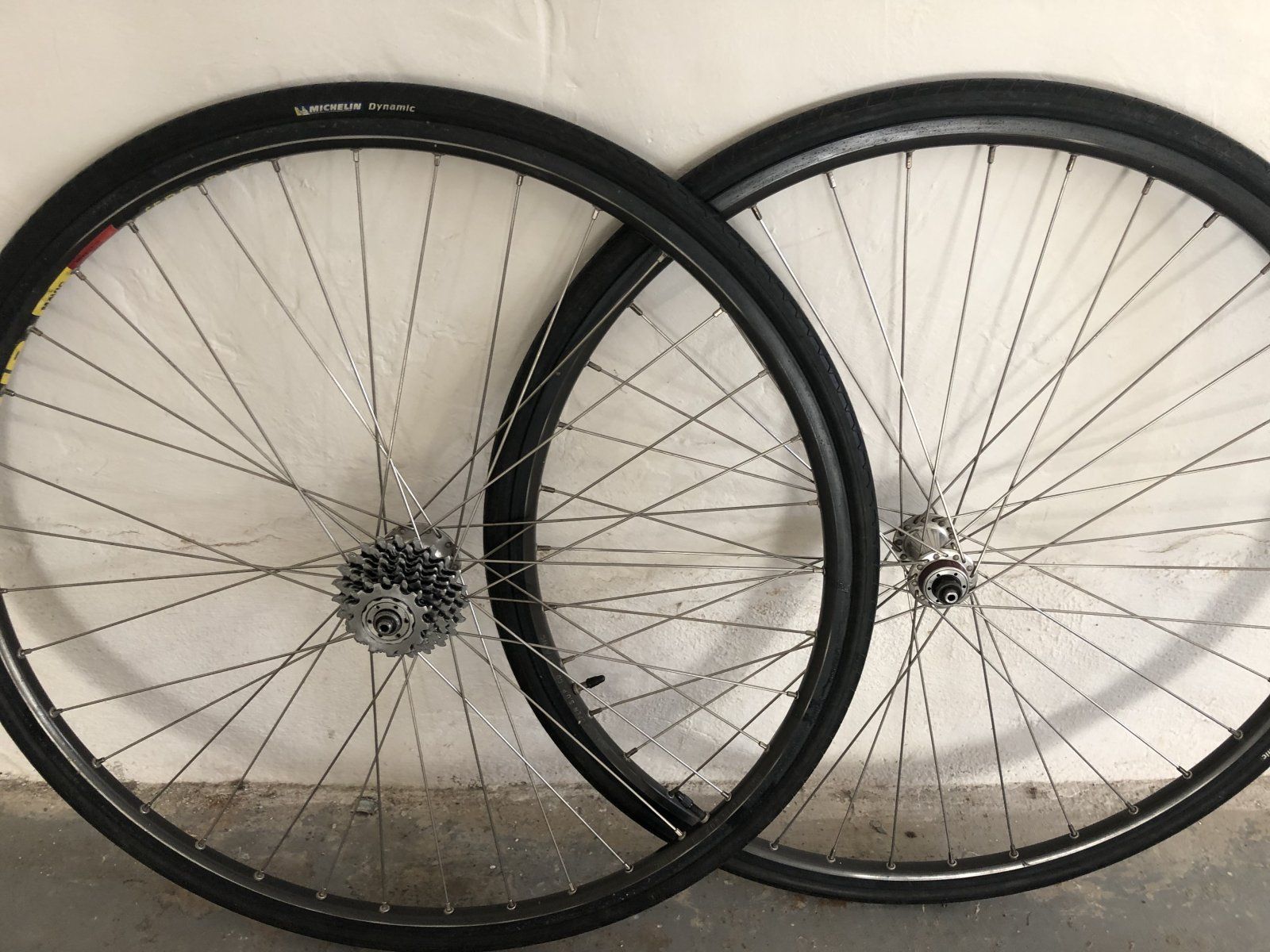

Eigentlich hätte ich diesen LRS lieber im „Mein Fang des Tages“ gezeigt.
Aber es gibt Schwierigkeiten!
Nach dem Auspacken stellte sich heraus, das sich die Kassette nur mit viel Kraft drehen lässt.
Also alles demontiert und wechselseitig mit der 571 des MAVIC Cosmic aus- und vertauscht.
Ergebnis:
Alle 3 Freiläufe, die ich habe, drehen auf dem Cosmic frei und alle auf dem Neuen LR werden durch die Kontermutter zu dicht an die Nabe gedrückt und blockieren.
Ergebnis:

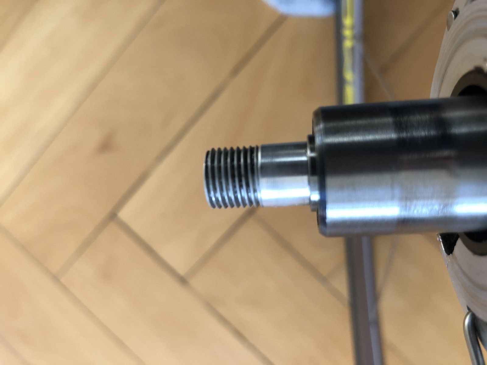

Alle 3 Freiläufe, die ich habe, drehen auf dem Cosmic frei und alle auf dem Neuen LR werden durch die Kontermutter zu dicht an die Nabe gedrückt und blockieren.Anhang anzeigen 1176517
fehlt da ein Spacer? Ich erkenne auf den Bildern nix!
Wenn man ganz genau hinschaut und misst, sieht man, dass die Achse mit der Verdickung, auf die die innere Scheibe des RiKuLa trifft, ein mü weiter heraus steht beim Cosmic. Außerdem erkennt man eine kleine Fase.
Schönste Lösung wäre, die Achse minimal weiter rauszuschieben durch die Konterung auf der anderen Seite. Das geht aber nicht, weil der innere 5mm Inbus rund ist. 🤬
Lösung 2:
Ich brauche eine U-Scheibe, die den Freilauf eben dieses mü weiter außen hält, ca 0,3 bis 0,5mm

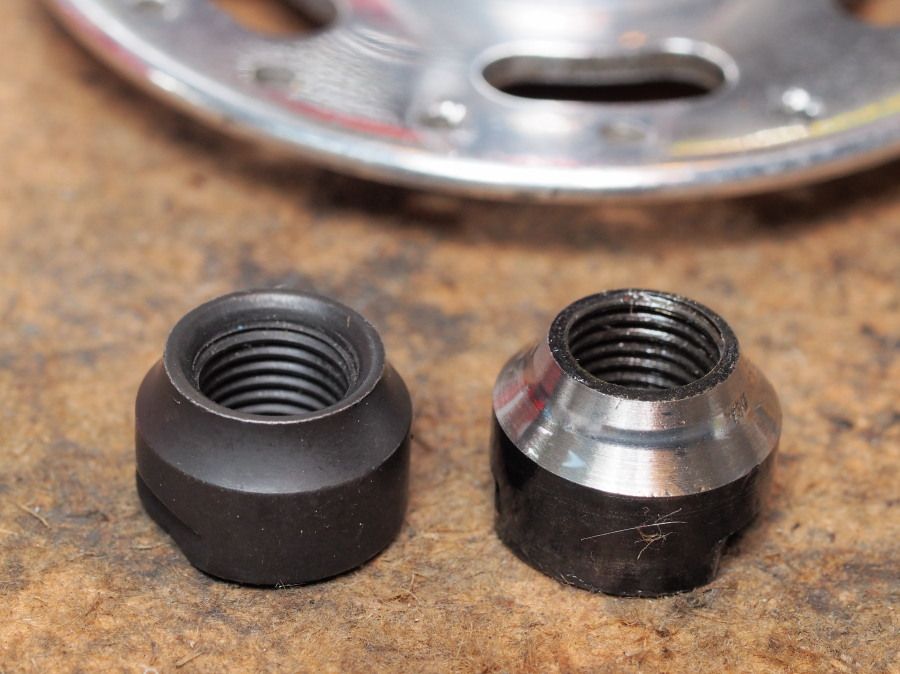

Ich habe gestern eine Maillard Normandy Competition Luxe VR Nabe zerlegt und ein Konus ist zerschossen.
Jetzt habe ich einen Shimano Konus gefunden, der passt.
Aber: Der poliert Originalkonus ist schon deutlich hochwertiger. (Zumindest macht er den Eindruck, er wäre es)
Deshalb: Gibt es noch wirklich hochwertige Konen? Kann mir einer einen Tipp geben, wo ich einen passenden finden kann?

Beide sind gehärtet also was soll's,oder nagt es bei dir das er nicht O  is

Moderne Drehmaschinen bringen eine genauso glatte Oberfläche zustande wie ein Rundschleifmaschine , also
die evtuellen 2 my Differenz in der Oberfläche spielen echt keine Rolle . Es ist ziemlich egal ob der Konus noch an der Laufbahn geschliffen (nicht poliert) ist oder nicht .
Viel viel wichtiger ist der Stahl und die erfolgte Härtung , das ist Lebensdauerbestimmend .
Bau ein und gut .
