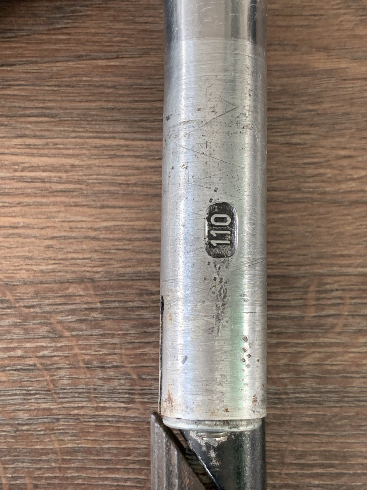

Nee , die blanke rechte ist 100% geschliffen wie man an an den ungerichteten unregelmässigen feinen Bearbeitungsspuren/Riefen sieht die von den Schleifkörpern in der Scheibe herrühren , eine Drehmaschine erzeugt ja eine durchgehende Spirale fast wie ein Gewinde durch den Vorschub , wenn der sehr großeingestellt wird ist das krass sichtbar .Der ist m.E. nicht geschliffen oder poliert, sondern überdreht.
Welcher der beiden die bessere Oberfläche hat, ist zumindest mir augenscheinlich nicht klar.
Der rechte Konusbereich ist garantiert rund (siehe Georgs Kommentar).
