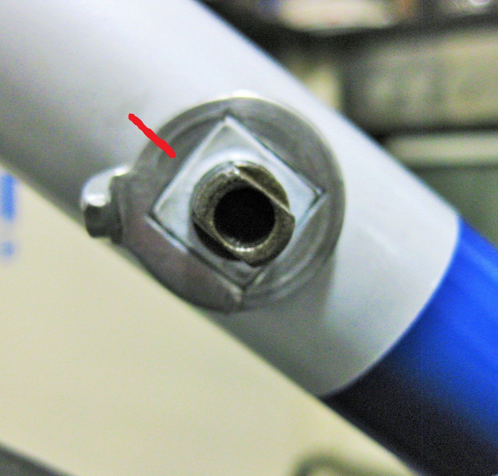

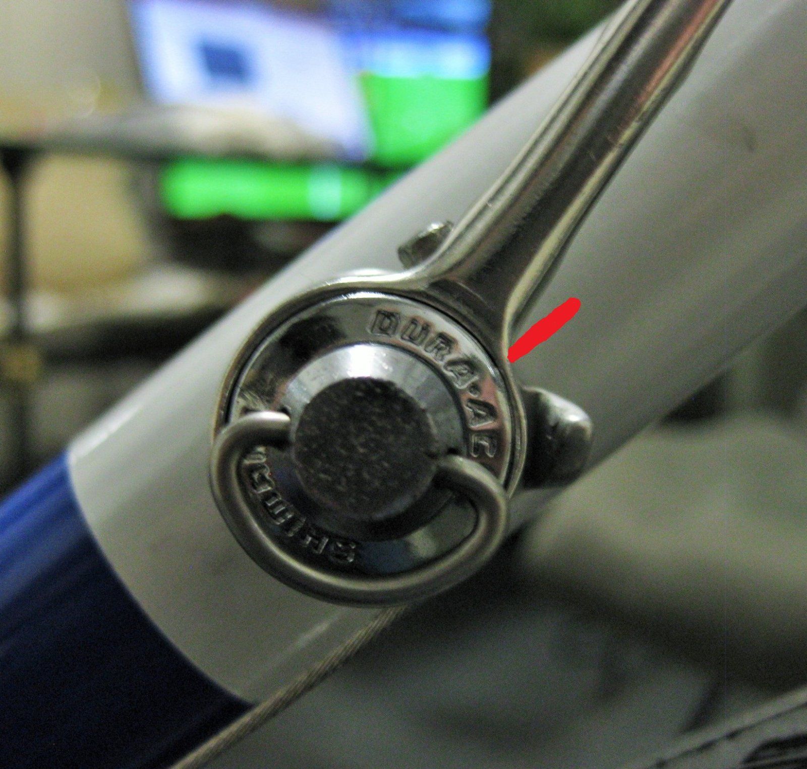

Hallo , Campa - Fahrer - Kenner .
Ich hab da mal eine Frage zu den Anschlag-Scheiben bei den ita. Lötsockeln für Schalthebel am Unteerrohr.
Siehe hier die beiden Bilder zu den beiden Alu-Scheiben mit der ausgebogenen Anschlag-Nase für den
Schalthebel .
Die Anschlag-Nasen befinden sich "sehr weit unten" . Dadurch werden die montierten Shimano Schalthebel doch m.E. zu weit vorn/unten gestoppt .
Ich hätte die Anschlag-Nasen gerne dort , wo ich die roten Markierungen gezeichnet habe, Dort könnte man bei gespannten Schaltseilen die Schalthebel besser / ergonomischer greifen .
Also meine Frage :
  • Gibt es diese Alu-Scheiben für ita.-Sockel auch mit anderen / höheren Anschlag-Nasen ?
  • oder gibt es dazu eine clevere Bastel-Lösung ?
Danke für Infos dazu .

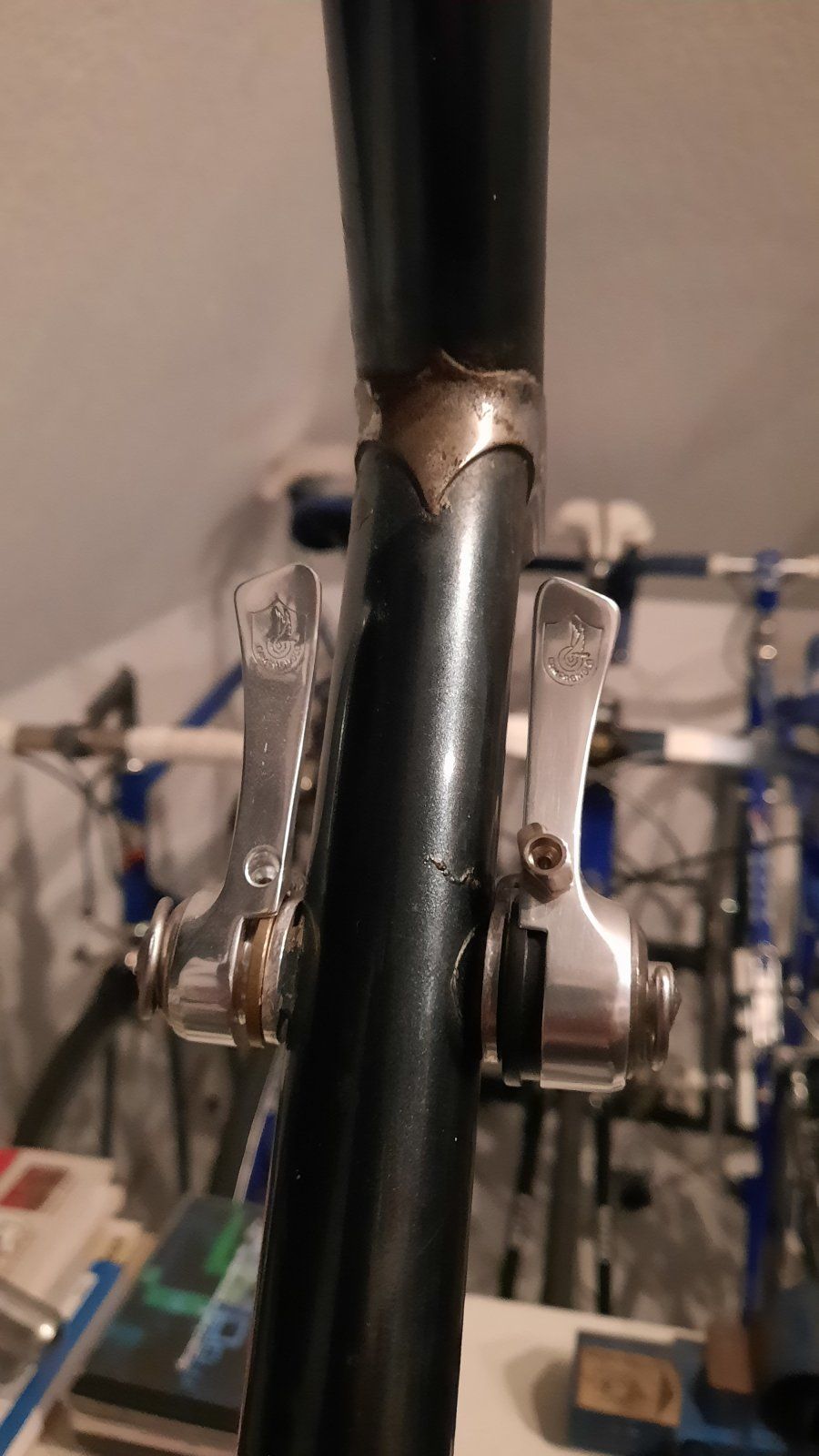

Hallo liebe Gemeinde.
Ich habe hier einen Rahmen aus dem Forum den ich sehr lieb gewonnen habe. Leider hat er einen Rahmenschaden an der Sitzmuffe. Beidseitige Risse. Ich dachte erst es sei nur oberflächlich, aber mittlerweile kommt da Fett von der Sattelstütze durchgedrückt. Kleine Risse hatte er bereits als ich ihn übernommen habe. Nun 2 Fragen. In welchen Faden kann ich das Thema stellen und ist da nochwas zu machen?
Ich tippe darauf, dass einmal eine zu kleine Sattelstütze verwendet wurde, und ordentlich angeknallt war, so dass die Muffe unter Spannung stand. Aktuell ist eine 27,2mm Stütze verbaut.
Fotos enthalten den aktuellen Schaden und zu dem Zeitpunkt als ich den Rahmen übernahm.
Das bike, Nigel Dean Tour Master.
Aktueller Schaden:
Anhang anzeigen 1180985Anhang anzeigen 1180986
bei Übernahme.
Meint ihr, da kann man noch was machen? Wenn ja wie?
Schalthebel .
Also meine Frage :
Anhang anzeigen 1181106Anhang anzeigen 1181107
Hast Du die beiden Seiten vielleicht vertauscht? Mach die mal auf die andere Seite, da stimmt was nicht. Normal sind die Anschläge höher.
Die 6fach Indexierungsabstände passen nicht zu 7fach Kassetten (5,5mm vs. 5mm M-M).
Das seitliche Spiel der Schaltwerks-Leitrolle kann bis ~1mm ausgleichen, d.h. je nachdem wo du das Schaltwerk zentrierst werden stets einige Gänge unsauber laufen / rasseln.
Gut zu wissen! Ich könnte natürlich auf Friktion umschalten aber Sinn der Sache ist eigentlich das alles so funktioniert wie es soll..Mal ne doofe Frage (weil ich mich damit noch nie so wirklich beschäftigt habe), kann ich nicht einfach nen passenden Freilauf drauf machen?
nein , die Seiten hab ich nicht vertauscht .
und wenn ich die Scheiben um eine 1/4 Drehung nach oben umsetze , dann stehen die Schalthebel fast 90° hoch . Dass kann auch nicht stimmen .
Nimm doch 7s Schalthebel, bekommst du hier sicher für 20,-Euro oder so

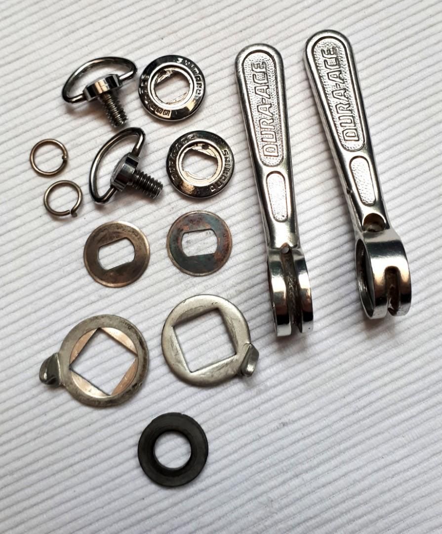

Der Shimano DA 7200 Hebel lässt sich nie direkt auf einen Italienischen Sockel montieren .
Du benötigst zwei Adapter die aus dem Italosockel einen japanischen Sockel macht , diese Nasenscheibe gar nicht , anders passt der Shimanohebel einfach nicht ! (Bild)
Auf der Innenseite des Hebels ist ein kleiner Stift eingepresst , das ist der eigentliche Anschlag , der stösst an die Nase des Japansockels .
Du benötigst zwei Adapter die aus dem Italosockel einen japanischen Sockel macht , diese Nasenscheibe gar nicht , anders passt der Shimanohebel einfach nicht ! (Bild)Anhang anzeigen 1181187Anhang anzeigen 1181188
Es gibt die DA 7200 Schalthebel für ital. Sockel mit diesem Anschlagteil. Habe erst vor kurzem jemanden hier im Forum welche verkauft. Die Nasenscheiben sind verschieden, wenn man die auf die falsche Seite steckt, passt was nicht, vielleicht ist das das Problem.
