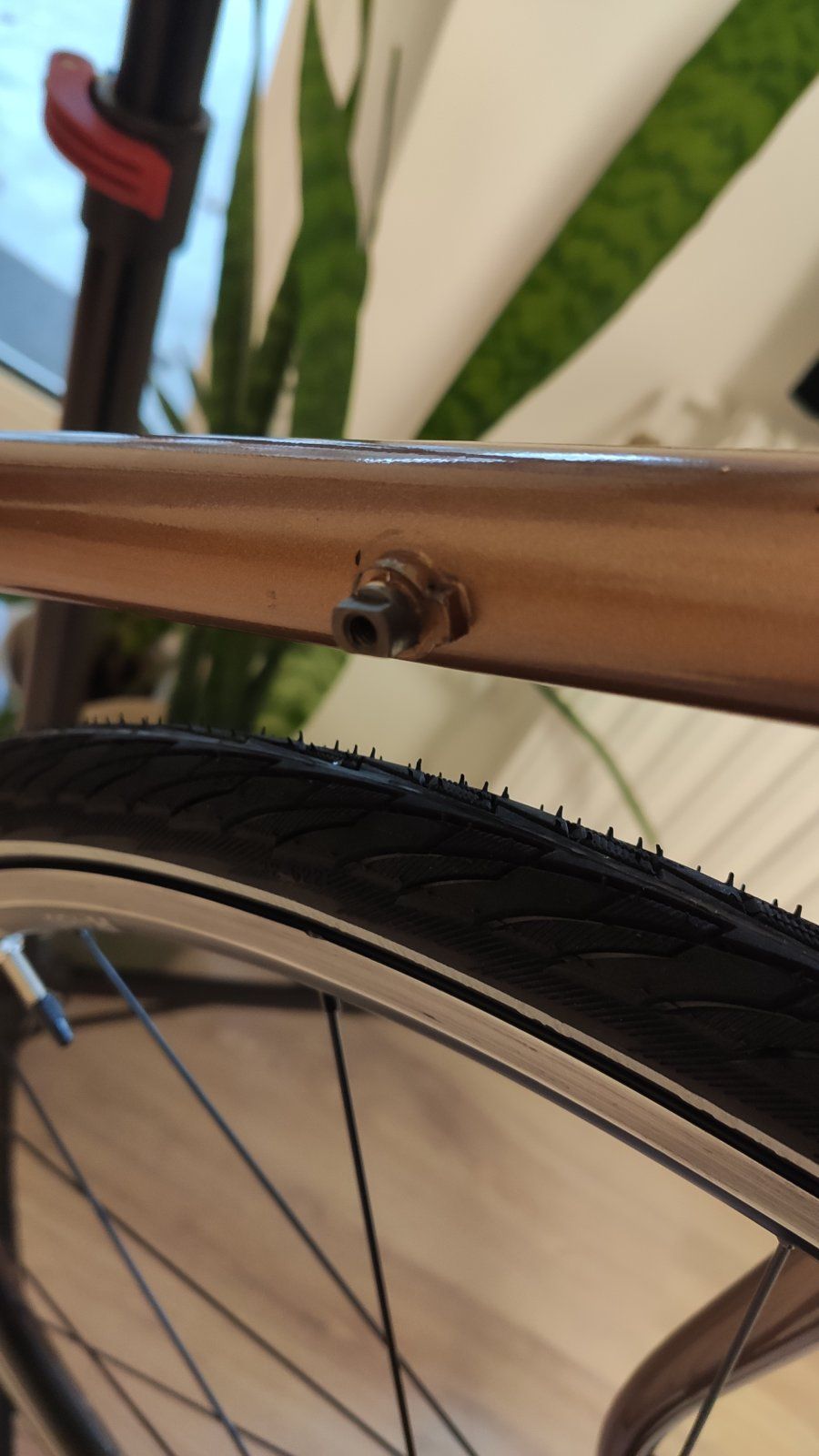

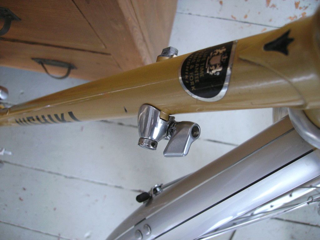

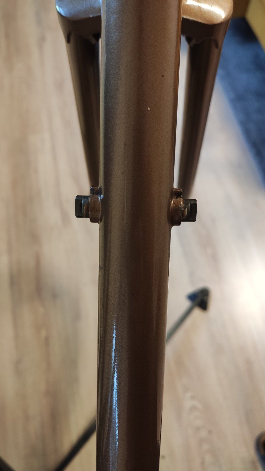

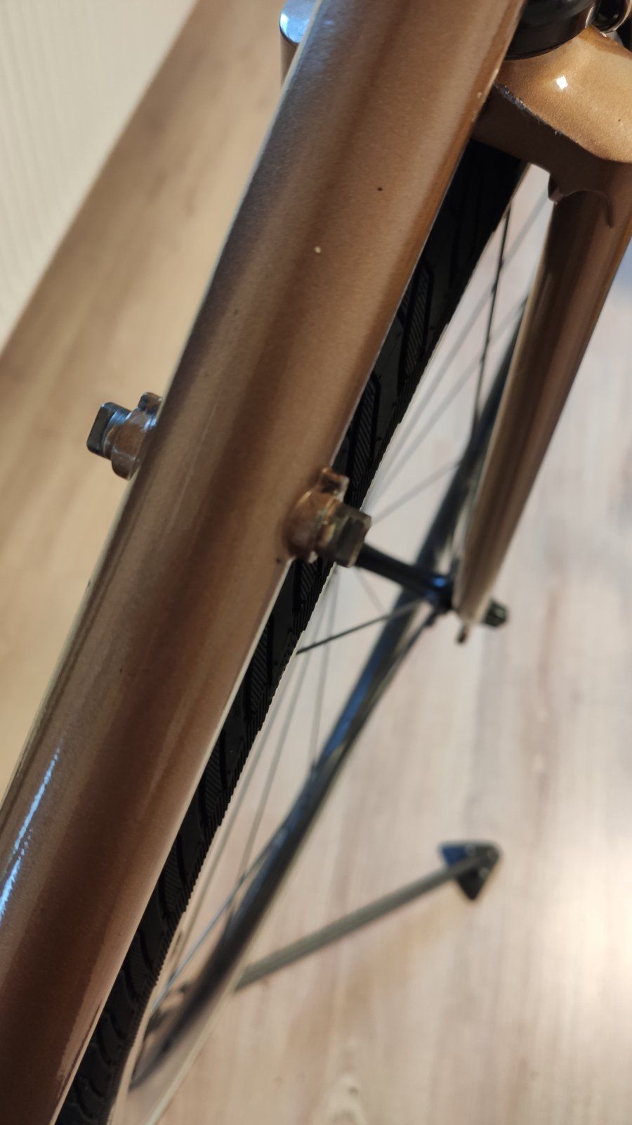

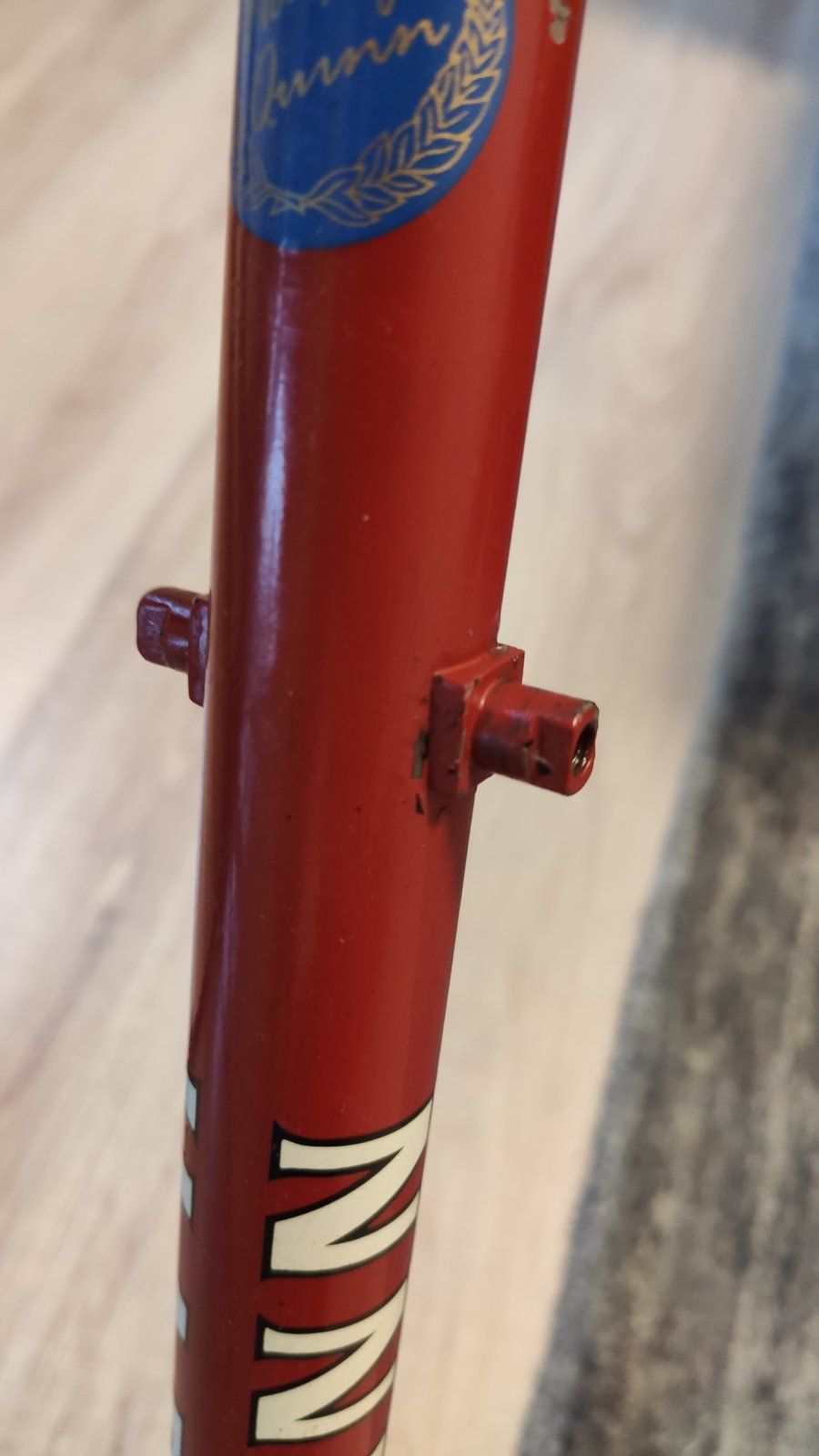

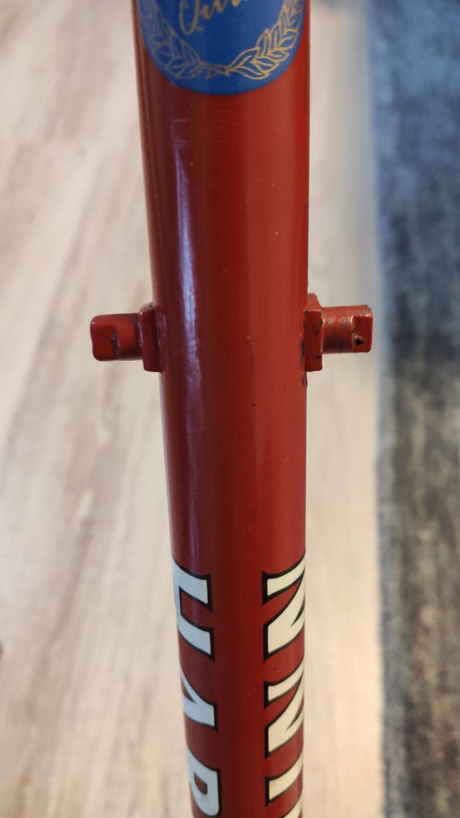

Moin,
ich baue gerade einen Koga Miyata Gents Luxe Rahmen um. Dieser hat am Unterrohr entsprechende Aufnahmen für Rahmenschalthebel. An diese möchte ich die Shimano SM-CS50 Gegenhalter schrauben. Leider funktioniert das nicht, da diese anscheinend kürzer sind als normal. Fällt einem von euch ne Lösung ein, wie ich die Gegenhalter doch anbringen kann?
Auf den Fotos wird es hoffentlich klar. Der rote Harry Quinn Rahmen hat die "normale" Länge, an die die Rahmenhalter ohne Probleme dran passen. Der braune Koga Miyata Rahmen mit der kurzen Variante.
Vielen Dank euch!

Moin,
Vielen Dank euch!
Hier kannst Du schon eine Menge Informationen finden
https://www.rennrad-news.de/forum/threads/anlötsockel-kunde.77217/
