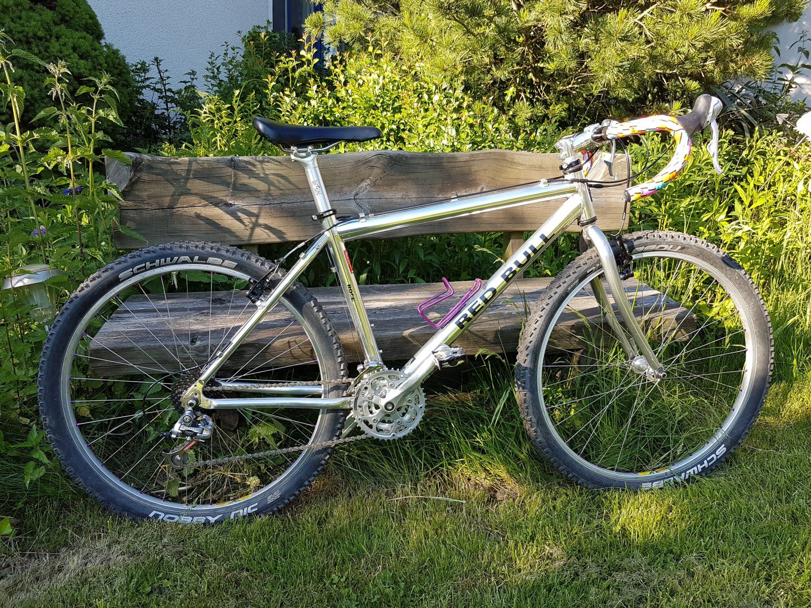

Danke für das Bild! Muss ich was beachten beim verbauen? Das Giant an dem ich sie verbaue ist mit Cantilever-Bremse.
STI und alte Cantilever funktionieren miteinander. Die neueren V-Brakes haben hingegen einen anderen Hebelweg.
Achtung, das auf dem Foto vom Rad meiner Tochter sind Mini V-Brakes (funtioniert) und keine normalen V-Brakes (funktioniert nicht).
