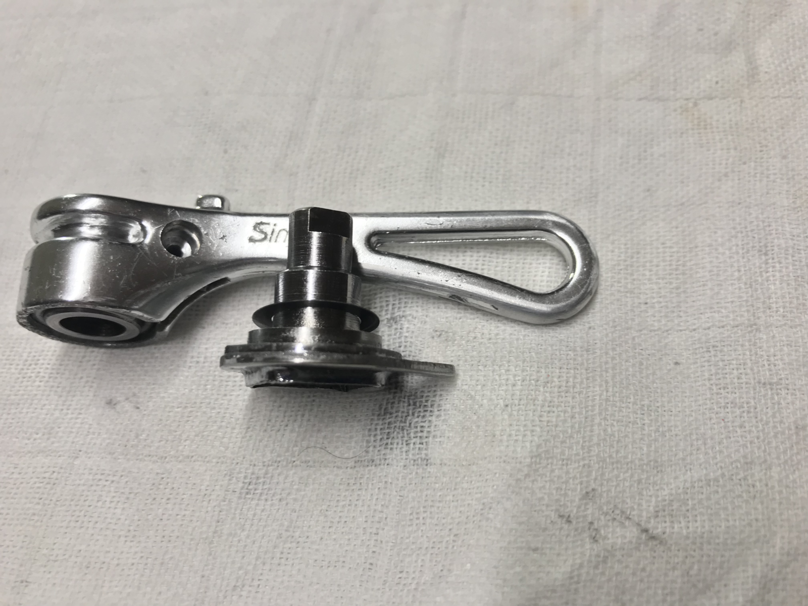

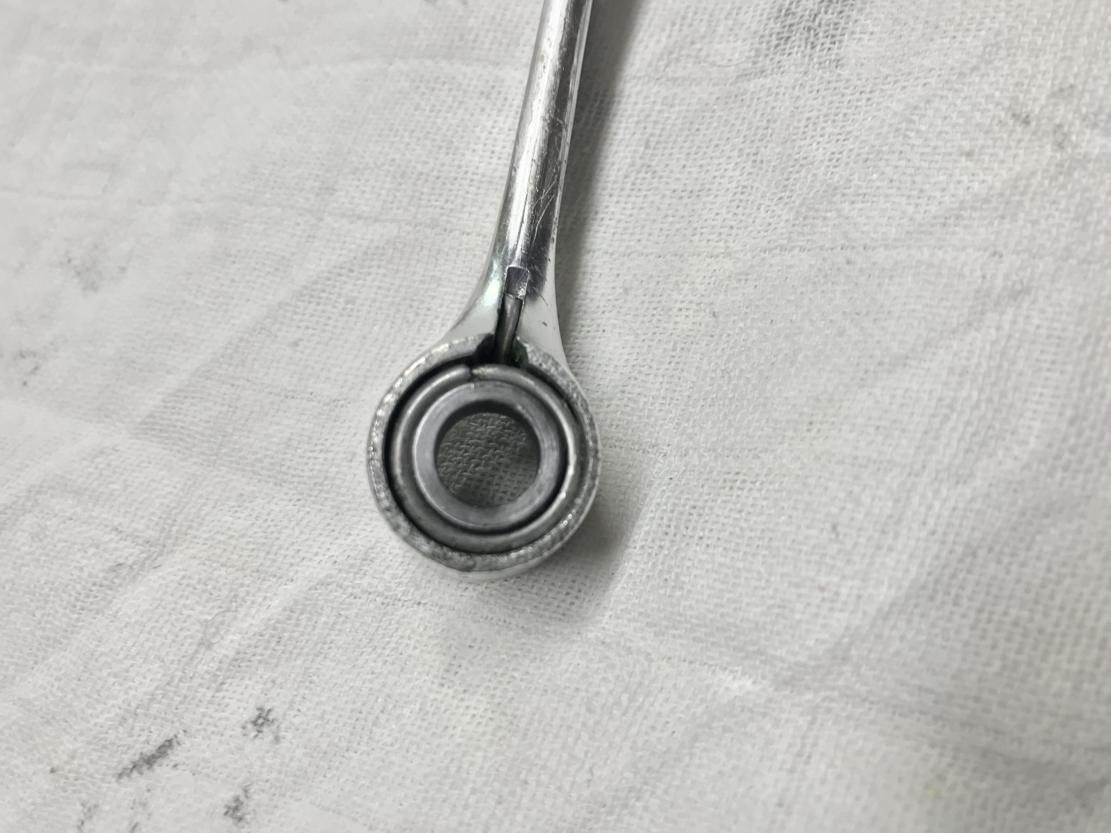

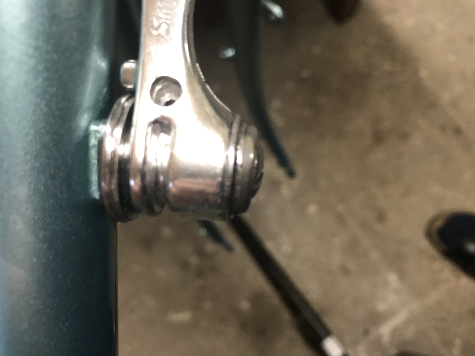

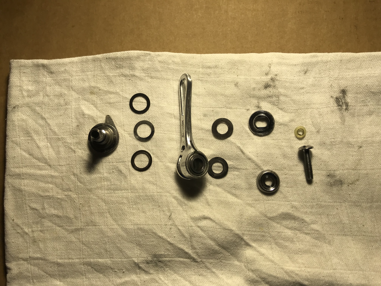

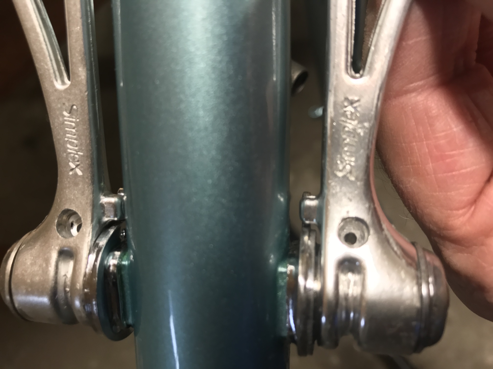

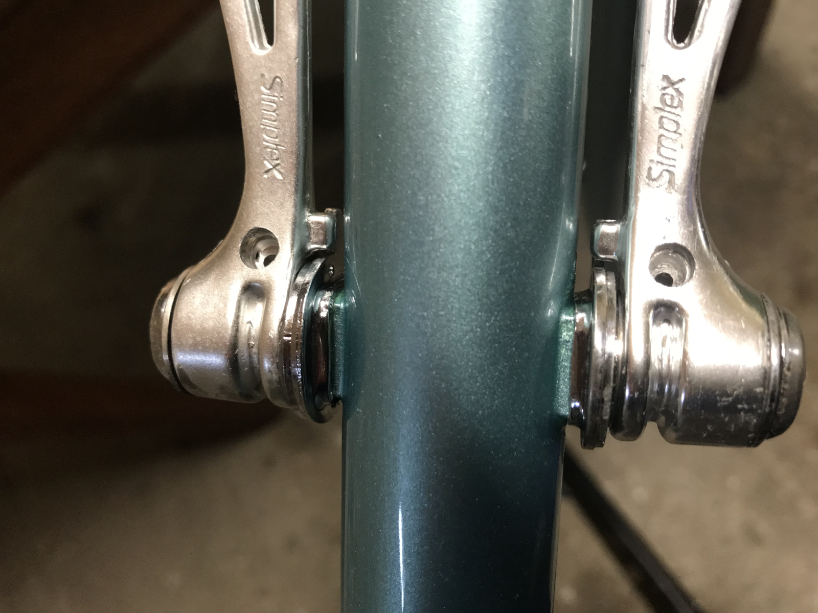

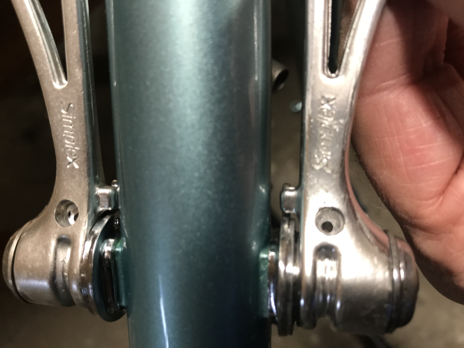

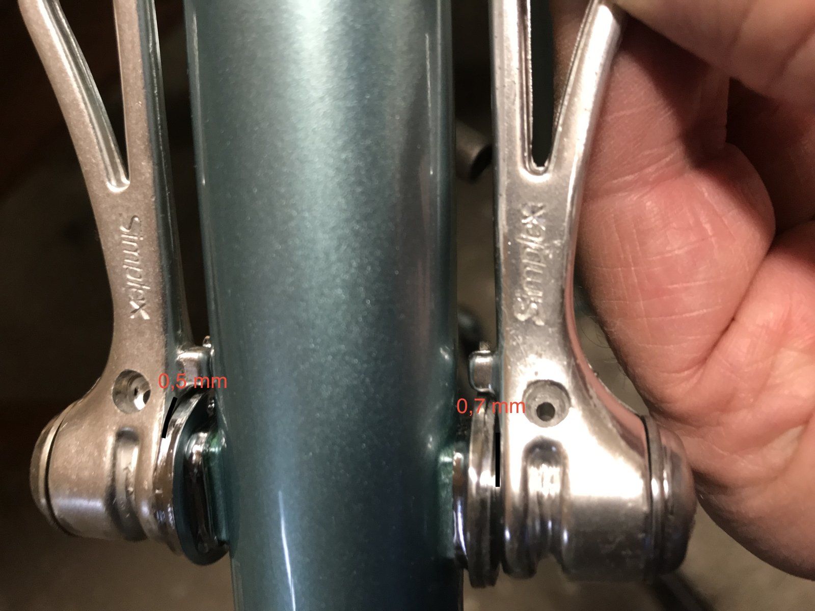

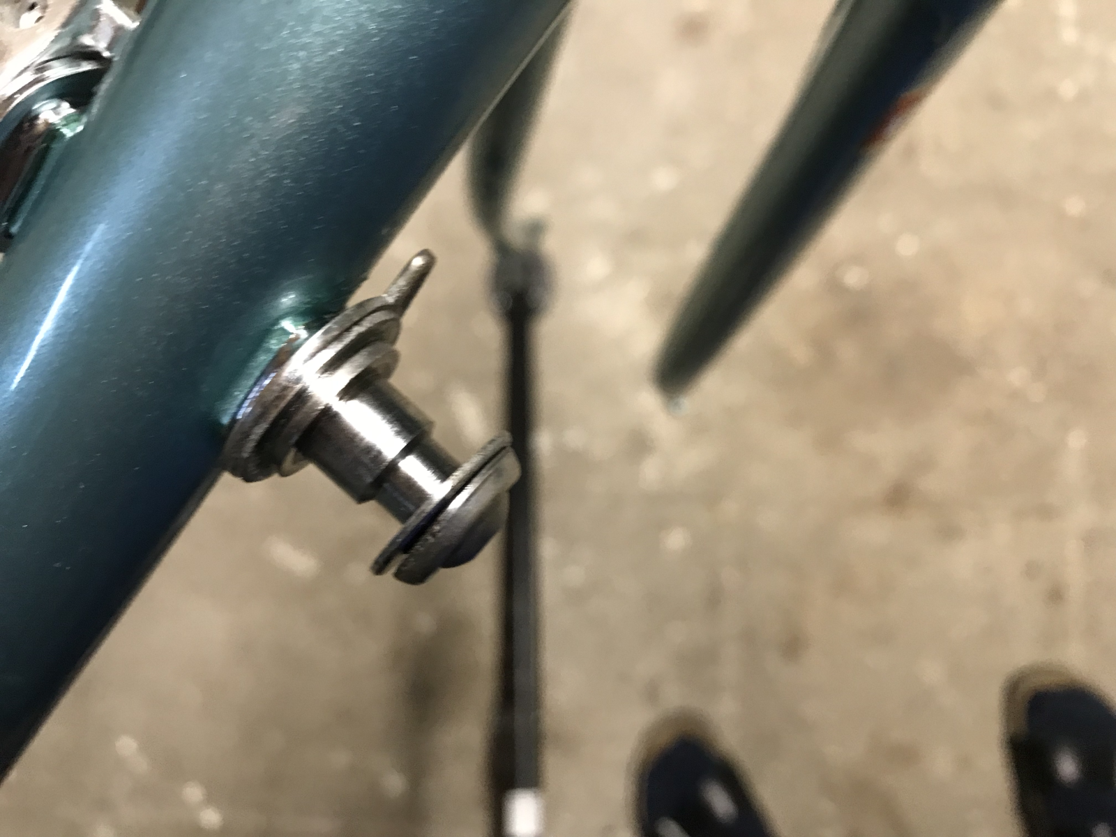

Guten Abend, ich hätte da mal eine Frage zu den Simplex SLJ retrofriction Rahmenschalthebel:
Der rechte Hebel hat axiales Spiel, auch wenn ich an den vorgesehenen Stellen jeweils 2 Distanzscheiben unterlege.
Der linke Hebel sitzt ohne axiales Spiel.
Kann das Verschleiß sein rechts? Hat jemand eine Idee, wie ich das Spiel weg kriege? Oder soll das so sein?
Vielen Dank schon mal und Gruß
Fortsetzung:
Die Hebel kamen gebraucht zu mir, vom Innenleben hier waren sie wohl nie gewartet oder auseinander, alle Teile komplett (laut Explosionszeichnung). Hab die Teile auseinandergenommen, geputzt, Rost entfernt, die Kontaktflächen des Stahlsockels mit 320er, 600er und dan 1000er Schleifpapier naß bearbeitet. Die Hebel selber mit einer Messingbürste innen gedremelt. Die rechte Feder dreht korrekt gegen den Uhrzeigersinn.
Die dünnen Distanzscheiben sind auch da, wenn ich innen 3 Stück davon zwischen Sockel und Hebel lege, bleibt das Spiel rechts gleich. Verschiedene Schraubenlängen ändern auch nichts.
Im montierten Zustand ist der Spalt zwischen Sockel innen und Hebel rechts 0,7 mm, links 0,5 mm.
Montiere ich den Sockel ohne Hebel dann sitzt der fest. Das Spiel ist also zwischen Sockel und Hebel.
Also doch Verschleiß?
