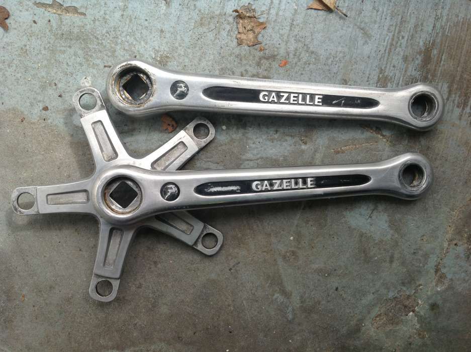

Ich brauche ein neues BSA-Innenlager für diese Kurbel von SR:
Ich kann die Kurbel bei velobase nicht finden, welche Kurbellänge benötigt die?
Könnt ihr mir ein passendes modernes Innenlager empfehlen, das nicht allzu teuer ist?
Danke schonmal, Max
Danke schonmal, Max
Konkrete Infos zu der Kurbel habe ich auch nicht. Du solltest erst mal klären, ob Sie JIS oder ISO-Vierkant hat. Bei SR würde ich ersteres als wahrscheinlich vermuten.
Hast Du ein Innenlager mit dem Du das testen kannst? Ob ISO oder JIS steht auf dem Innenlager oft klein drauf.
Ordentliche neue Patronen-Innenlager für JIS gibt es von Kinex. Für ISO soll deren Verfügbarkeit laut Bridgestone RS 800 problematisch sein.
Wenn Kurbel und Innenlager zueinander passen, steht bei von Hand auf das Innenlager aufgesetzter Kurbel die Stirnfläche des Innenlagers ca. 2-3 mm hinter der Anschraubfläche (für die Kurbelschraube) in der Kurbel zurück. Bei ISO-Kurbel auf JIS-lager sind das ca. 5-6 mm. Die Kombi JIS-Kurbel auf ISO-Lager kenne ich jetzt nicht. Der Wert dürfte aber gegen Null gehen oder aber die Stirnfläche des Innenlagers steht sogar zur Kurbel vor.
Ansonsten lies mal die deutsche Übersetzung zu Sheldon Browns Artikel zur Kettelinie.
