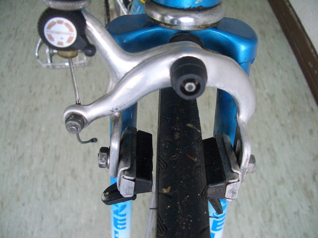

Hey,
wollte ein paar ältere Weinmann-Bremsen (siehe Bild) mit neuen Hebeln ausstatten.
Sehr billig und nicht allzu schlecht sahen diese (http://www.roseversand.de/artikel/shimano-bremshebel-road-bl-r550/aid:203809) aus. In der Artikelbeschreibung steht, sie seien nur kompatibel zu bestimmten Bremsen.
Warum? Kann ich sie trotzdem benutzen?
Bin verwirrt..

Vielleicht.. Ich nutze die 770er (gleich, nur schöner und stabiler) an Dual-Pivot-Rennradbremsen; unter Umständen sind diese Hebel nur für Dual-Pivot- und nicht für Single-Pivot-Bremsen - wie deine - geeignet.. Ausprobieren. Auf Ebay werden welche im Moment versteigert (habe nix damit zu tun).
Seinerzeit (2. Hälfte 80er) hab ich immer versucht, von diesen Weinmann-Dingern wegzukommen. Wirklich keine tollen Bremsen. Als dann irgendwann die 105SC auf den Markt kamen, war das 'ne Offenbarung. Schau doch nach gebrauchten 105 SC (SH-BR1055 oder 1056) mit Hebeln oder RX100. Gibt es auch in lang (47-57 mm) Besser bremst keine aktuelle Ultegra. An bestimmten Rädern sieht das dann aber unklassisch aus ;)
Gruß, svenski.
1055 /1056? Dual Pivot ist wirklich eine super Bremse! Auch die Hebel dazu. Sehr dosierbar, sehr griffig, sehr ergonomisch. Fahre ich täglich am Stadtrenner.

Das mit der Kompatibilität betrifft meist den Unterschied zwischen Cantilever+Seitenzugbremsen (Crosser/ Rennrad) auf der einen und V-Brakes (MTB) auf der anderen Seite. Die zwei "Systeme" haben unterschiedliche Seilwege, und bedürfen darum unterschiedlicher Hebel. Du hast ja offensichtlich Seitenzugbremsen. Denke, das müsste gehen. Aber ich würde dir auch nahelegen, dich gleich auch nach einer besseren Bremse umzusehen...:rolleyes:;)
edit: falls du doch bei der Bremse bleibst: Austausch von Bremsgummis und neue Züge/ Zughüllen machen holen noch einiges raus. Aber erwarte keine Wunder...
Gruß, svenski.
Muß ich widersprechen. Hatte auf meinem alten rad die 105sc und an dem aktuellen Rad jetzt die BR650 - das ist eine Offenbarung.. Kopfstand jederzeit möglich.. Habe bei den Dingern aber auch alle Register gezogen - Nokon vorne, Koolstop..
