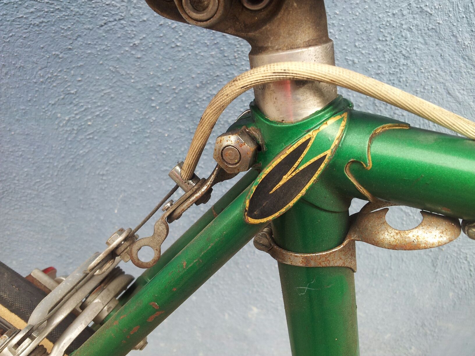

beim gleichen bike, um das es mir auch letztens bei der thematik mit dem klemmenden freilaufkörper an der campy - hochflanschnabe ging (RU - FA, 60er jahre), interessiert mich mal euer spezialwissen, was die außenzüge angeht:
klar, sind diese ollen, wurmigen dinger völlig verdreckt und shyce, vermutlich auch von innen totale kabelbremser aber irgendwie auch voll geil, weil original...
  • gibt es jemanden, der im zuge einer geordneten wartung des RU - FA (entrostung, reinigung, politur, lagerfettung, neuspeichung) die dinger b e l a s s e n würde und wie würde er die sanieren?
    (reinigung, tuning)?
  • wenn man die außenzüge tauscht, was ist das vernünftigste in puncto originalität, funktionalität und aussehen und wo kauft man das?
  • wo kriegt man universal - hütlis? gar nicht mehr, oder? was ist kompatibel?
ich danke euch mal wieder für eure geschätzten meinungen und tips...
Mit BAllistol Öl reinigen/pflegen. Bis auf eine Stelle sehen die doch gut aus.
Wenn Du dieses Rad zur Reinigung zerlegen solltest, würde ich die Hüllen mit Wasser/Seife und ner Handbürste vom Dreck befreien. Ob Ballistol zur Konservierung geeignet ist, halte ich für fraglich. Ob Armor All bei so altem Zeug empfehlenswert ist allerdings auch. Sprühwachs?
Ich habe die Hüllen mit Rot-Weiss Aluminium Spiegelglanzpolitur saubergemacht, geschadet hat es nicht und sauber sind sie auch geworden.
Aber eher unbewusst, als ich die Bremsen bearbeitet habe, meditativ beim fernsehen...
Ich steh irgendwie aufm Schlauch... :)
