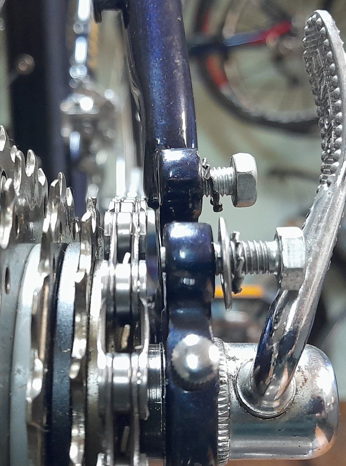

Servus zusammen,
ich hab da eine Frage... Ich habe in mein Nishiki mit 126mm Einbaubreite eine Nabe mit 130mm Breite verbaut. Ich wollte von 6fach auf 7fach umrüsten. Mit dem kleinstem Ritzel mit 14 Zähnen wird es zum Rahmen leider zu knapp:
Meine Frage wäre ob ein 13er Ritzel in der Höhe soviel bringt das es passt? Ich kann das nicht abschätzen und brauche daher euren Rat...
