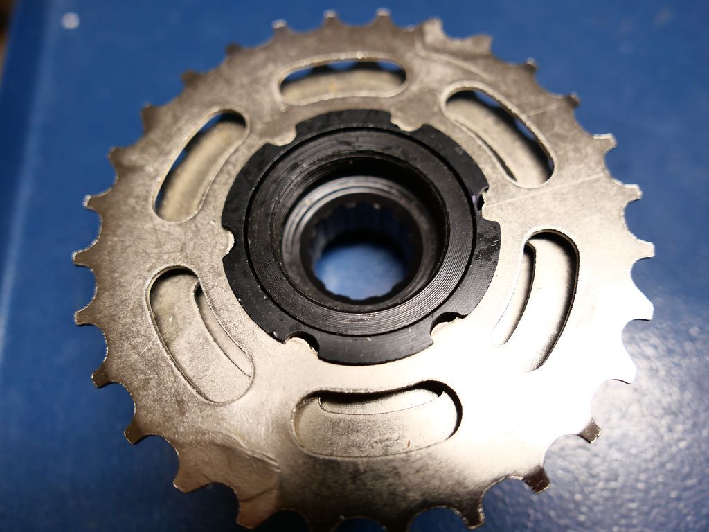

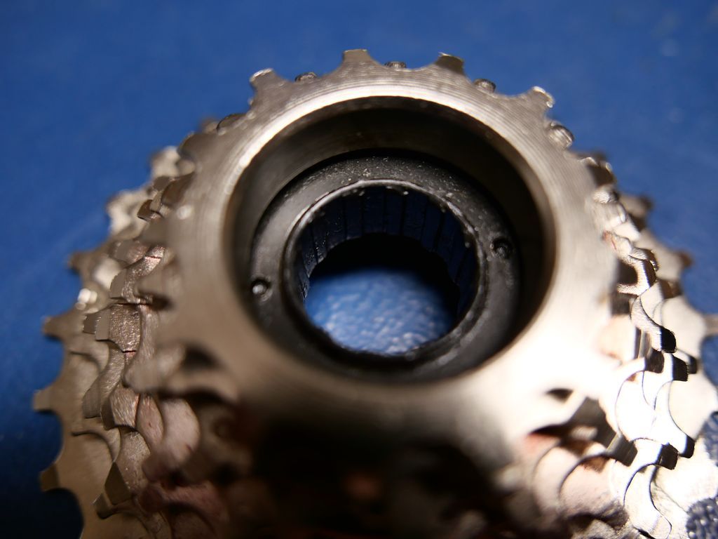

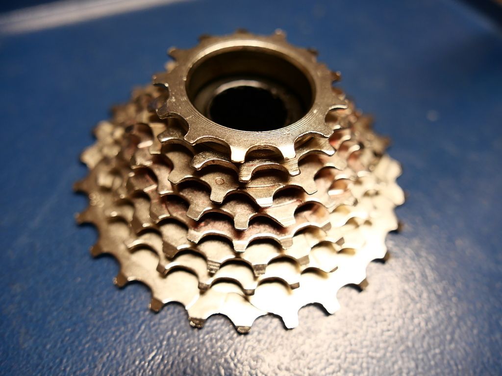

Danke für den Tipp... unterste Schublade, heißt in meinem Fall:
Der Freilauf läuft ziemlich rau und unrund, macht wummernde Laufgeräusche. Ich hab zum Testen mal einen Shimano 7400er 7fach montiert, das sind echt Welten dazwischen...
Wenn du einen Schraubkranz mit 28er Ritzel (ich brauch die 39/28 er Übersetzung für die Berge hier) entbehren kannst, nehm ich dir den gerne ab. Schön wäre, wenn der Schraubkranz einfarbig wäre, d.h. am Besten komplett silber.

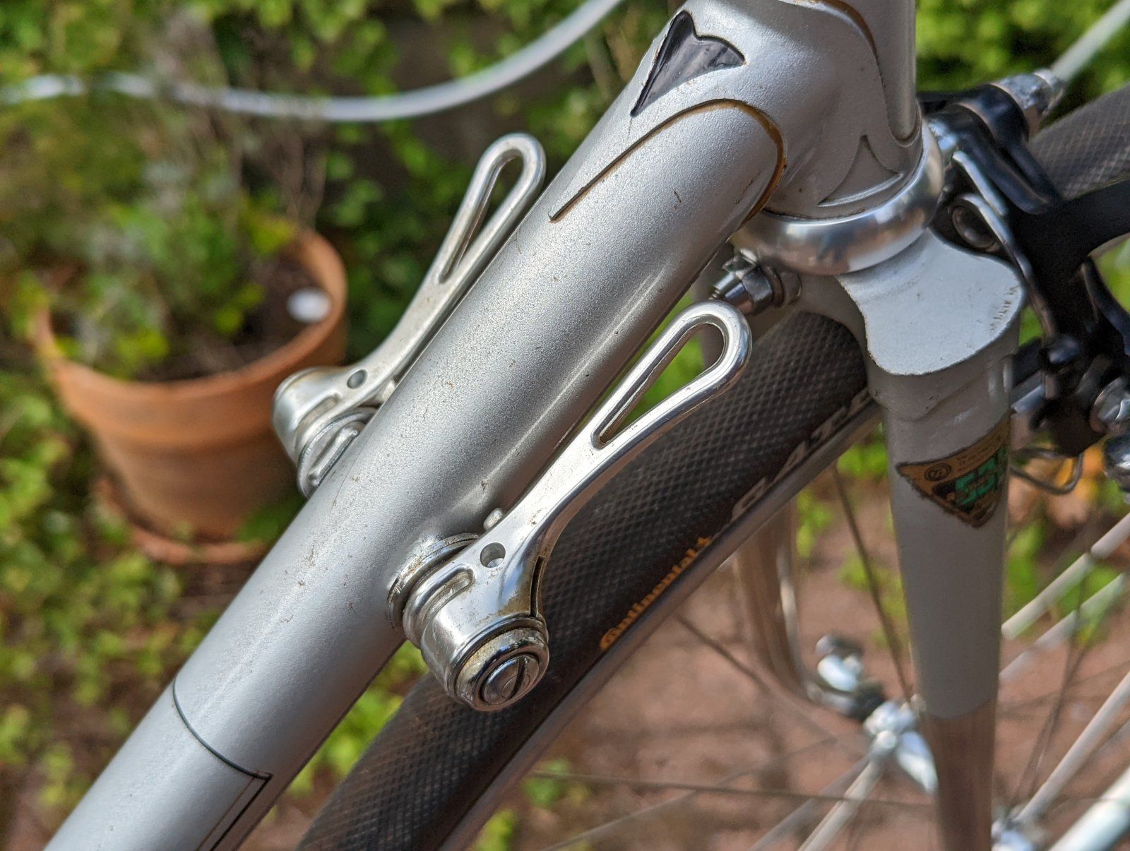

Problem: ich möchte an einen Rahmen aus den späten 70ern/ frühen 80ern Ultegra 6700 Bremsen fahren. Diese haben kurze Schrauben, die mit einer langen Inbusmutter gekontert werden, die bei modernen Rahmen in der Gabel/ im Rahmen verschwinden. Gibt es längere Schrauben für die Ultegra die ich mit einer gewöhnlichen Mutter kontern kann wie früher?
Ich hoffe ich konnte mein Problem verständlich ausdrücken.
Vielen Dank.

13-28Z, ich hab 2 Stück davon in neu, die werde ich wohl nie brauchen.
Mit Shimano-Zahnkranzaufnahme. Einen langen Abzieher dürfte ich dafür auch noch haben.

Wenn es die Bremse original mal mit solchen langen Bolzen für Sechskantmutter hinten gegeben hat : ja , nur die zu beschaffen dürfte schwierig sein .
Frage von mir : Rahmen mit solcher Bremsbefestigung aus den 70er/80er Jahren verlangen normal nach Bremszangen mit längeren Armen bei denen man die Bremsbacken weiter nach unten setzen kann ( Verstellbereich so 47 - 57 mm ) damit man die Felge überhaupt trifft , passen deine vermutlich kurzen Bremsen ( 39 - 49 mm Verstellung nach unten ) überhaupt , nicht das die zu kurz sind ?

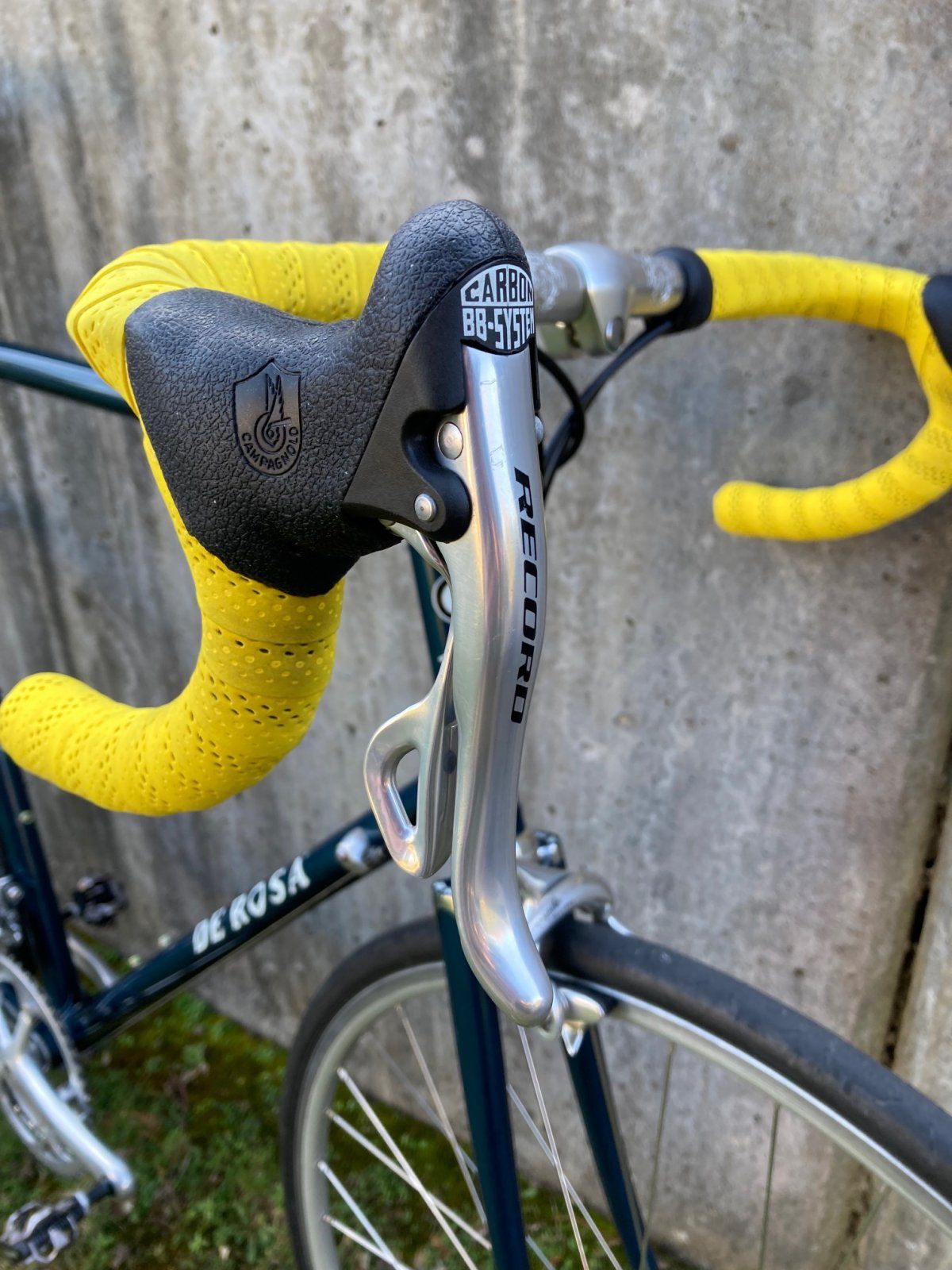

...kurze CAMPAGNOLO-Frage:
Gab es die Campagnolo 10fach-Gruppen (Record, Chorus, Centaur) alternativ noch in silber, also Schaltwerk, Ergos, Umwerfer? Oder ist es ab 10fach vorbei mit silber/Alu und 10fach Campagnolo Carbon-only?
Und falls in silber/Alu.... ich bräuchte Ergopower (2/10fach), Schaltwerk (10fach) und optimalerweise auch einen Umwerfer (2fach, Anlötsockel)...

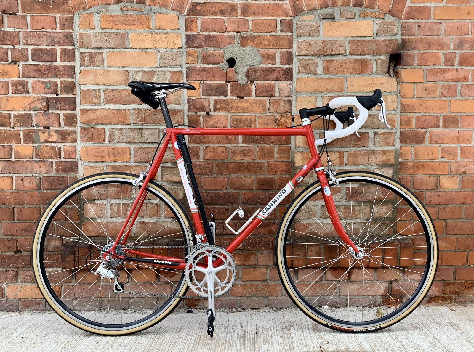

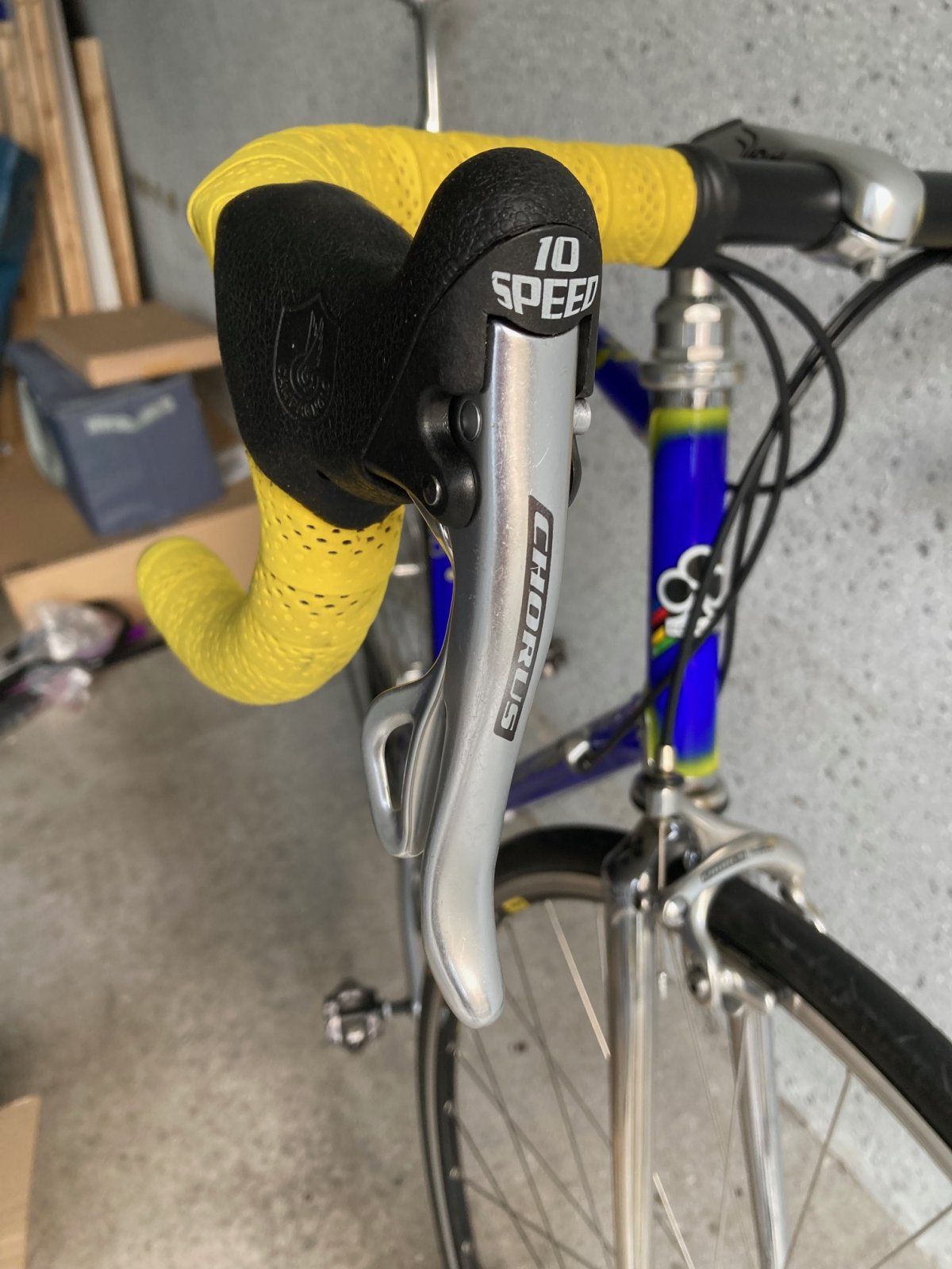

Chorus gab es auf jeden Fall in silber, hier an meinem Sannino

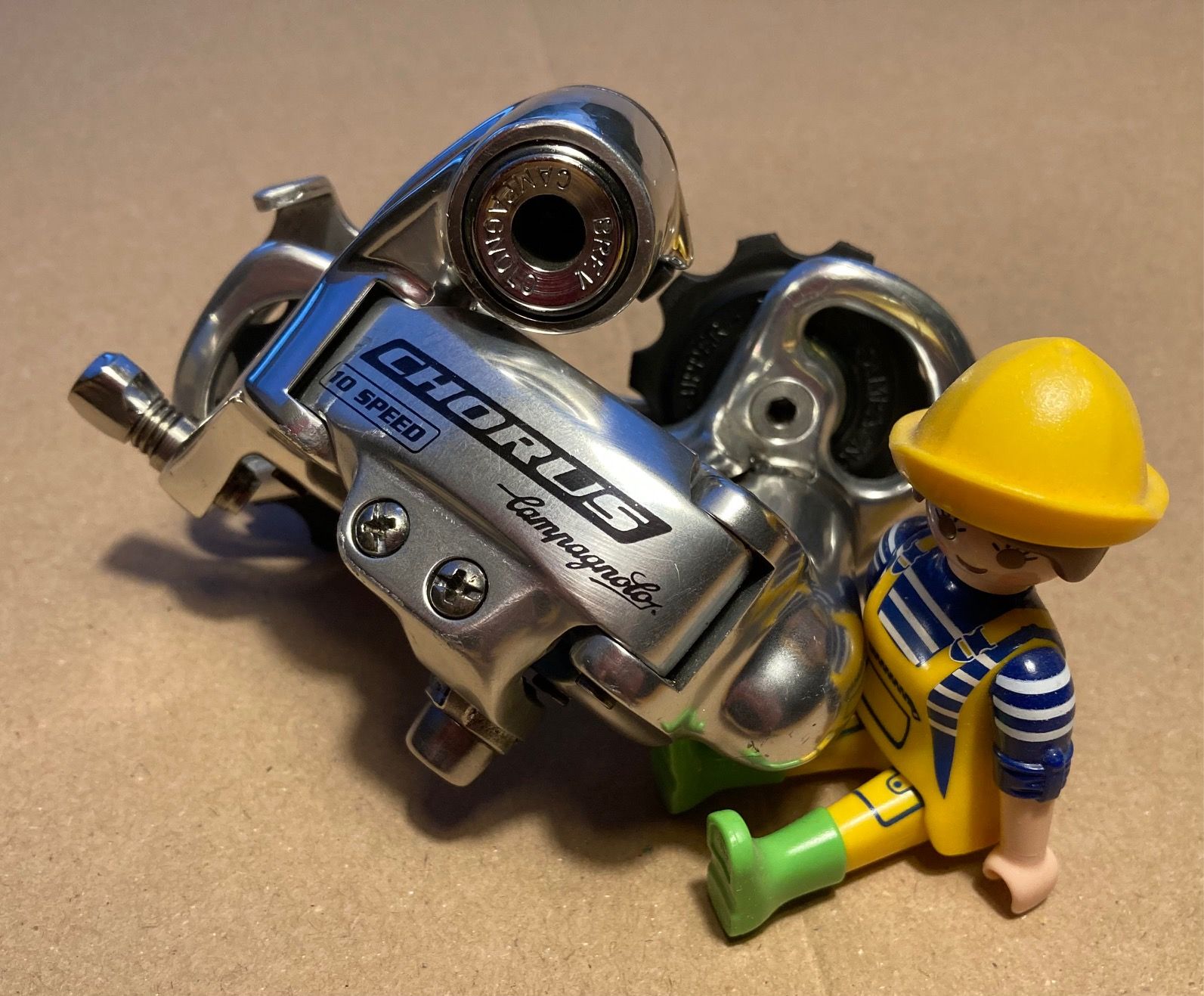

10f Chorus in silber gab es 2001-2003 (ab 2004 dann Carbon und vor 2001 war 9-fach):
Sieht in natura dann so aus:

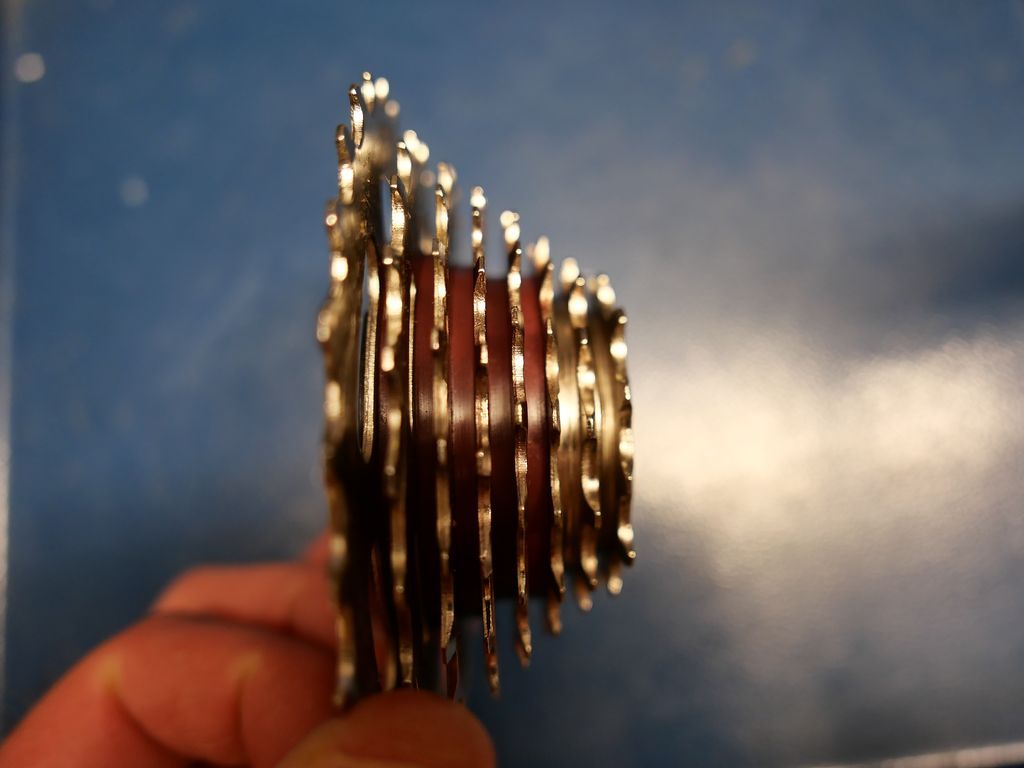

Ach so (edit): Record in der Kombi silber/10fach ist nicht. Die gab es zuletzt als 9f mit Rundhöckern und dem "alten" Schaltwerk in "reinsilber":
