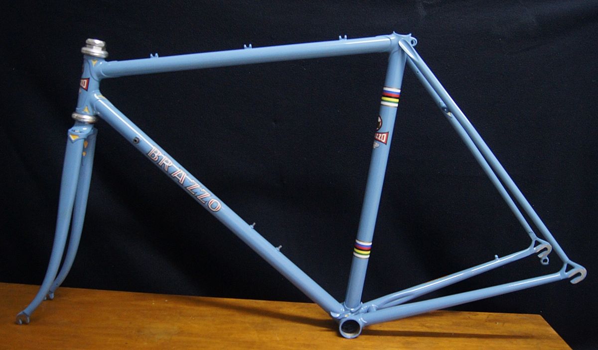

Keine "Bastelfrage", sondern eher dokumentarischer Natur: für mein Bruno Brazzo habe ich jetzt den zeitlich korrekten Columbus SL Sticker für das Sitzrohr gefunden :
https://www.wanit.co.uk/contents/en-uk/p1008.html
Braucht es da auch Gabel-Decals, oder eher nicht ? Hatte ich schon mal gefragt, leider ohne rechte Resonanz deshalb frage ich hier noch mal.
Will den Rahmen auch nicht zu oft zeigen, sonst gibts noch "Haue" wie bei @DS19Pallas mit seinem roten PY !:D
