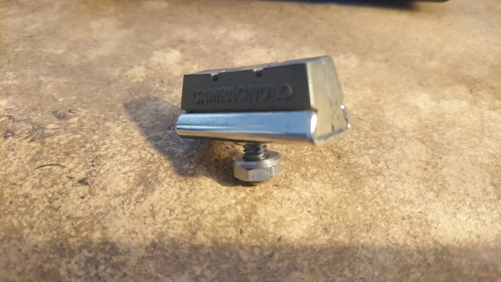

Guten Tag,
ich bräuchte mal einen mini Crashkurs zum Thema (alte) Campagnolo Bremsschuhe und dazu passender Bremsbeläge:
Keine Ahnung, weil bei Shimano tausche ich einfach gegen Kool Stop Dura Type (Schuhe und Beläge).
Bei den Campas, in diesem Falle Victory/Triomphe, drücke ich den orginal Belag raus und fummel den für "Campa Classic" von Kool Stop einfach rein...oder was muss ich beachten? Sind die Orginal Bremsbeläge sehr viel felgenfressender als Kool Stop Salmon/Black-Salmon?
Danke schonmal...
Danke schonmal...
Genau.
Wenn die alten hart sind bremsen sie nicht und schleifen die Felgen ab. Zumindest die roten Koolstops sind schonender fur die Felgen
