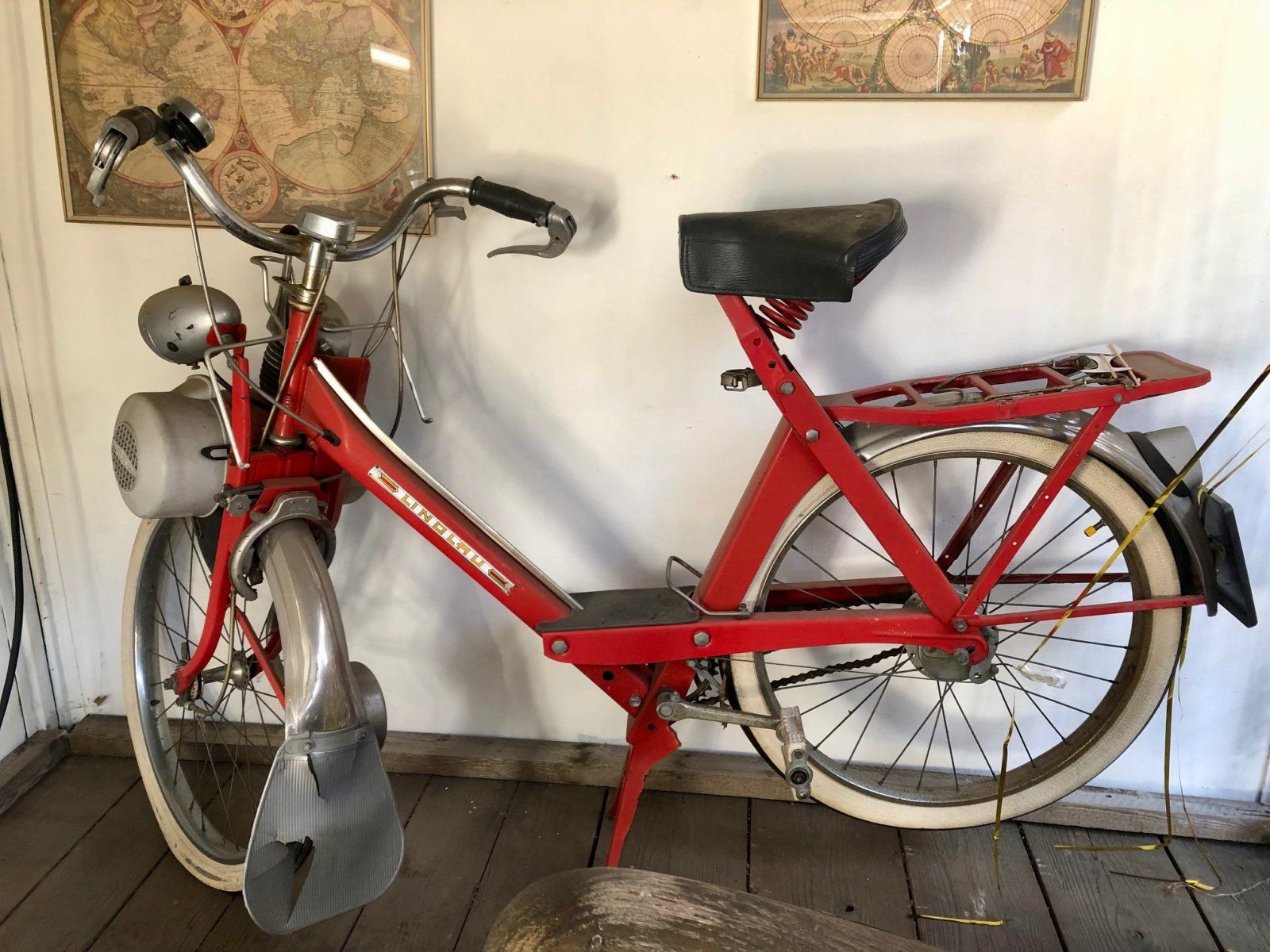

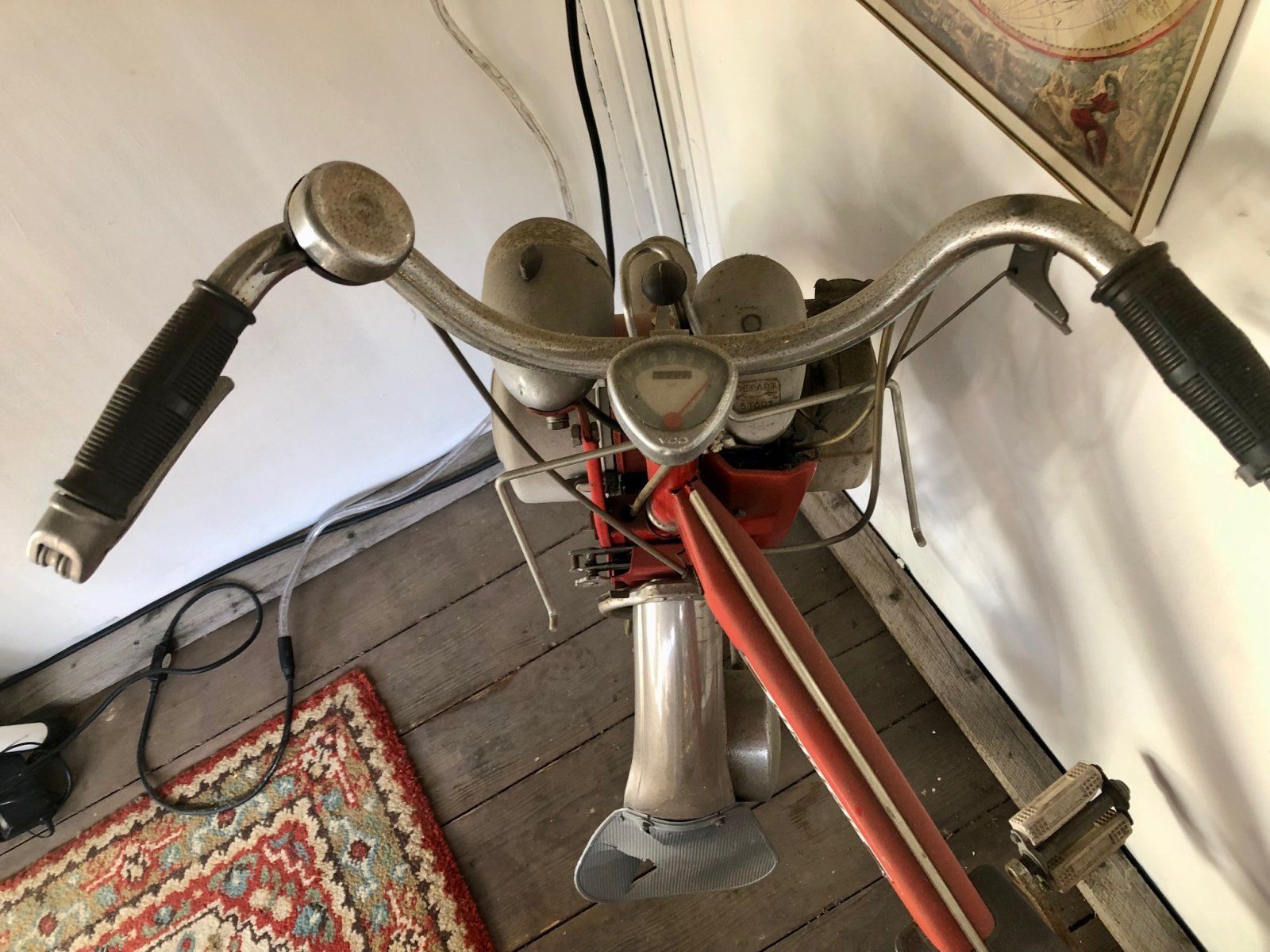

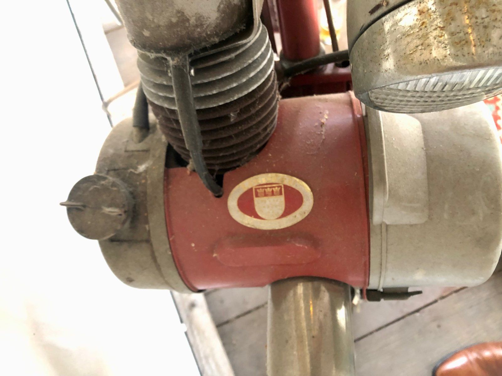

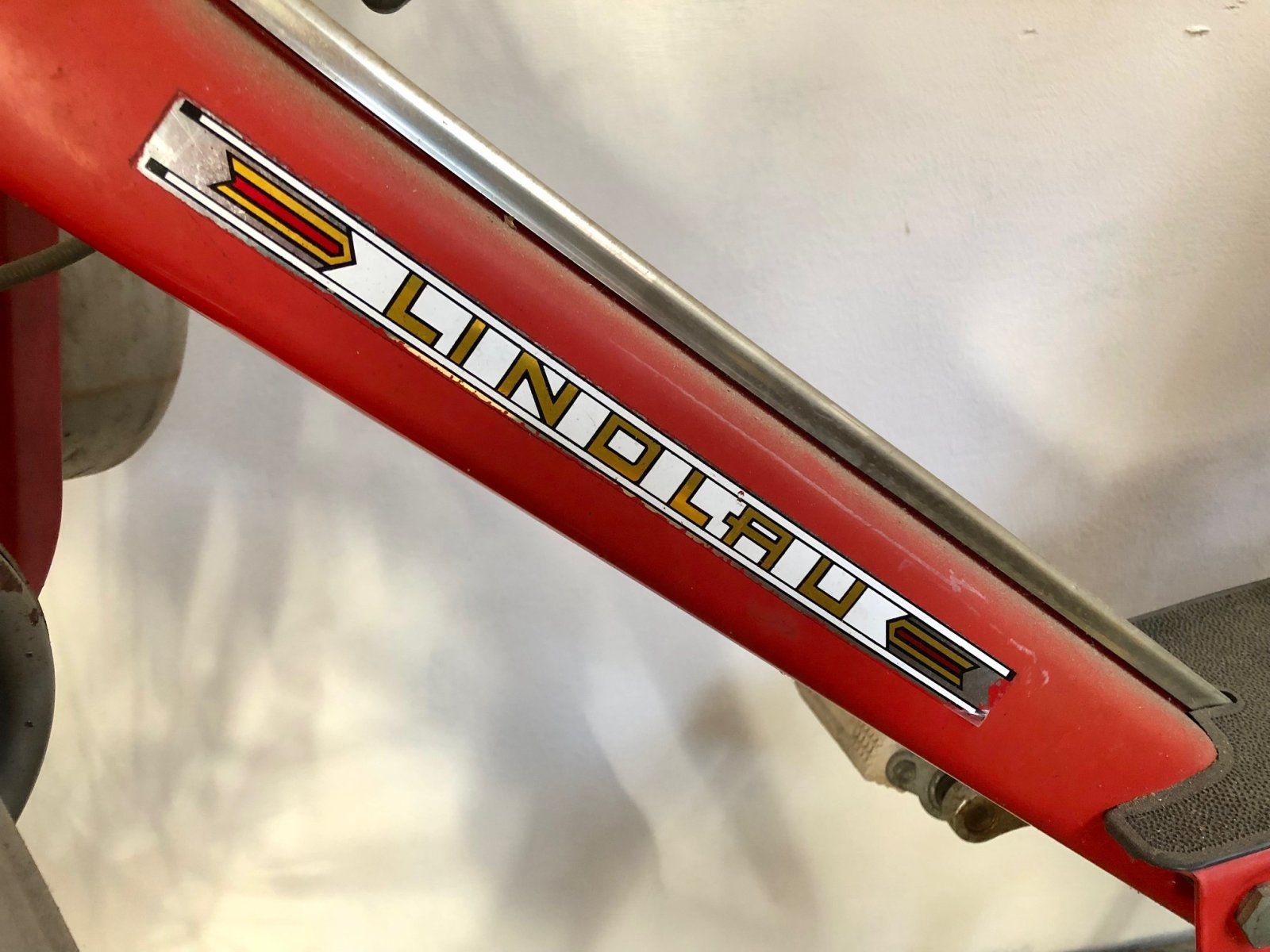

Zwar kein Rennrad, auch viel langsamer als ein Rennrad, aber es ist alt. Velosolex Baujahr 1970 in rot, vermutlich ein Sondermodell. Meine Großeltern sind damit gefahren, mein Vater, meine Tante, nach dem Tod vom Opa habe ich gesagt, ich hätte Freude daran. Nun ist sie bei mir und bleibt in der Familie.
Bisher kenne ich mich damit noch nicht aus, möchte mich aber damit beschäftigen und irgendwann mal fahren. Die letzte Zulassung war 2009, laut Nummernschild, seitdem parkt sie im Schuppen.
Bisher fehlen auch noch die Papiere.
1. wie groß / teuer ist der Aufwand ohne Papiere?
2. gibt es im Raum Köln einen "Velosolex Liebhaber Club" mit wertvoller Erfahrung?
3. wie sieht es mit Ersatzteilen aus? Quellen? Ich denke mal es muss einiges erneuert werden.
4. was für eine Mischung kommt in den Tank? Im Moment ist da noch Restmenge drin...
5. gibt es ein gutes Forum für alles rund um die Solex?
PS: Kompression ist da. Ich habe keinen Startversuch unternommen, erstmal alles reinigen usw. Aber alles in Ruhe, so wie ich Zeit habe.
PPS: wer etwas über diese Solex Ausführung weiß, der darf mir gerne sein Wissen per PN teilen :)
Danke :)
Danke :)Anhang anzeigen 1199247Anhang anzeigen 1199248Anhang anzeigen 1199249Anhang anzeigen 1199250
Ein eigenes Velosolex Thema gibt es hier im Forum nicht zufällig oder? Über die Suche finde ich es zumindest nicht.
