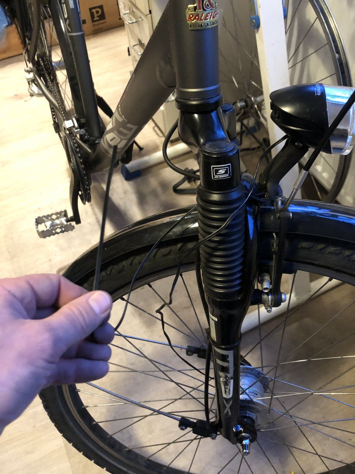

Aloha,
habe einen Problem mit dem Nabendynamo an meinem.. ähem-.- Rennrad =)
Licht hinten geht nicht, vorne gehts. Ein Kabel geht vom NaDy zum Frontscheinwerfer, eins geht vom Frontscheinwerfer durch den Rahmen zur Rückleuchte. Und eins hängt noch lustig aus dem Frontschwf. raus und geht nirgends hin.... =)
Was ist da falsch..
Ich habe das Rad so übernommen, habe also keine Ahnung, wer da vorher was getüftelt hat..
Aloha,
Was ist da falsch..
Da fehlt die Masse zu Hecklicht :idee: :idee:
Falls das Rl auf nem Plaste Kotflügel sitzt
