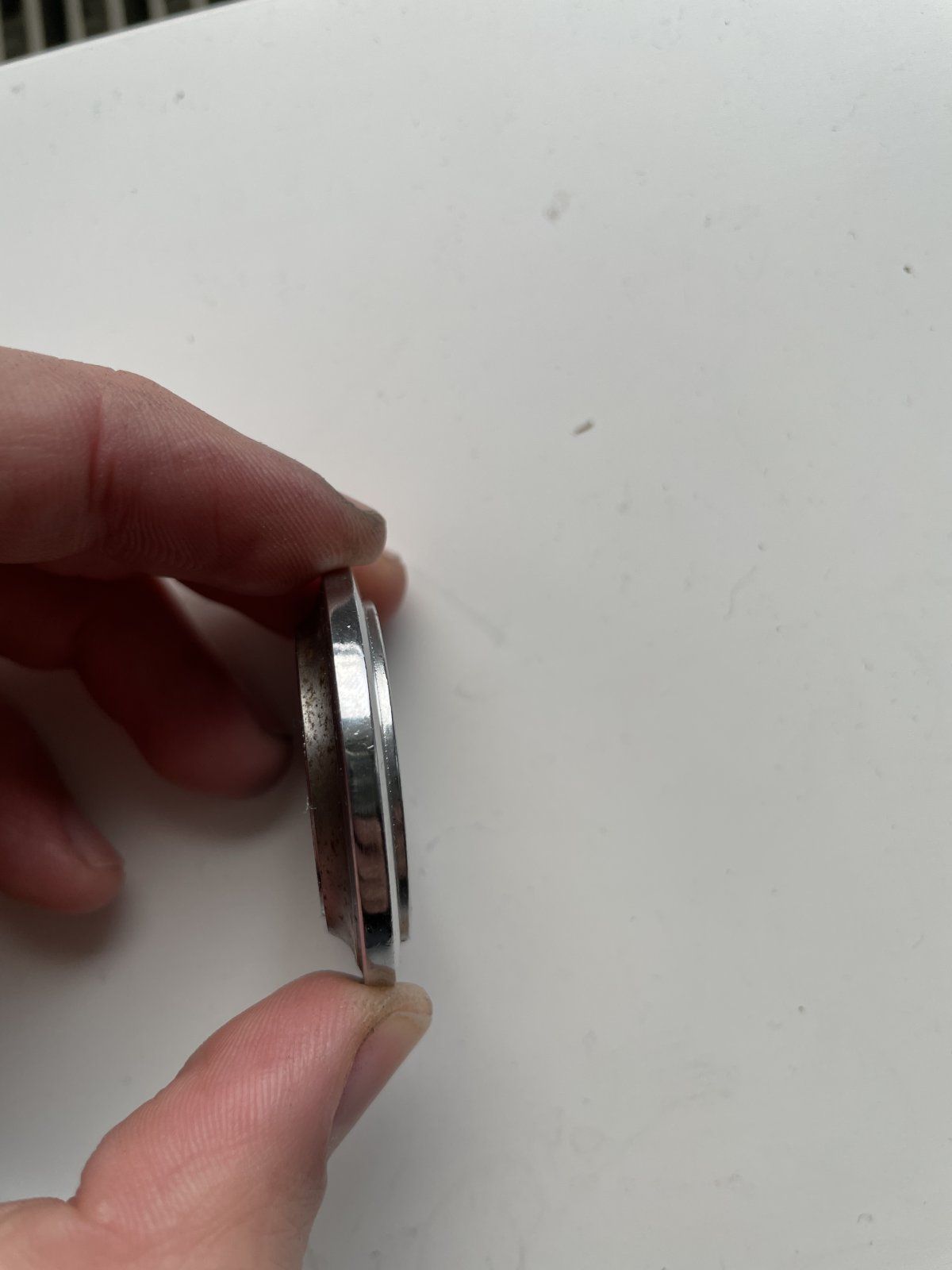

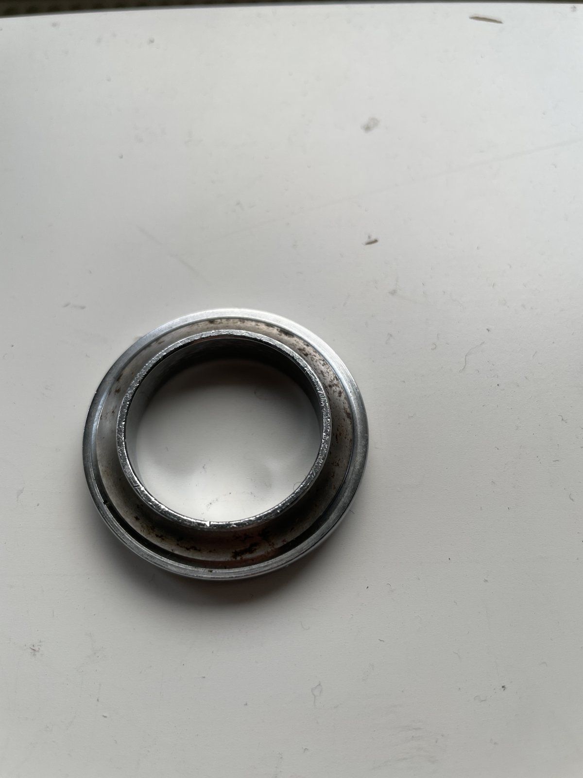

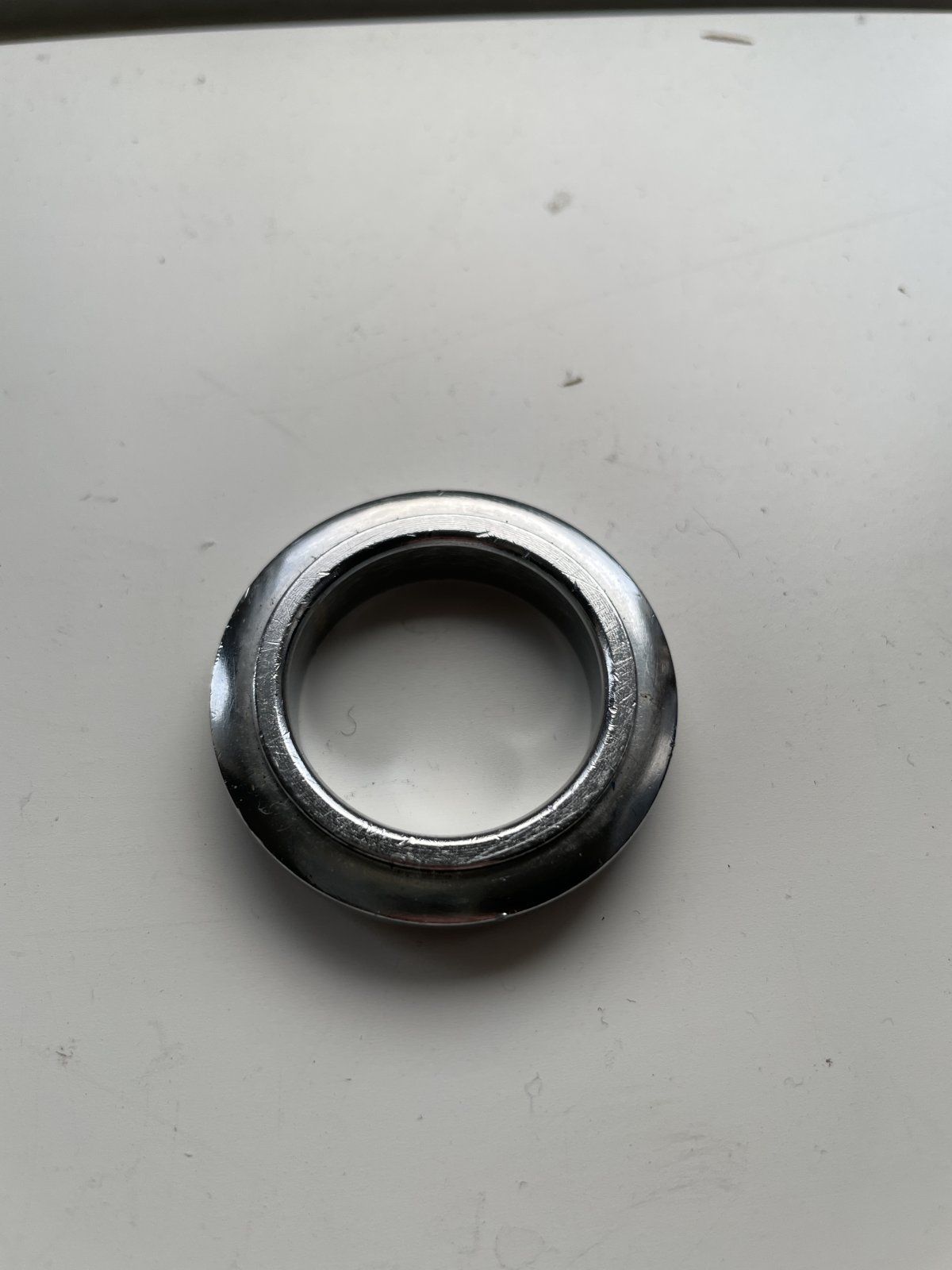

Ich habe hier einen Konus der einen Innendurchmesser von 26,2 hat und ich kann keine Steuersatzart finden bei der Konus 26,2 ist. Hat hier jemand ne Idee was das für ein Konus sein könnte bzw. welche Art?
manche Franzosen Lenkkopflager haben 26.2 ... z.B. frühe MAVIC Lager z.B. MAVIC 300 hatte ich grad da musste ich den Konussitz an der Gabel abdrehen lassen

Dass es auch noch ein 26.2 mm Maß (beim Gabelkonus französischer Steuersätze) gibt, wusste ich bislang nicht.
Danke für die Info. :daumen:

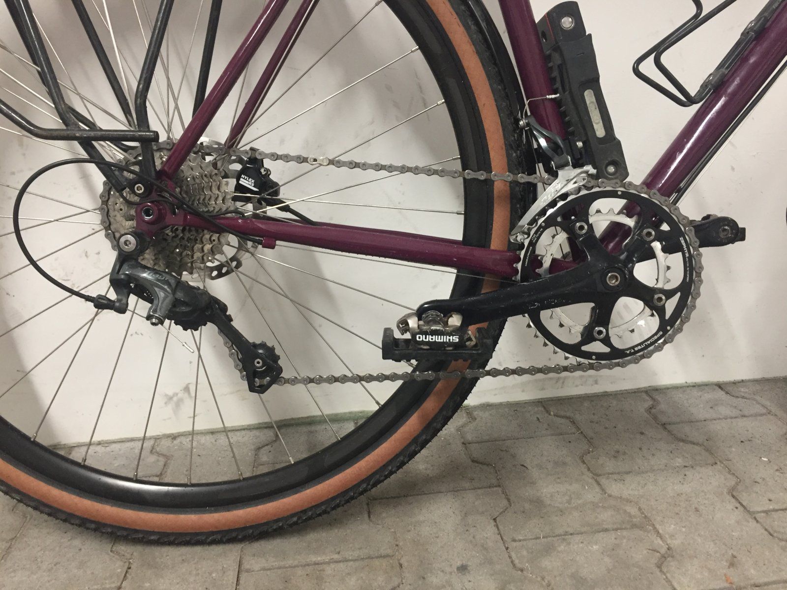

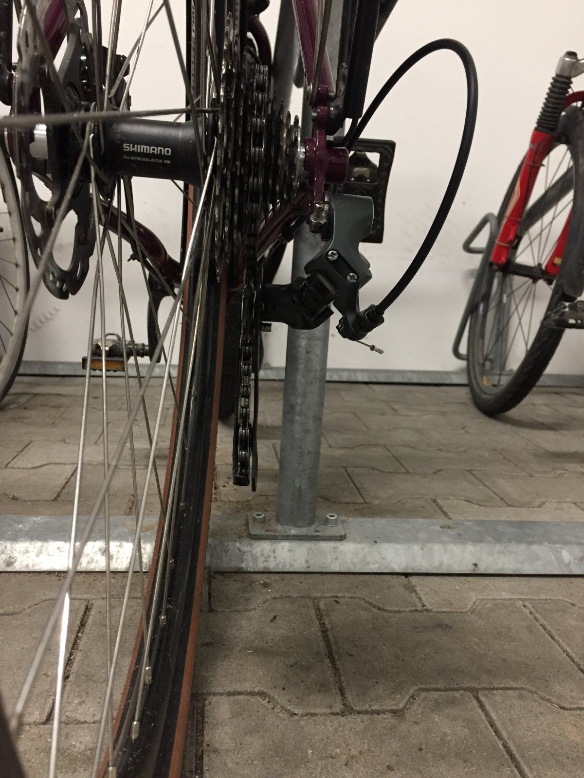

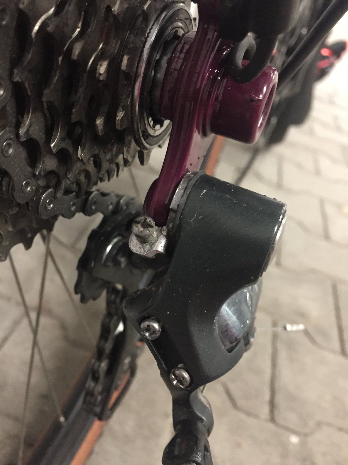

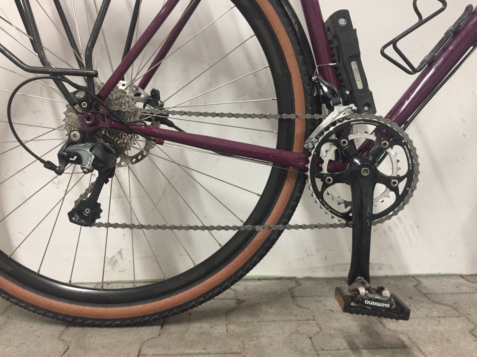

Also an der Schaltung hab ich was verbockt 😃. Neue Kettenblätter (TA), neue Kette und Ritzel und Schaltwerksröllchen (Shimano) - aber die Kette springt immer auf den kleinen Ritzeln wenn ich mit etwas druck trete.
Das war die letzte Zeit schon so, aber da die Kette/Ritzel/Kettenblätter ziemlich durch waren hatte ich es darauf geschoben.
Kann es sein dass das Schaltwerk so ausgelutscht ist? ca 30.000km dürfte das runter haben. Die Kettenlänge sollte so passen? Sollte ich an dieser b-Screw (?) was testen? Bin für Tips dankbar, so macht das nicht so richtig Spaß.

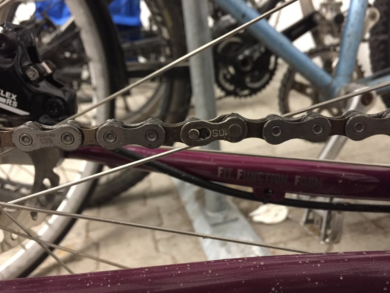

Kettenschloß richtig verriegelt?
Obere/untere Schaltrolle vertauscht?
Schaltkäfig verdreht/verzogen?
Schaltauge richten?
Tension pulley ist unten, Centeron Pully oben.
Schrift der Kette (CN HG54) außen. Schaltwerk sieht für mich gerade aus (siehe Anhang). Schloss scheint auch richtig geschlossen, aber was mir grad aufgefallen ist: die Schrift vom Kettenschloss steht Kopf wenn die Kette „oben“ ist. Das könnte ich mal drehen?
Schaltauge prüfe ich noch.
