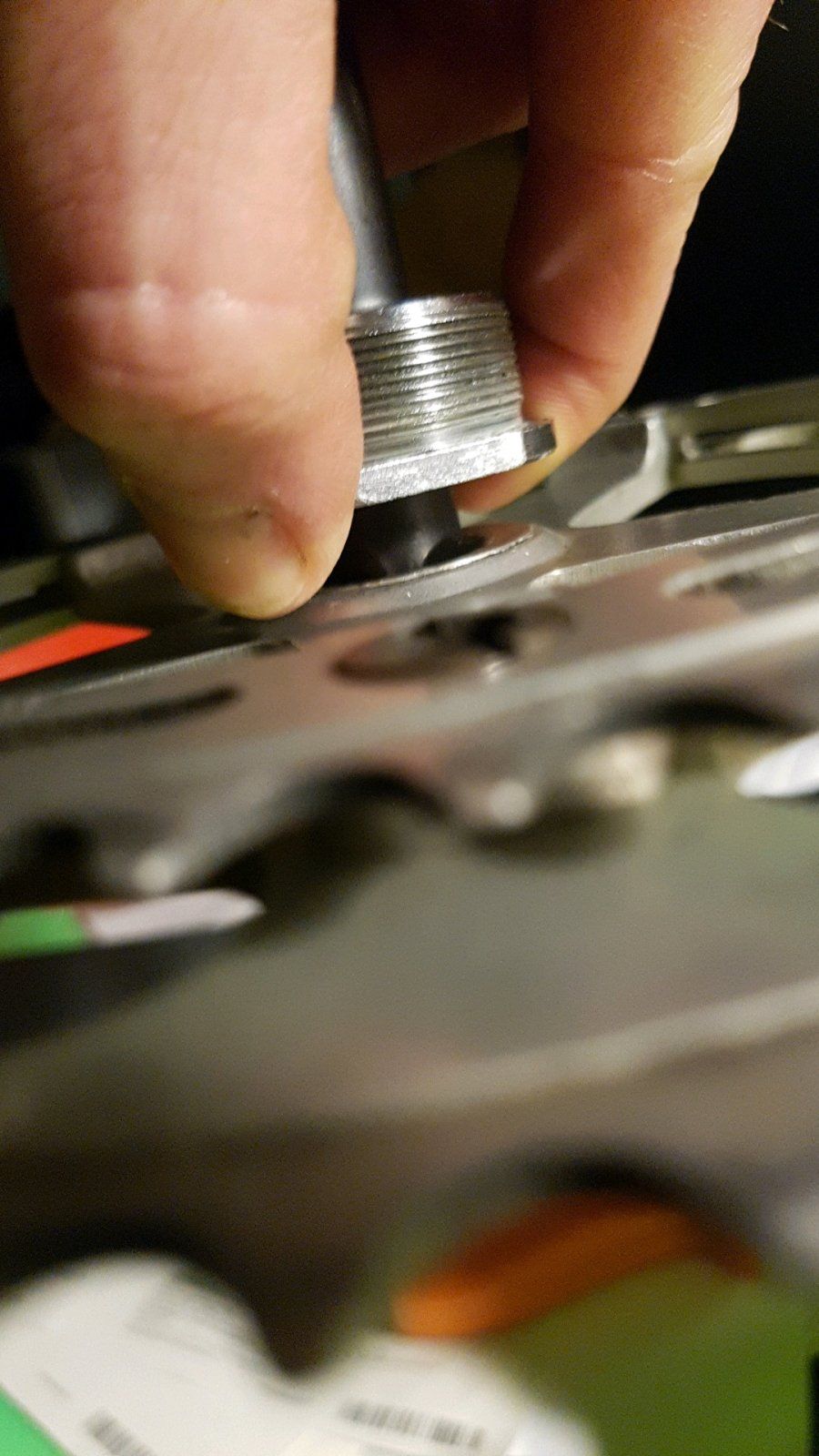

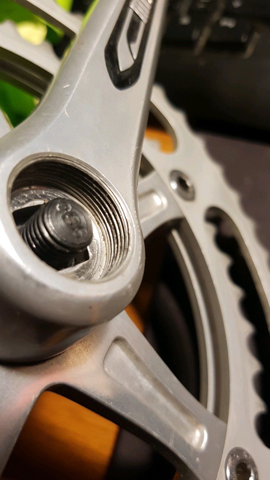

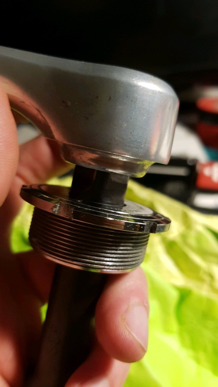

Ich hab gerade mal Spaßeshalber die Kurbel aufs "passende" Innenlager gesteckt und dabei festgestellt das die Kurbelarme gar nicht komplett drauf gehen. Die Schieblehre sagt das beim linken Kurbelarm 9mm Platz sind, ist das normal?
Selbst wenn ich die Muttern fest ziehen würde, würde das nicht nennswert weiter drauf rutschen können.
Kurbel Sakae Royal LA-5 mit Miyata Panto
Innenlager Sakae SR-SC mit 3SSS Achse

Was meinst du mit " kpl. raufgehen"
Wichtig ist doch nur alles montiert im Rahmen der Abstand Kurbelarme zu den Kettenstreben annähernd symetrisch ist
Ich meine das da ca 3-5mm Platz sind zwischen Achse und Unterlegscheibe/Mutter...scheint mir ein bisschen viel. Aber man muss ja auch noch nachziehen können.
Bisher hatte ich nur mit Keiltretlagern zu tun. Die Keile zieht man halt so fest das es nicht mehr wackelt . 😅
Also bzgl Kettenlinie bleibt einem also auch nur trial&error übrig, wenn da inner noch "so viel Luft" ist.
Wenn die Achse richtig orientiert ist (L-R Asymmetrie ?), die Vierkantstandards zusammenpassen (JIS vs. ISO) und die Kettenlinie bei ~43-45mm rauskommt passt das doch - sonst sprengst du noch die Kurbel oder weitest die Vierkantaufnahme irreparabel.
Kannst natürlich "spaßeshalber" so oft festknallen/abziehen bis das Abziehergewinde ausreisst oder die Vierkantstirnfläche an der Mutter anschlägt ("bottoming out")....
Hm....verstehe. Also eigentlich sollte es passen laut Verkäufer. Ich warte mal ab was rauskommt wenn alles montiert ist. Die Abstände links und rechts sahen zumindest sehr ähnlich aus.
