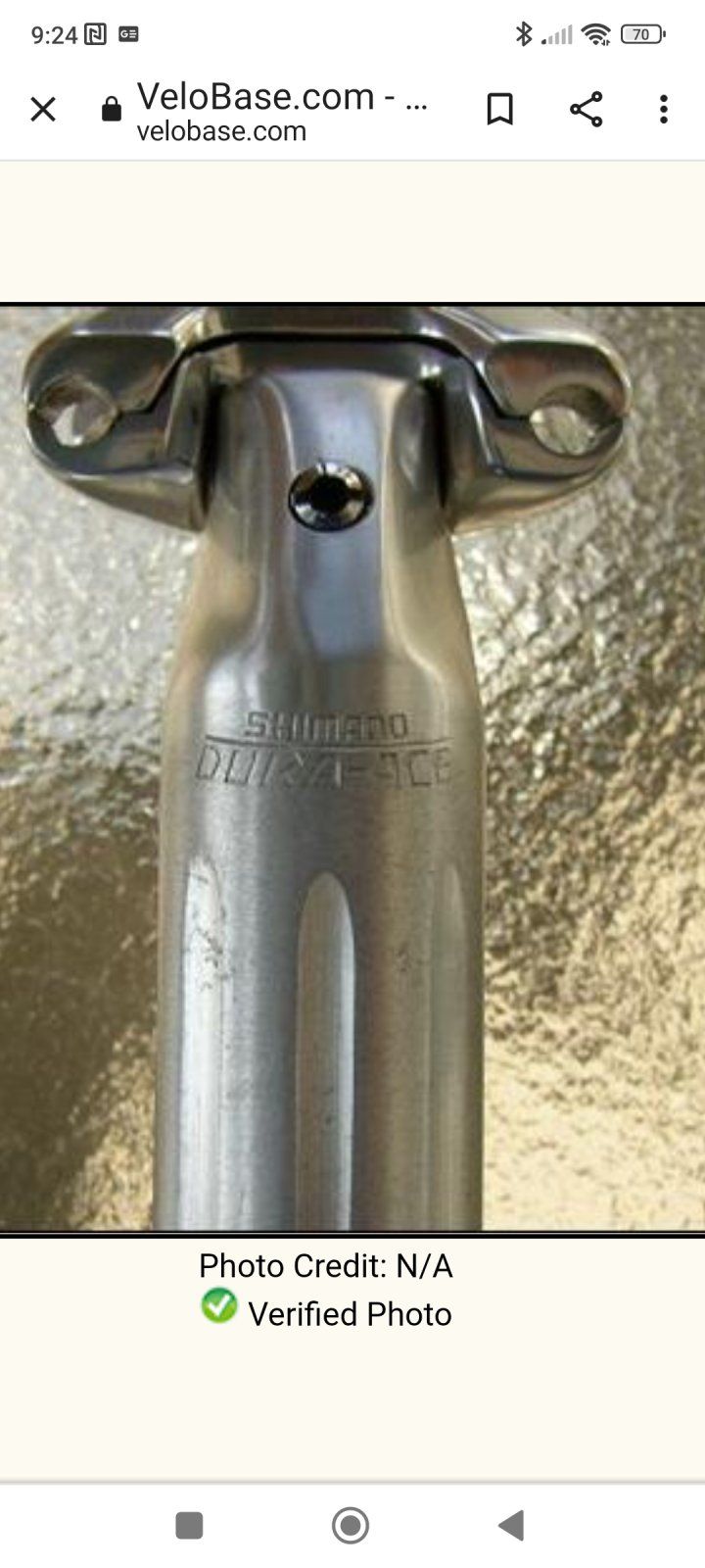

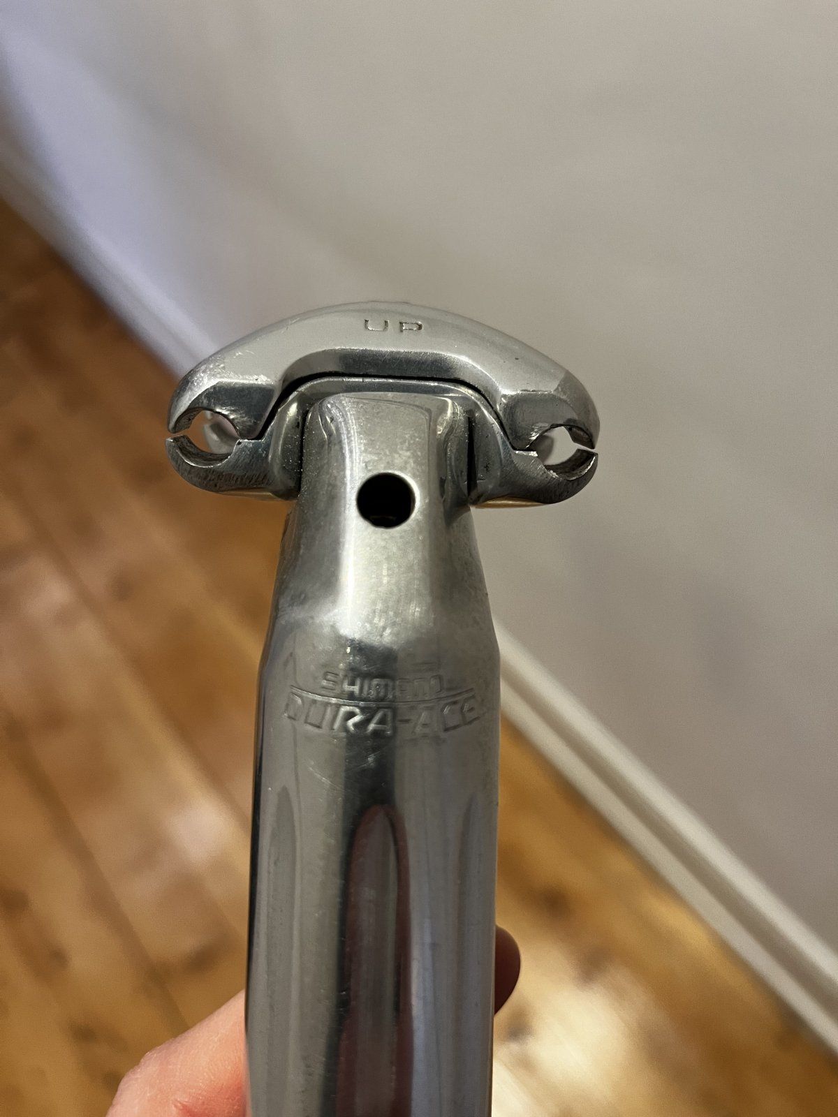

Hat jemand ein Bild von der Stellschraube für die Shimano Dura Ace Sattelstützen - meine fehlt 😕

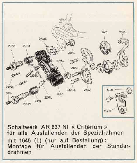

Kennt sich jemand mit diesem Schaltwerk aus und kann mir sagen,
ob ich diese Halteplatte für den Ausfallen demontieren kann?
Auch der Bolzen oben am Schaltwerk lässt sich per
Inbus drehen.....ich hatte vermutet, das da evtl. ein
Gewinde in der Platte sei.
Sieht das für dich denn nach vernietet aus?
Willst du denn für einen Bolzen mit
M10*1 Gewinde nehmen wenn du rückseitig den Bund an der Platte abschleifst und du die abbekommst ?
Ich denke nicht das da was von einer anderen Schaltung passt .
Und ist da oben nicht auch noch eine Feder drin ?
...ich vergesse schon die einfachsten Dinge.
Frage:
kann man ein Simplex SLJ5000 Schaltwerk ohne Änderungen an einem Campagnolo Ausfallenden betreiben?
Weiß nicht, ob das auch fürs SLJ5000 gilt, nehme es aber an.
"Simplex was a little smarter in that they designed their derailleur to be able to fit their proprietary dropout and also Campy style without modification. The Simplex travel stop was a tab that fit over the front of the dropout."
https://www.bikeforums.net/21233959-post23.html
Ich wollte das Schaltwerk evtl. für das Mercier verwenden....aber das
scheint alles etwas zu kompliziert zu werden.
Ich weiss nicht ob dann ein anderer Bolzen passt.
Das kann ich nicht sagen....muss ich wohl im
Netz mal etwas suchen, um das zu klären.
Es gibt doch von Simplex Schaltwerke die an das Auge passen , die werden doch von hinten mit einer Flachkopfinbusschraube befestigt , oder ?
Es gibt doch von Simplex Schaltwerke die an das Auge passen , die werden doch von hinten mit eine Flachkopfschraube befestigt , oder ?
Joo, so kenne ich das zB. auch von Huret, die machen das auch
teilweise mit einer Flachkopfschraube.
Aber Simplex ist jetzt nicht gerade meine Baustelle, obwohl in
diesem Fall wohl doch.

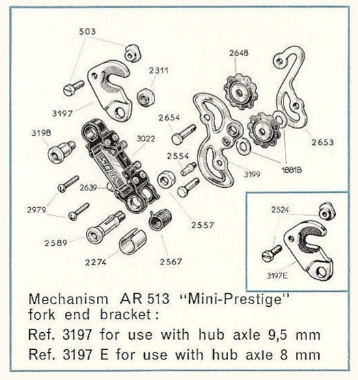

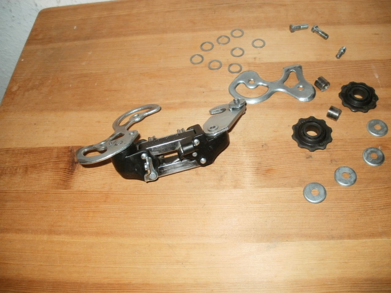

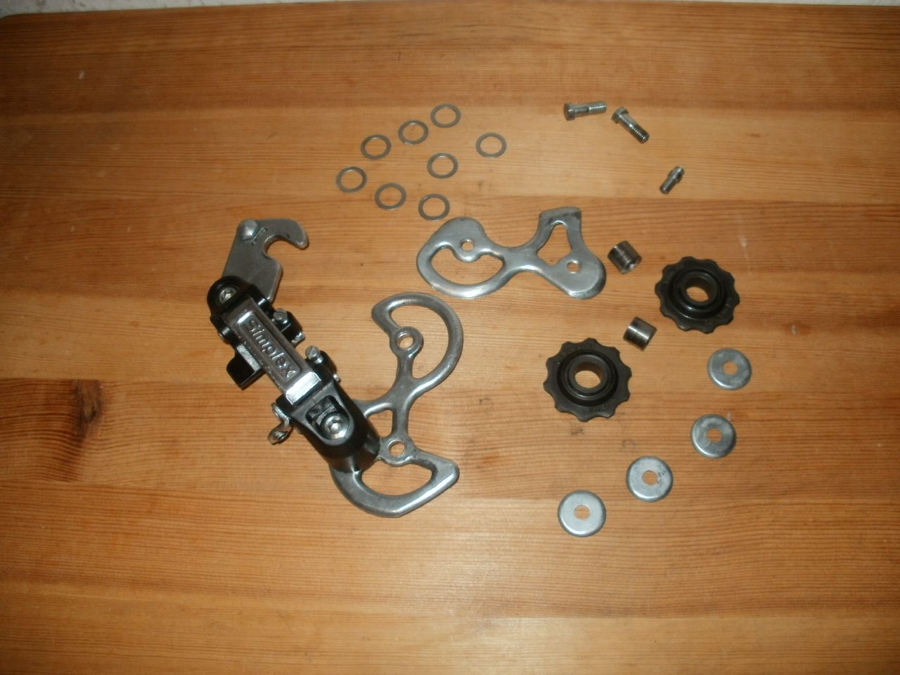

So ich habe mal etwas im Netz gestöbert....
Also bei dem Criterium ist tatsächlich eine Feder drin.
Aber.....
.....meins sieht evtl. eher wie das Mini Prestige aus.
Da ist zumindest laut Zeichnung, der Bolzen zu lösen.
Ich werde mal versuchen, ob ich den hinteren Teil mit
einer Zange halten kann weil da kein Inbus passt.
