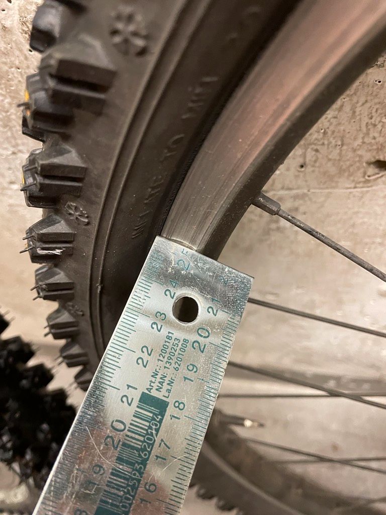

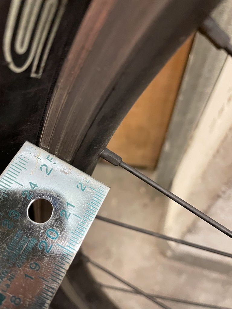

Sind diese Felgen "durch"? Wollte den LRS kaufen … 35€ VB mit Deore Naben …
